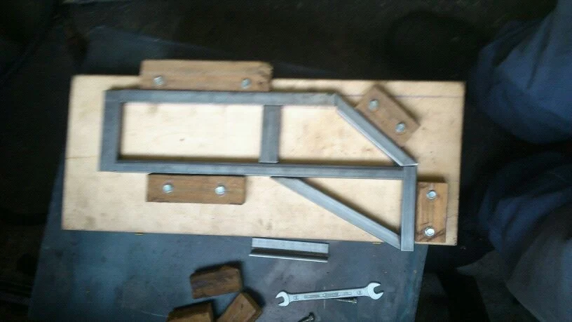

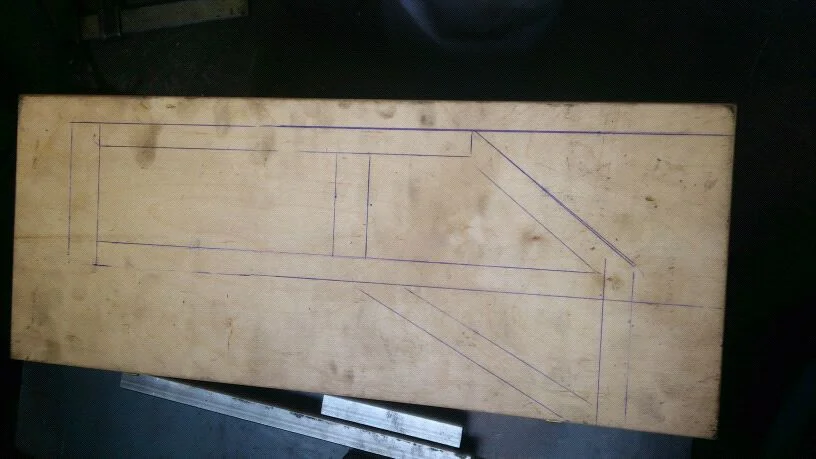

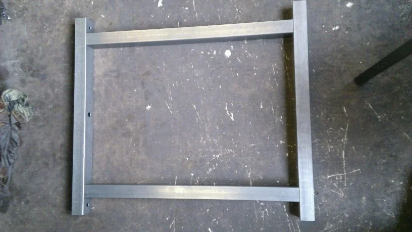

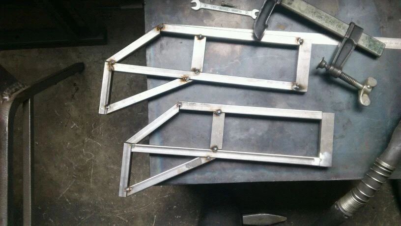

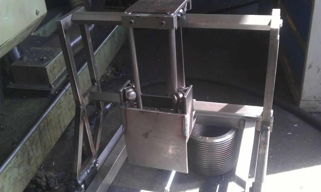

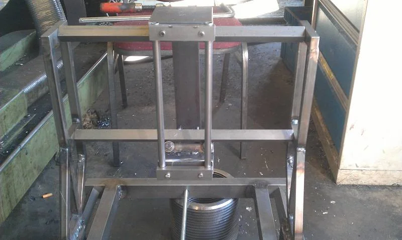

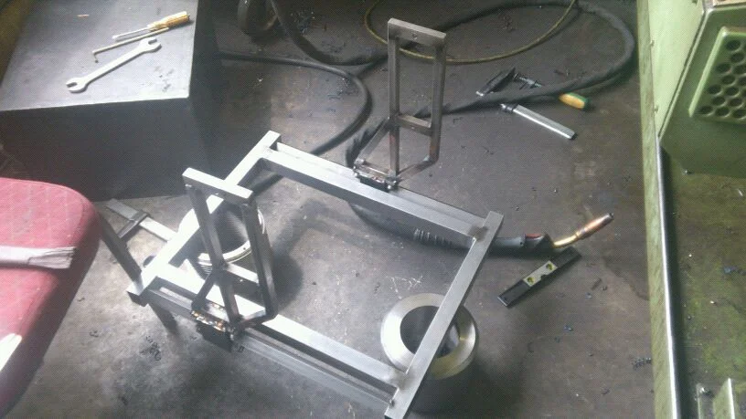

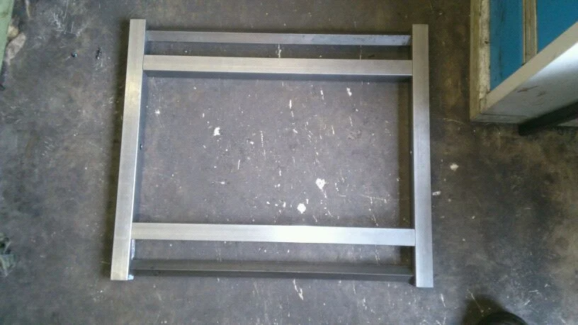

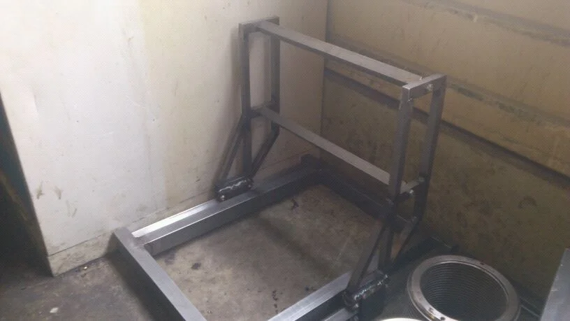

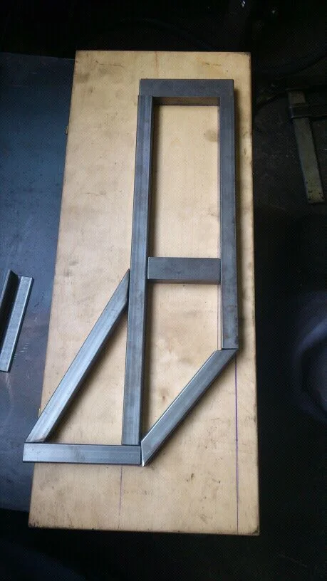

Строем, я и мой брат , станочек.
Прототип был взят станок одного человека.По сути просто повторяем.
Так как станочек себя зарекомендовал.
Управляется станок будет электроникой из Китая.
Который себя не плохо зарекомендовал и уже мной использовался.
Моторчики вытащины из офисных принтеров.
Материал почти весь закуплен кроме подшипников.
Но это не беда нашёл в интернете подшипники 50 шт за 20 евро.
Будут на днях заказаны.
На фото проделанная работа за 1,5 рабочих дня.

Юрий мне просто каждый раз раскладку менять не охото.
А то что ЧПУ это знамо.
А что обрабатывать планируешь? Моторы от принтеров же слабоваты.
И что за тип станка будет в итоге (токарный/фрезерный)?
Как говорит мой брат он токарь им алюминь обрабатывать можно будет.
Моторы от офисных больших принтеров,должно хватать.
Скорость возможно будет не очень большая но нестрашно.
Станок будет фрезерный

Ага...портальник на каретках ожидается.
Габариты стола?
Что планируется на привод - винты или ШВП?
Какраз алюминиевые сплавы любят высокие скорости инструмента.
Тут вероятно говорится о скоростях подачи.
вы его по каким-то чертежам делаете, или по ходу додумываете?
можно посмотреть на сие чудо в чертежах
Рабочий размер стола будет 40см х 30 см и по z 10 см.
Думали делать на швп но потом неполучилось их заказать проворонили так сказать.
Так что теперь будем собирать на винтах.
Чертежей нет.Но есть в сети рабочий станок прототип так сказать.
С него берём все узлы и делаем по нашим размерам.

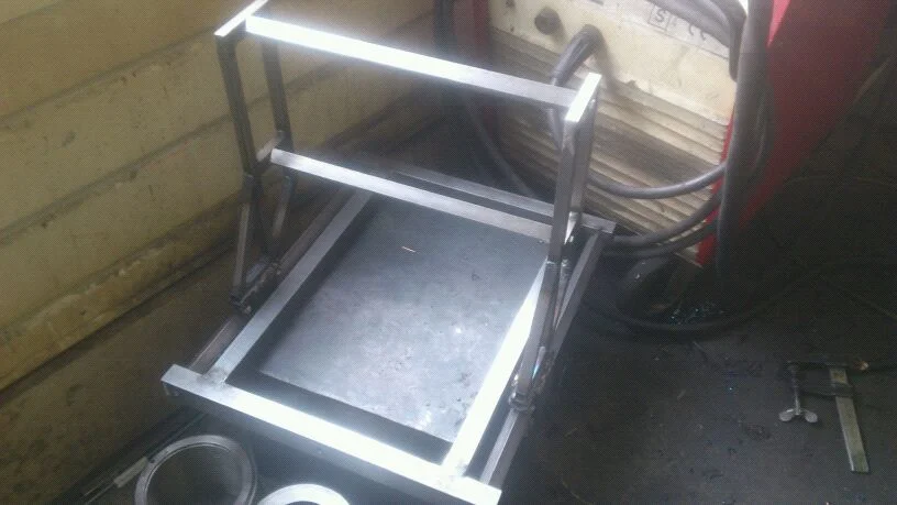

Ну а тем временем работа не стоит на месте.
Потихоньку двигаемся.
Начинает двигаться при маленьком наклоне.

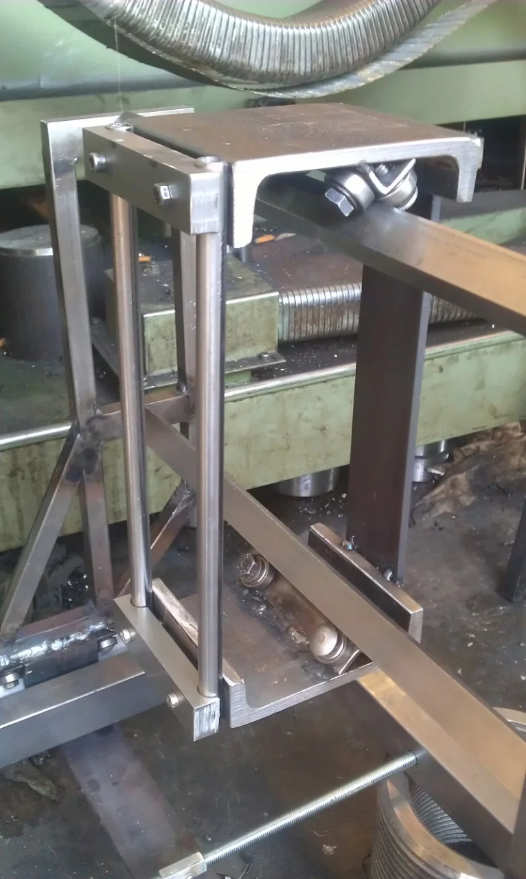

Строительство потихоньку продолжается.
Осталось сделать приводы.
На ось х уже стоит.
Подключали к шуруповёрту крутится мама не горюй..

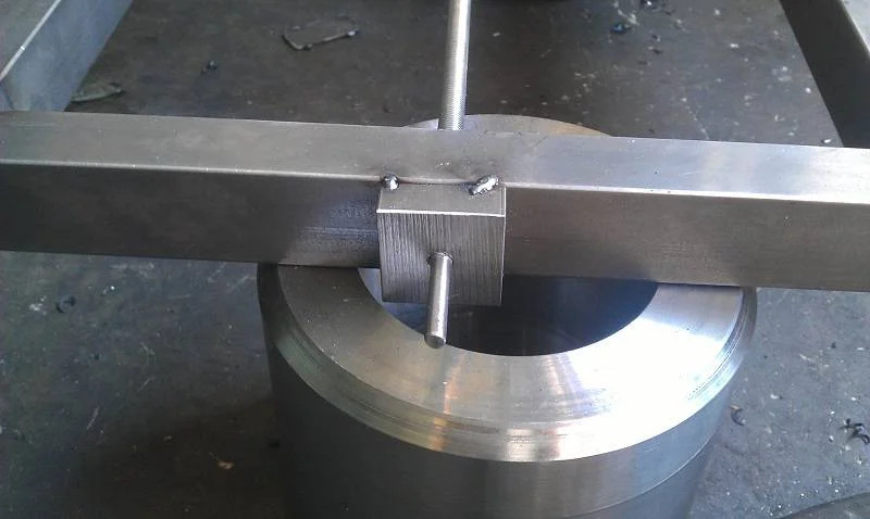

1. жесткость по Y будут обеспечивать только 2 трубы-направляющих? Усилить доп. распорками не хотите?
2. как планируете выбирать зазоры в каретках?(заметил, что они приварены...)
Cryman Да в германии а что?Фрезы Сменые. Точность будет 0.1мм для него хватит.
Да управляться будет компьютером.Так как Плата управления уже есть и компьютер с софтом тоже.
Cruzzz Там где трубки это ось Z .А ездить вверх вниз.Там особо напрягаться нечему.
А по ось Y будет скорее всего немного укреплена сзади.
Зазоры буду убираться ,со слов моего кузена, какими то специальными болтами.
Хотя уже сейчас люфты очень не значительны.
Нет, я говорил про нагрузку оси Y кареткой шпинделя. Обычно в роутерах ее стараются делать жестче, особенно при желании уложиться в 0,1.
"Спец. болты" - видимо, эксцентриковые. Хорошее решение )
