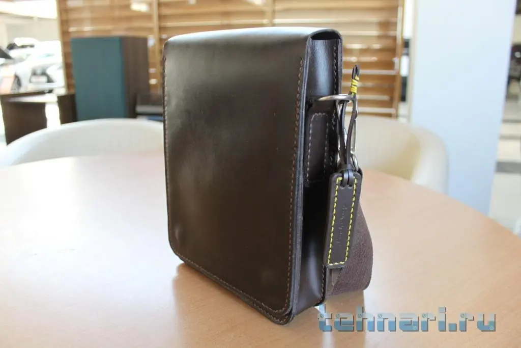

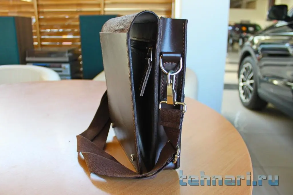

Клатч конечно хорошо и модно, но сумка лучше, вот что получилось.
Кожа КРС, толщина 2.0-2.2, барабанного крашения.
Нитки "Dafna", 1 мм. ремешок и фурнитура от старой сумки.
Хотел сделать что-то построже и лаконичней.

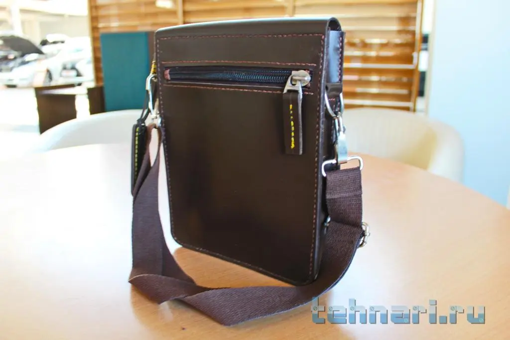

С молнией как всегда перемудрил, я содрал её со старой сумки, за язычок извините.
Метров с пяти сумка выглядит хорошо, а с десяти вообще отлично.

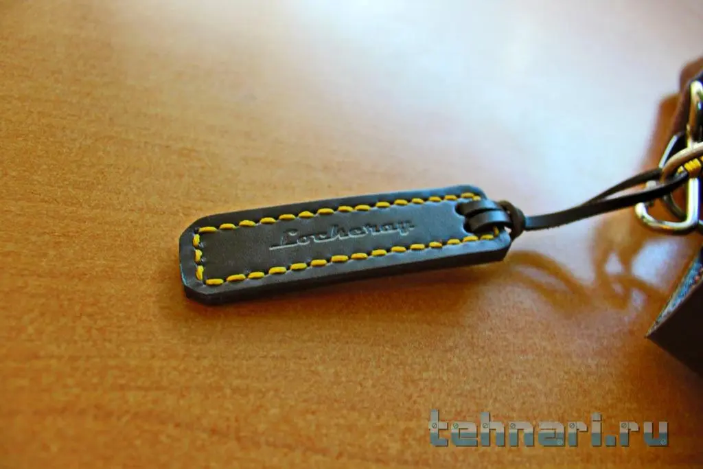

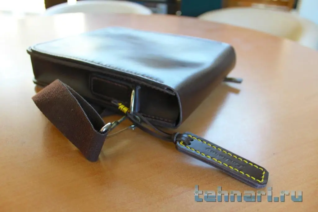

Не удержался, и добавил брелок. (логотип я на сумке не сделал, так как забыл).
И внутренние карманы для важных документов и секретных "пакетов" из штаба.

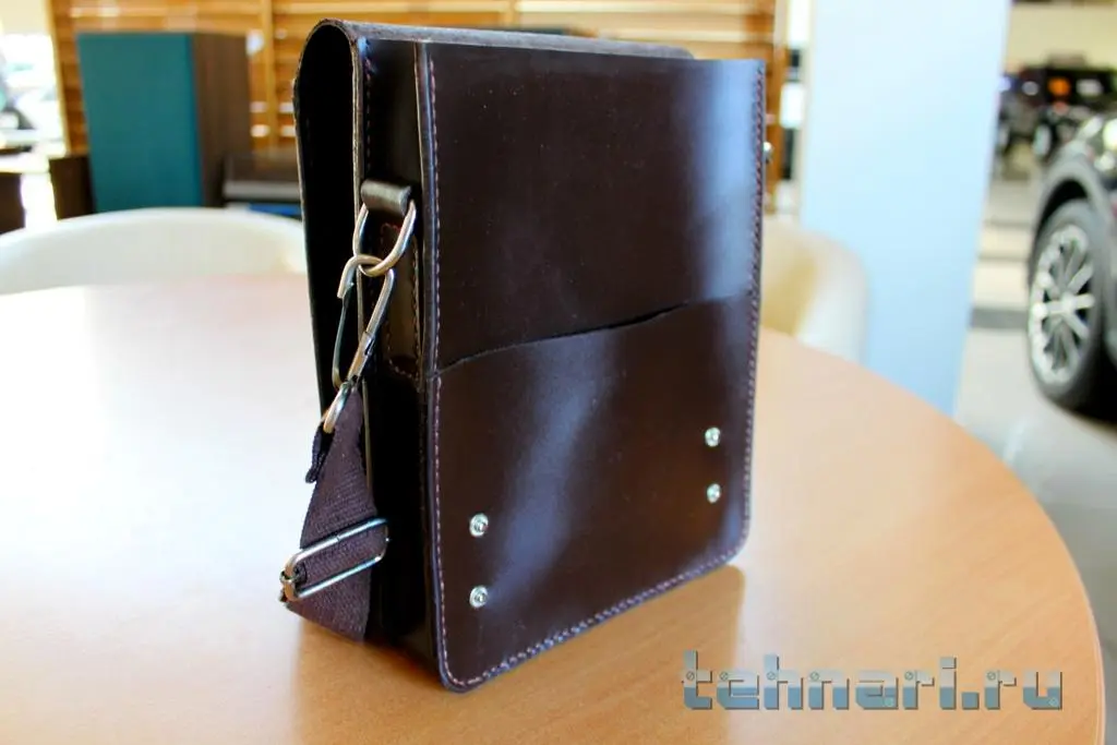

По поводу швов, когда пробивал пробойником с круглыми зубами в 1 мм, то шов получался ровный, а здесь пробивал косыми зубами и кривыми руками, шов начал гулять, а так как верхний слой кожи как хром, то нитка начала утопать неравномерно.
Всё, спасибо за внимание.

Ну и нормально получилось. Если функционально сумка вмещает в себя всё, что необходимо владельцу, тогда ваще-отлично!
Перестань оправдываться, нарабатывай опыт.
Возможно это следствие не одинакового натяжения каждого из стежков. Швы молоточком не простукивал?
Приклеивай к коже малярный бумажный скотч. А есть ещё тонкий двусторонний, пробуй.
Удачи!
Вы обладаете технологией тиснения по коже?
А можно поподробней как это делается?

По поводу-Приклеивай к коже малярный бумажный скотч. А есть ещё тонкий двусторонний, пробуй.
Удачи!

Швы простукивал, на ободке унитаза, это единственное твердое место в квартире.
Сейчас в поиске гранитного куба, всё не могу доехать до гранитной мастерской.
