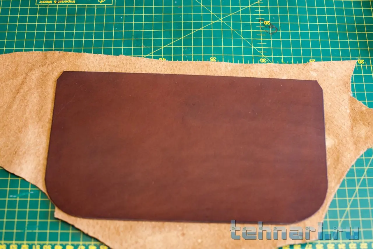

Для начала, нужно нарезать все, ну или большинство деталей.
Переднюю и заднюю стенки, карманы, боковушка и ремень, а так же хлястики другая мелочь.
Дальше промазываем наиритовым клеем те детали, которые будут с подложкой. Их у меня не все, а только клапан и основные стенки. Карманы, боковушка и ремень будут без подложки.
Лицо вырезаю с запасом а после высыхания клея обрезаю по контуру детали.

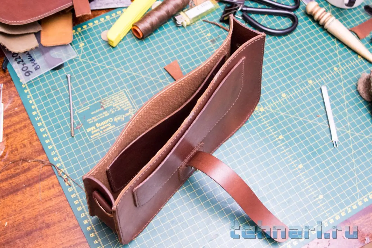

Пробиваю кармашки. Их будет 3: один на задней стенке, побольше, и 2 на передней, расположенные по обе стороны.
Потихоньку пробиваю и сшиваю.

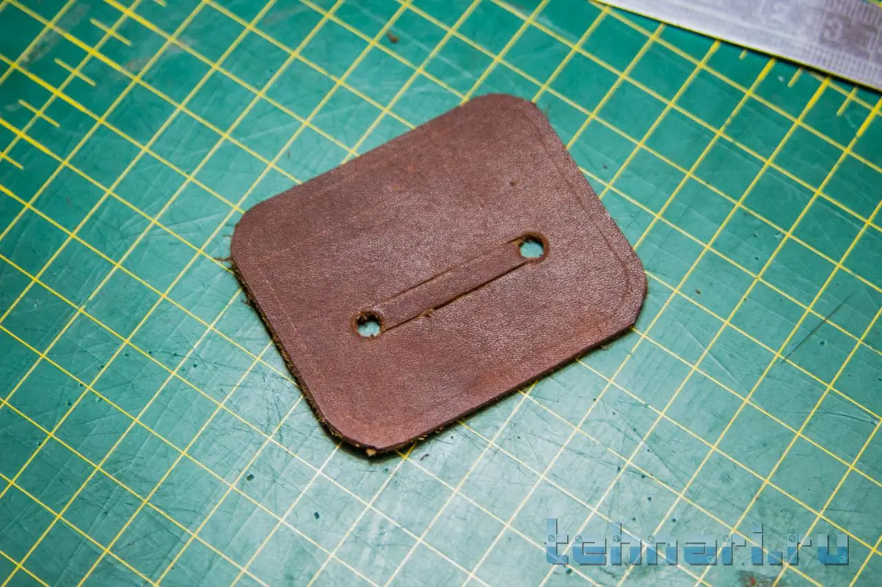

Дальше делаю застежку. Не сказать, что бы я был полностью доволен этим узлом, в следующий раз сделаю по другому. Овал получился какой-то, неровный. Стежки, что-ли меньше сделать?
Ответная часть.
Дошиваем дальше.
Осталось пришить клапан, ну и по мелочи.

Хорошая работа. Шов ушка застёжки не думал под подкладку спрятать?
Спасибо!
Думал, да решил, что так лучше будет. Под подкладкой было бы немного ребристо, непойми что. Она тонкая, как зараза :)
