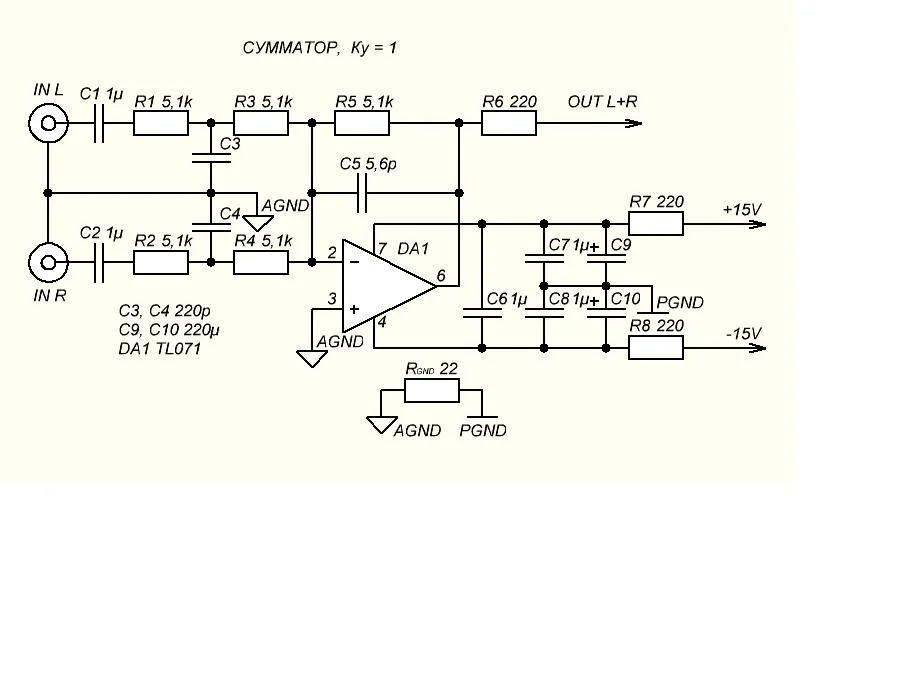

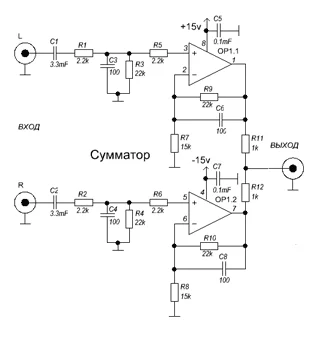

Дня доброго! Как сам часто сталкивался, была проблема в простом сумматоре для саба. Который "сидит" на пассивном кроссовере. Было моей целью в сумматоре: без всяких заморочек и прибамбасов, чтоб обходился в сборке не дороже 2.5$ и был прост в сборке. Сегодня осенила идея из чего можно вырезать его, вырезал и маленько подправил ПП. За основу был взят ФНЧ для TDA7294 на операционниках. Думаю кому не будь пригодится!
Обновленная схема:

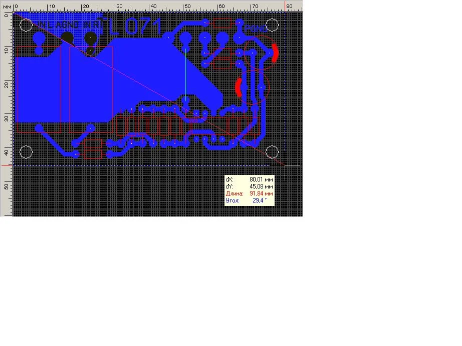

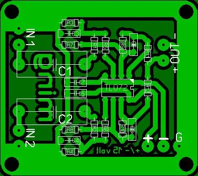

Печатная плата:
