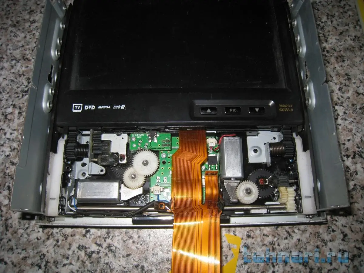

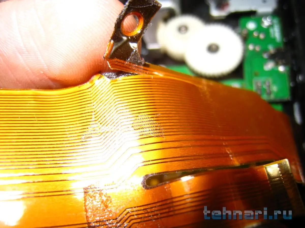

Предыстория банальна: братишка решил заменить у себя в машине совсем уж убогую магнитолку (аля плеерок под флэшки, только по характеристикам уж совсем печально всё) спросил у меня какую нибудь более-менее годную, я покопался в своих завалах этого "добра" (а у меня их хватает) нашёл 3 варианта (оговорюсь сразу, у меня магнитолы в основном в разобранном виде валяются, там как убитые напрочь так и более-менее ремонтопригодные) короче, нашёл троих претендентов на роль поселенцев в авто брата, Sony и пару Supra, первая обычная, процессорная, но с обычным дисплейчиком, вторые с поддержкой DVD, одна с 4" дисплеем встроенным в морду, а вот о второй речь и пойдёт в данном топике, выдвижной 7"^
Брат давно хотел себе именно такую магнитолку.
Ну, попробуем реанимировать :D

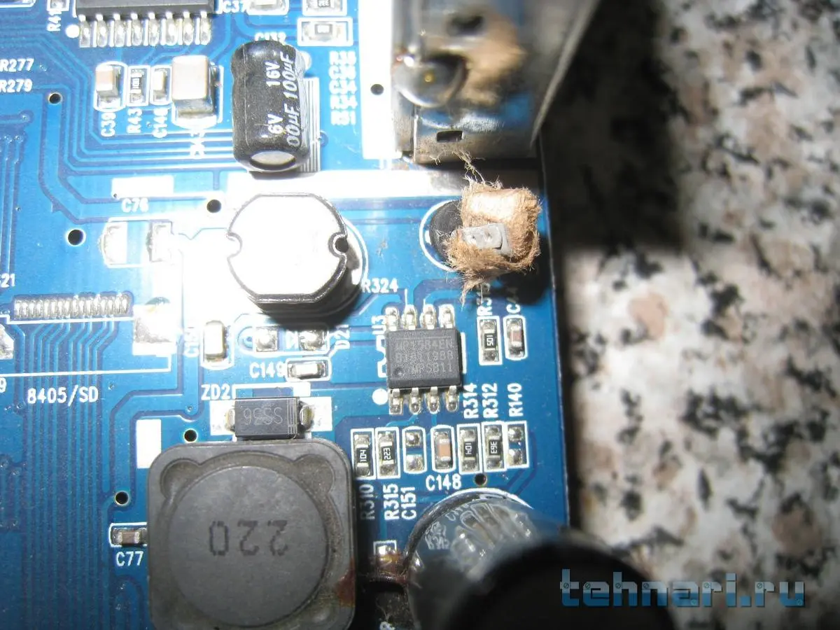

Визуально сразу выявил 2 поломки, разлетевшийся электролит, и, частая "болезнь" подобных голов - порванный шлейф на дисплее, ну что ж, с устранения данных неисправностей и начнём-с... :))
Это фигня.
Кондёр - 5 руб, шлейф восстанавливать смысла нет, проще бросить 4 жилы МГТФ-0,07. Работы на 20 мин с перекуром. :)
Коль, фиг его знает как оно на самом деле, не раз приходили магнитолы с видимыми мелкими неисправностями, а после их восстановления обнаруживалось что камень (к примеру) дохлый :)
Ну кондёр вообще бесплатно, такого добра валом у любого мал-мальски дружащим с паяльником (кто занимается электроникой) А вот по шлейфу... Тут не всё так однозначно, т.к. эта пакость тут через одно место блин сделана, слишком крутые изгибы (неудачная конструкция в общем) провод кину, но не уверен что он тут долго проживёт... Ну да ладно, посмотрим )
Это да.
Тогда может пока ограничиться заменой кондёра, и подключить питание? ;)
Шлейф подлатал, сейчас кондёрчик впаиваю )
В общем из прогресса - загорелся индикатор дижурки на морде (кнопка Power) больше реакции 0 :)) Завтра буду мерить напряжения по карте, дальше видно будет :)

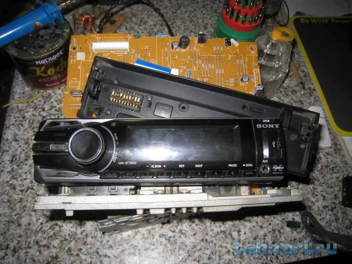

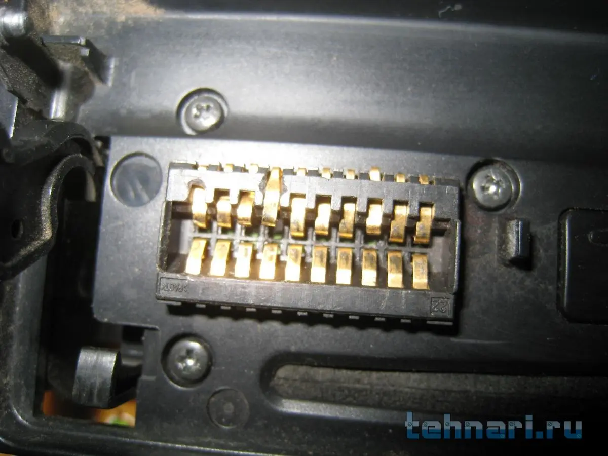

А сегодня мне вот что-то взгрустнулось, и решил я себе сварганить "плеер" в гараж, нет у меня конечно есть там один клиент работающий в этой роли, Hyundai DVD голова, но у нее беда (совсем беда) со звуком, каша полная, да и флэшки больше 4Гб она читает при запуске минут 5, в общем решено заменить, и вот полез я в "загашник" и обнаружил там такую вот "горку" в пакете:

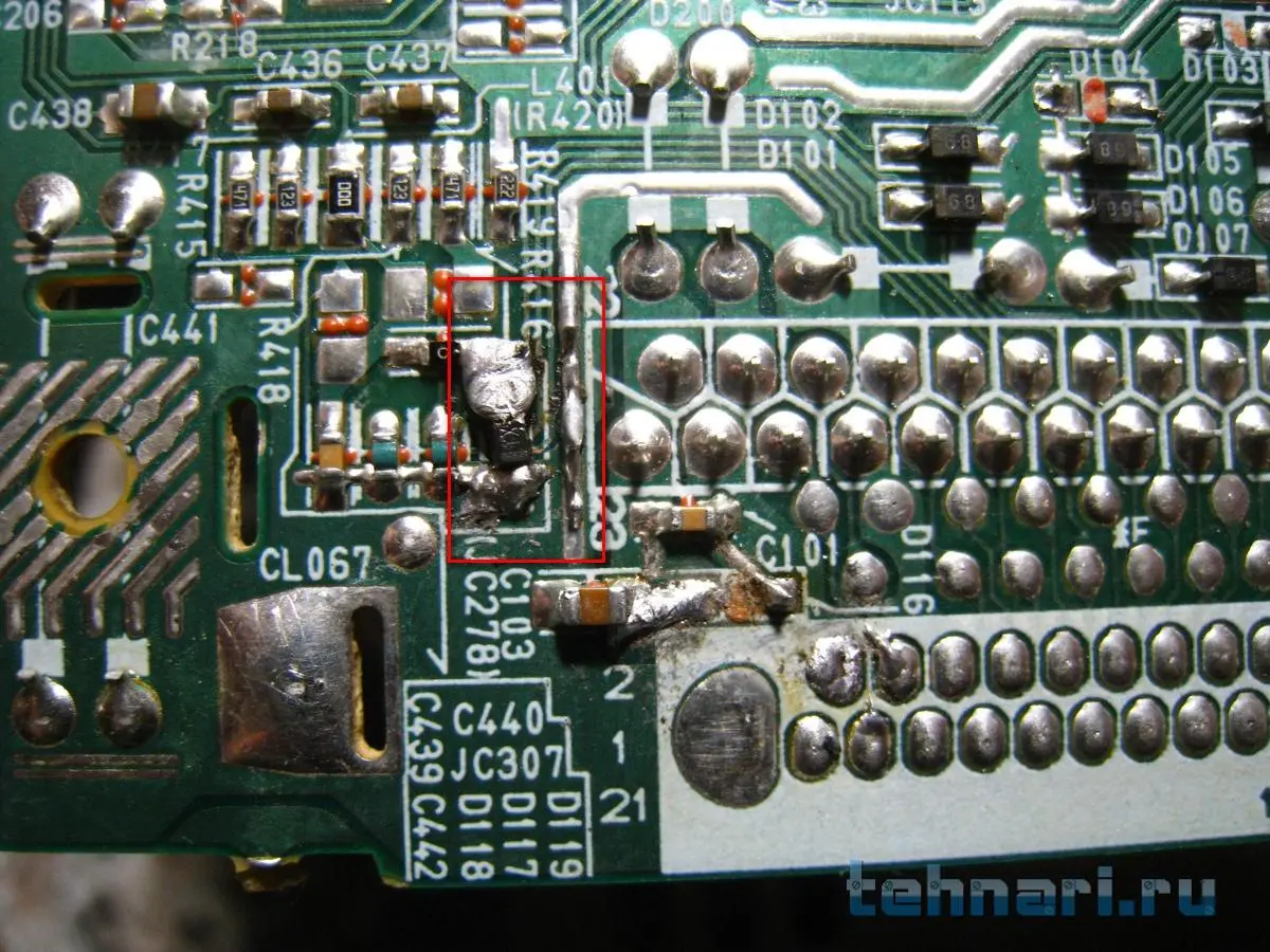

В общем почесав репу, расшевелив извилины, вспомнил что когда-то давно мне её отдали на запчасти именно в таком распотрашённом состоянии, сказав что она побывала у какого-то мастера, он вынес вердикт что пациент скорее мёртв чем жив, а конкретнее - у нее отказали все кнопки на морде, периодически отваливался USB (не видел карты) ну и до кучи разломан был разъём на морде, в общем меня посетила мысль, а вдруг?! :)) Собрал, подправил контакты на разъёме, обнаружил на материнке выгоревший диод и пару дорожек, диод заменил, дорожки подлатал (качество пайки вышло не очень, уж очень неудобно в этом месте разводка сделана, но главное что работает):

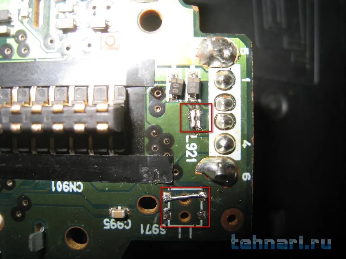

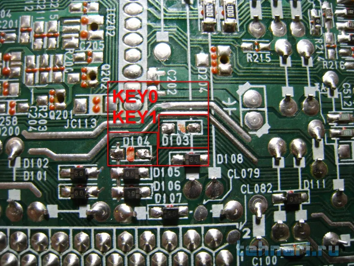

Включил - ахха, работает, заставка на дисплее крутится, на кнопки не реагирует, ясно, это ж "классика жанра" для Sony! 99.9 процентов случаев таких ситуаций - вышибло стабилитроны на линиях KEY0 и KEY1, берём даташит на голову, смотрим схему, находим эти самые стабилитроны, и выпаиваем их из платы к чертям (при ремонте клиенту, меняем на новые, т.к. это своего рода "защита от дурака", но я делал для себя по этому выкинул их совсем, далее пойдёт речь о других деталях, которые тоже нужно менять, но я не стал):
Опять включаем - вуаля! Все кнопки ожили, но обнаружилась другая проблема - USB мёртв, а именно, при выборе USB тут же получаем страшную надпись "USB OWERLOAD" т.е. "USB переполнен" соньковская ошибка, исходя из описания в мануале означающая "переполнение носителя, т.е. якобы карта переполнена или что-то в этом духе) Но дело в том что карта то не подключена, а ошибка есть, как так? Вооружившись тестером, делаем замер на контактах питания порта и видим НУЛЬ! Ахха, лезем в даташит, смотрим в схему, видим контроллер USB и щупаем на его выводах напряжение, на выходе и входе видим тот же НУЛЬ!, попутно находим еще 2 косяка, отсутствие дросселя на линиях данных USB и отсутствие кнопки датчика снятия панели, латаем перемычками и то и другое:
за одно сразу проверяем режим USB, нет ошибка осталась, на порте тот же НУЛЬ!

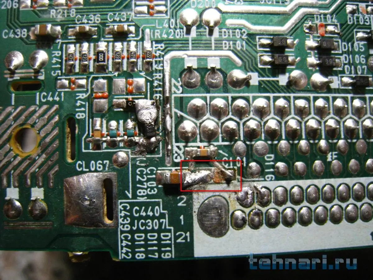

Опять лезем в схему, ищем откуда на порт идёт питание, находим линию находим контроллер питания USB, щупаем на входе напряжение, ах-а, НЕ НУЛЬ! а напряжение питания магнитолы (у меня это 14,4В), уже радует, теперь щупаем выход, и снова НУЛЬ!Так, едем по линии (в схеме) дальше и что мы видим? Ах-ха, "снова здрасти" опять стабилитрон, выпаиваем(заменяем) и его:

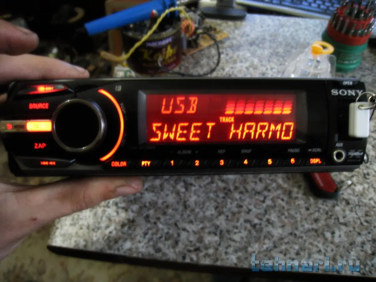

Включаем магнитолу, щупаем выход контроллера питания USB - опа! НЕ НУЛЬ! а 5В! Собираем, подключаем морду, включаем!
Всё работает всё читается, радуемся и пользуемся! :D

Осмелюсь добавить,что удаляя все "лишние" детали и заменяя дроссели перемычками,при всей радости что заработало,рискуем при попадании статики в следующий раз получить сгоревший процессор,а не стабилитрон. Ну так-то,когда аппарат свой,ладно,а делая клиенту и давая гарантию,лучше ставить исправные детали взамен сгоревших.
Я об этом сразу сказал
