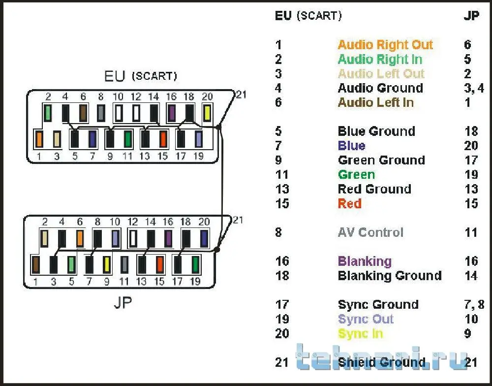

Продавец прав, а в интернете и не такое иногда пишут. :)
Смотрим распиновку SCART
Из распиновки видно что на разъеме присутствуют сигнали RGB и Audio OUT как раз то что выведено на переходник который Вам показали в магазине. :)
Продавец НЕправ (если он утверждает, что это Вам 100% подойдёт).
RGB и YPrPb - совсем разные вещи.
Я уже писал как-то, что в магазинах можно встретить самые немыслимые кабели. Вплоть до USB-SCART. Но это совсем не означает, что можно смотреть на телевизоре кино с компьютера по USB. Даже если Вы напишете гневное письмо производителю, он Вам ответит, что этот кабель предназначен, например, для какого-нибудь хитрого китайского видеорегистратора, оснащённого SCART'ом. И только для него.
Возвращаясь к теме. В спецификации SCART из видеосигналов присутствуют только композитный и RGB. Но некоторые производители, стараясь улучшить функционал, "впихивают" в него S-Video, а иногда и компонентный. Выбор типа сигнала либо в меню, либо комбинацией уровней управляющих сигналов (8-ая и 16-ая нога разъёма).
Итог: перед покупкой кабеля в наличии этих функций у конкретной модели ТВ следует заранее убедиться в инструкции.
