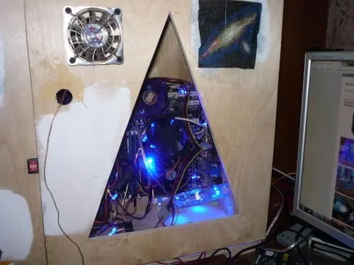

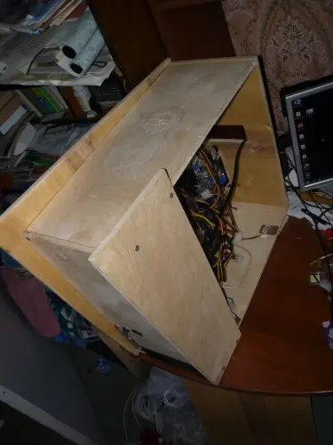

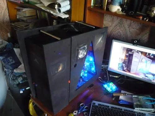

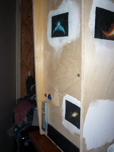

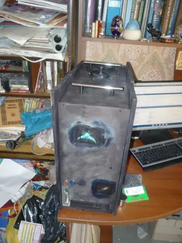

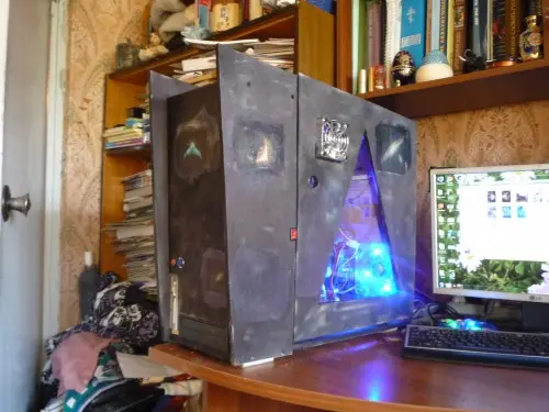

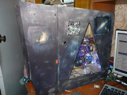

Вот решил таки выложить свой первый мод-проект...делал его 1 год назад. Что получилось сами судите. Сейчас им не пользуюсь, т.к. большой, и не помещается вместе с полкой для клавы:tehnari_ru_867:
Раньше назывался "Black wood", но дакр как-то прикольней:))
вот мое описание моду, тогдашне:
Решил я замодить свой корпус, но ни инструментов не было, ни умения....Тогда в голову пришла хорошая мысль: Зачем переделывать железо, если можно сделать из дерева! снял мерки со своего rорпуса. Получилось 45х48х20. Квадрата не хотелось, решил "подкосить". В моде использован Аэрограф и техника декупажа. Добавил немного светодиодов и 120мм кулер с синей подсветкой!
P.S.: так как комп слева от меня, решил окно сделать с правой стороны, а материнку перевернуть и прилепить слева!
Ps: Так как было год назад, полного фото отчета нету(
