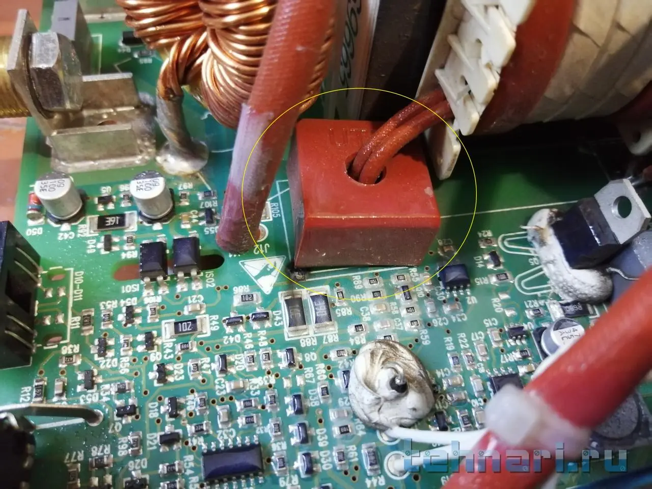

Приветствую!
Подскажите как устранить неисправность.
Сварочник prestige 171/s inverter. Аппарат варит, но перестала работать вентиляция.
Вскрыл и обнаружил на плате потемнения. Не знаю что это за деталь(вероятно трансформатор тока) на детали написано UTK, она имеет два вывода. Один вывод оторван из-за чего появилось потемнение на плате.
Подскажите :
1) Что за деталь (в файле 1 обведена желтым овалом) за что отвечает?
2) Если умудрится и напаять оторванный вывод, можно будет использовать или менять?
3) Какие ещё возможные (типичные ) неисправности являются следствием отказа работу вентиляции?
Прежде, чем задать оный вопрос, не мешало бы посмотреть схему данного аппарата, дабы определить, как организованно питание энтого вентилятора. Тогда и будет ясно отчего
Схемы нет. Если кто-нибудь сталкивался с этой проблемой. Или имеет схему - поделитесь, пожалуйста! Возможно схема типавая для сварочников данного типа
