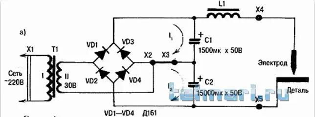

С Новым Годом Уважаемые!
Нашел на сайтах аналогичные схемы сварочных аппаратов постоянного тока с удвоением напряжения парой конденсаторов.
Однако не могу понять почему схемы отличаются номиналом конденсаторов(в одних одинаковая емкость и по 1000 и по 15000 и т.д., в других разная емкость;) Возможно кто то пробовал эти схемы? Какими диаметрами электродов можно варить? У меня есть пара конденсаторов по 22000 мкф х 100 в. Можно ли их применить для вольтдобавки в этой схеме.
И еше можно ли регулировать ток выводами из дроселя?
Буду благодарен за любой отклик.

А зачем удваивать напряжение или есть готовый трансформатор, конденсаторов много ?... :)
P.S. В любом случае, это очепятка, конденсаторы одинаковые 15.000 uF ... :)
....если удваивать D3, D4 лишние...
