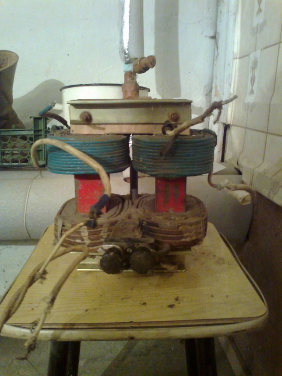

Парни снова пришёл к вам на форум за помощью есть вот такой самодельный сварочный трансформатор.Проблема в том что когда включаю его в сеть лампы сразу тухнут на половину,в общем он садит сеть даже на холостом ходу.Может не правильно подключаю первичку? Кстати на выходе показывает 57 вольт перменки.
Очень большой ток покоя (холостого хода). Говорит о неправильном расчете трансформатора.
p.s. при неправильном включении первички, пробки бы сразу вылетали. ;)
Спасибо с подключением разобрался,отметил зелёным цветом.Теперь следующий вопрос,сегодня пробовал им варить,варит не плохо но под нагрузкой немного моргает свет,может можно какой нибудь сетевой фильтр на вход поставить,ну конденсаторы там или ещё что.Будьте добры поделитесь схемкой если таковая имеется.

Моргает свет из за того что проседает напряжение в сети, это обычное явление, ничего страшного в этом нет, могу только посоветовать подключиться к более мощному щиту, с Большим сечением вводного кабеля.
Другой вариант подключить сварочный к другой фазе чтобы напряжение проседало на ней а не на той что питает освещение.

Спасибо но ввод у меня 220v так что к другой фазе не вариант.Раз других вариантов нет думаю тему можно закрывать.

Разобрать, сделать каркасы, перемотать в соотношении 1к3 первичка к вторичке и наоброт, то есть одна треть первички на один каркас и две трети вторички, на второй каркас две трети первички и одну треть вторички.
p.s.
судя по тапкам:sinak:, сердечник около 40см2, а значит первичка должна быть не менее 220-250витков, вторичка около 45-55витков, в итоге получится нормальный сварочник с полого падающей характеристикой, как раз для подключения его к диодному мосту и дросселю, в противном случае(если мостика и дросселя не планируется, то мотаем первичку и вторичку в соотношении 1к5, таким образом сварочный ток будет меньше, но и ток при коротком замыкании тоже меньше, а характеристика получиться ближе к крутопадающей, следовательно свет садить будет значительно меньше, даже если варить напрямую от трансформатора, без каких либо ограничителей тока(баластного резистора или дросселя в вторичной цепи последовательно с держателем электродов).

Не не не пугайтесь всё нормально как вы выразились ситуэшн,была по моей вине просто первичку включил не правильно.Сейчас всё нормально,вот только свет под нагрузкой притухает ,Думал можно исправить ,оказалось нет.Просто мой рабочий инвертор так на сеть не действует.У меня не большой опыт сваривания но мне показалось что этот трансформатор варит лучше чем инвертор,хотя у него похуже розжиг,хоть инвертор и стоит 17000 штук.Просто хотел его себе домой,но думаю со временем с этим миганием соседи меняtehnouzi
человеческий фактор (соседи, энергонадзор и тд) в этом деле самое главное.
правильно расчитанный транс (сварка,ум,бп итп) при вкл - сеть не садит.
при горении дуги "лампочки пригасают" -факт
