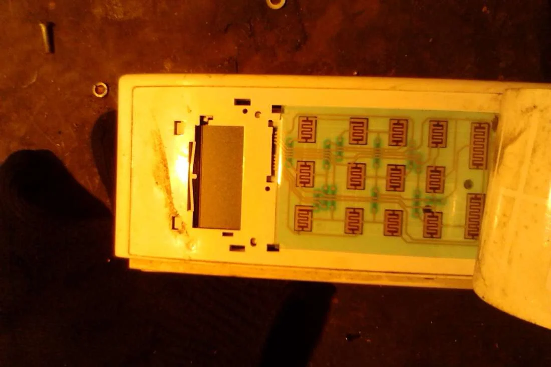

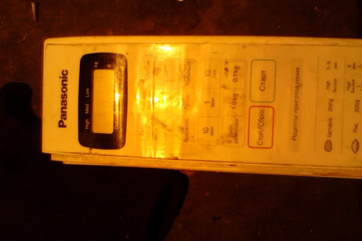

На микроволновое перестала работать кнопка старт. Вскрыл, посмотрел и обнаружил что кнопки сделаны по методу ДУ пульта от телевизора. Как видно на фото разведены дорожки а подними "электропроводящая резина" которая и выполняет функцию контакта..но беда в том что дорожки сделаны очень тонким напылением на прозрачный пластик что закрывает все это дело. и где то одна из дорожек перебита(но когда все закрыто не видно где) а если отклеить этот пластик то и часть дорожек тоже отрываются....в общем решил сделать печатку с "микро кнопками".. Но чем "припаять" или есть спец. электропроводящий клей?(если есть то какой лучше) сама плата контактирует с блоком управления через "резиновую шину" такие же используются в калькуляторах для подключения дисплея.
Или же эту проблему можно решить иначе?

пленка с кнопками (дорожками) скорее по типу компьютерной клавы. честно даже понятия не имею что посоветовать.. может полностью на механику переделать?
Может, просто проводами и припаять? Исключив "резиновую шину"...
не факт что удастся, ведь под шиной графитовые контакты, а добраться до медных дорожек не всегда возможно бывает.. но как вариант стоит думаю рассмотреть :)
Наверное, самый оптимальный вариант.Попытаться графит счистить?:)

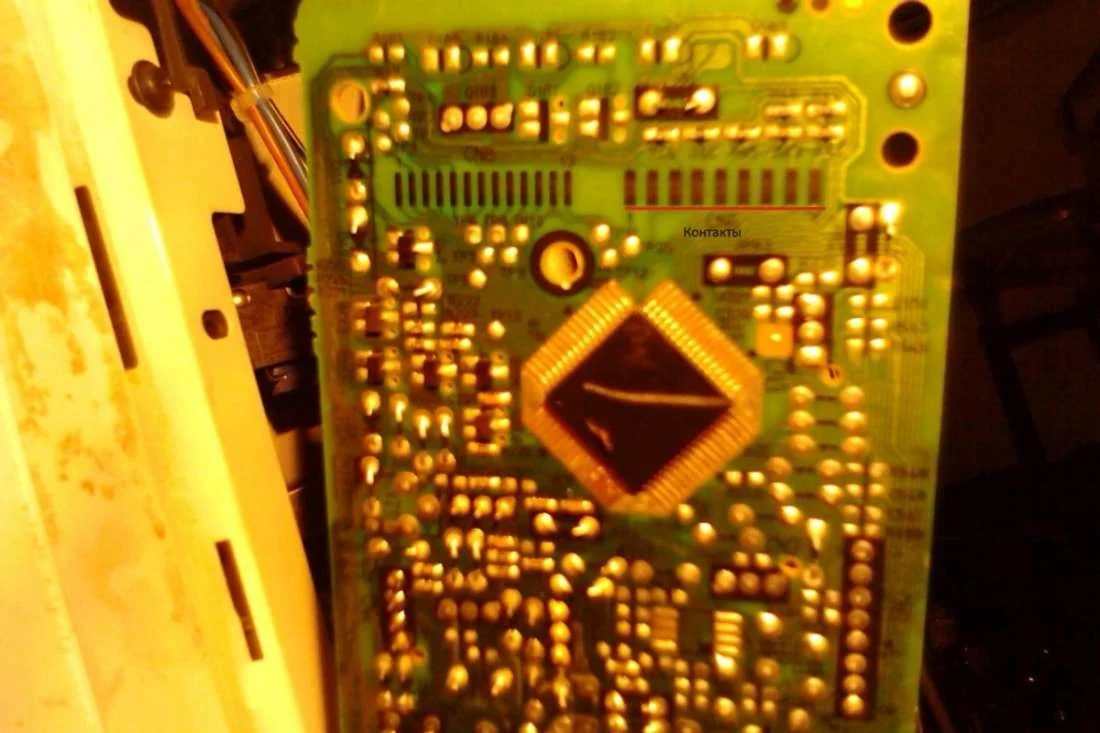

Шину исключить не получится т.к часть контактов идут от дисплея и на нем такие же контакты..
Я хотел сделать полностью новую плату контактов с микро кнопками. но вот её нужно чем то соединить с контактами старой платы...вот я и хотел знать есть ли такой клей.что бы без паяльника обойтись. т.к пластик не паять не удобно :)
На сколько видно по Вашим фото - у дисплея свой шлейф и свои контактные площадки (13 штук на плате, под обозначением CN8, на сколько видно) Так что одно другому не помешает.
Есть, конечно. Токопроводящий клей, "конактол", например. Также можно нагуглить рецепты самодельных клеев, а ещё поискать в автомагазине - используется для восстановления обогревателя заднего стекла.
Также можно припаяться к шлейфу низкотемпературными сплавами (из распространённых - сплавы Розе или Вуда). Только нужен паяльник с регулятором температуры.
