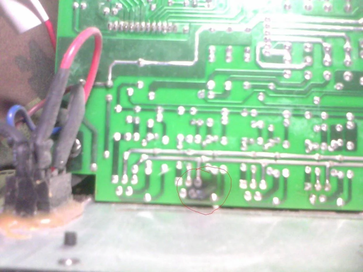

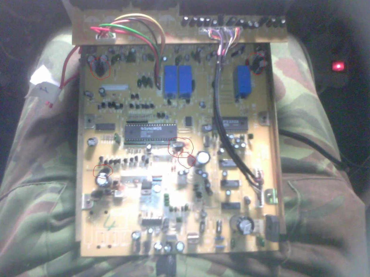

Привет всем! Досталась совсем исправной, но на работе небольшой предновогодний бедлам закоротил выходные провода. Итог - дым валил как из трубы, выключил. Теперь работает только саб и один из каналов на четверть мощности. То, что микросхемку менять надо понятно и без лишних слов, на фото только с обратной стороны(неподобраться пока), вопрос по потемнениям на плате возле кондёров. Кондёры не вздутые. Я понимаю, что фото не ахти какие. Если надо - сделаю лучше.

Да так то проблем нет, заменю микросхему. Потемнения на плате возле кондёров отчего? Меняь\ть ли их. В магазине что брать ещё? Я не электронщик просто...
Скорее всего от того что было КЗ и ток в этих местах стал очень большим, дорожки нагрелись и потемнели, а так все должно работать!
Поменял TDA 2030A звук есть на всех каналах. Но хотелось бы избавиться от гула, даже не воспроизводящего усилителя. Что тут, кондёрчики все заменить?
