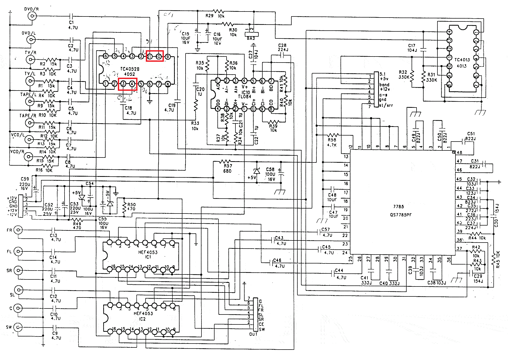

Доброго времени суток форумчане. Читал интересную тему по поводу ремонта акустики Sven IHOO-5.1. Нашёл много информации полезной. Но обращаюсь к вам с такой проблемой. При подключении внешнего источника на вход CD/VCD Играет только сабвуфер, сателлиты молчат. При по подключении на DVD, все молчит, НО при замыкании ножек на микросхеме TC4052B как я показал на схеме, начинает играть сабвуфер и очень тихо сателлиты. Да, и ещё не горят светодиоды на передней панели. Прошу помощи!

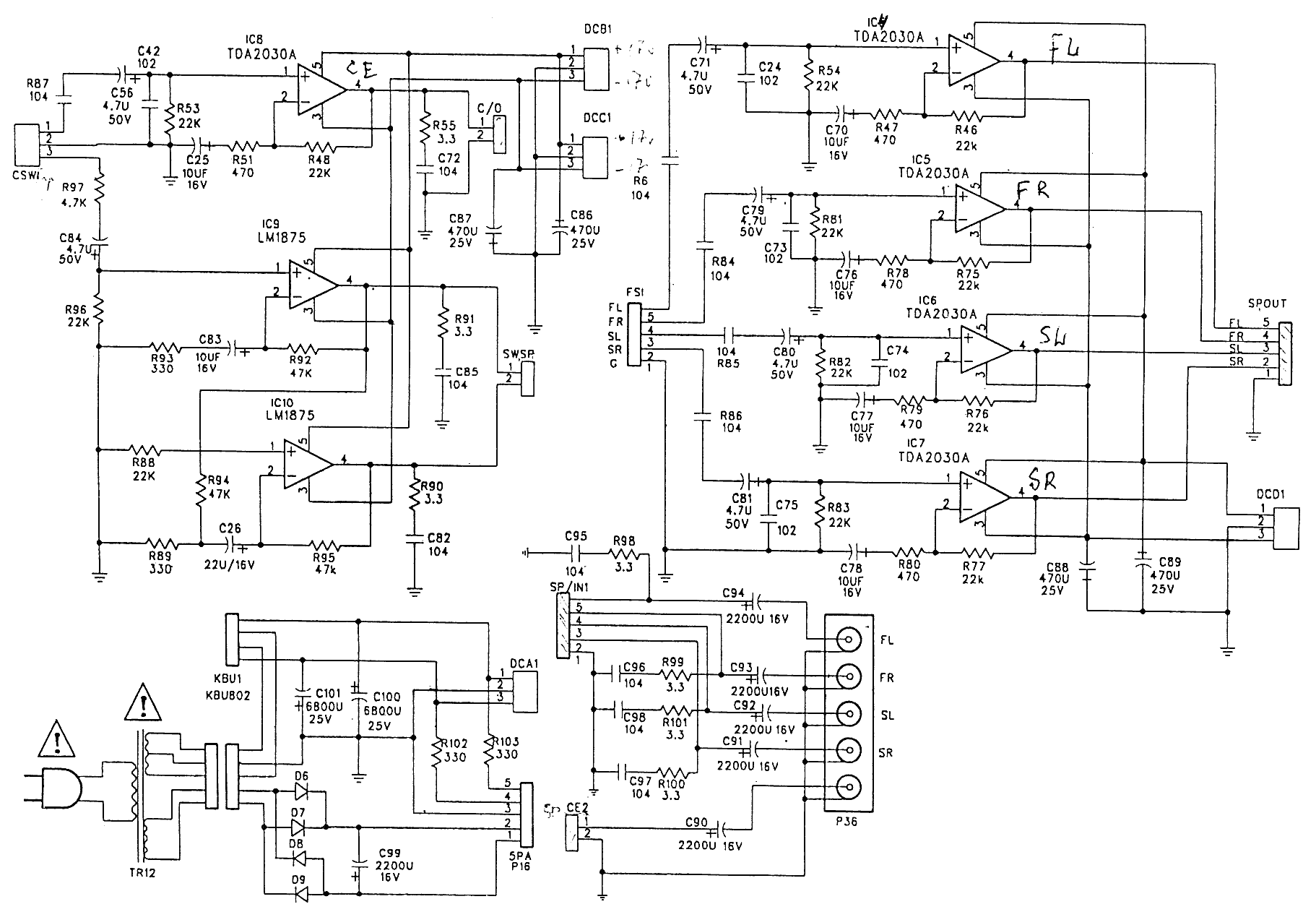

Да, я проверил питание на передней панели- нет +12В... На схеме выделил этот шлейф красным прямоугольником... На что обратить внимание?
На то, откуда должны приходить эти +12 Вольт.

Шлейф перещупал, везде где есть +\-12В оно просевшее до 10В... Что ещё посоветуете кроме критики моей неопытности?
После замыкания ножек - только отнести в ремонтную мастерскую. Питание просаживается при:
- наличии пробоя полупроводника (как в камнях, так и отдельных компонентах), что приводит к перегрузке некоторых узлов;
- плохой пропайки, что через некоторое время работы приводит к разрыву цепи или ее ослаблению;
- выхода из строя каскадов обработки сигнала, что может вызвать возбуждение оконечных каскадов;
- выхода строя тех же оконечников из-за одной или нескольких предыдущих причин;
- неисправности блока питания, что проверяется в первую очередь.
Этого не было проделано изначально - поэтому совет в самом начале поста.
