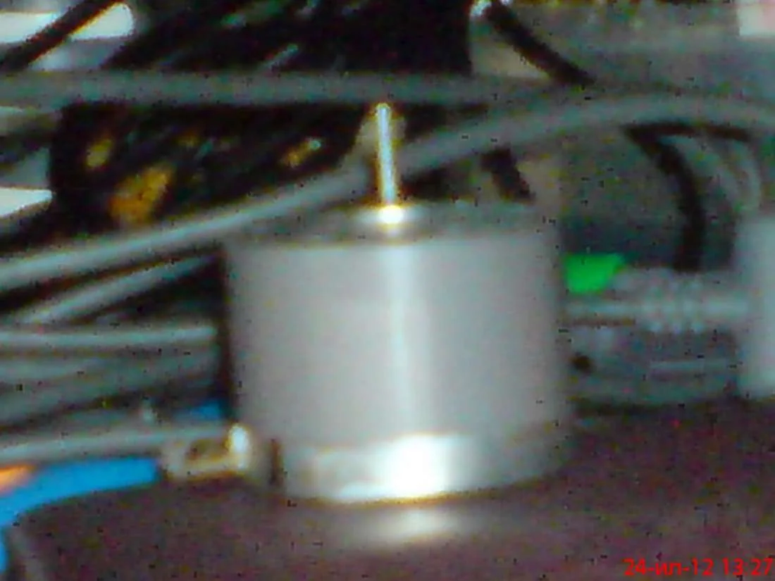

я хотел сделать сверлилку с движком от принтера эпсон, но нигде в магазинах не нашел вообще цанговых патронов ...

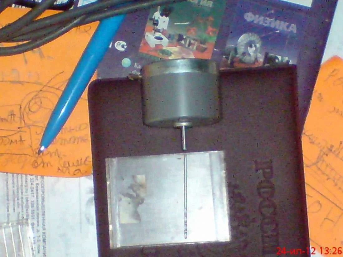

Всем привет! как можно зафексировать сверло 0,1.мм на этом маторчике? (цангового патрона не нашёл!
    76.6 KB · Просмотры: 128
    51.5 KB · Просмотры: 345
с помощью старого стержня от ручки, зафиксировать на клей или обмотав изолентой вставить сверло.
тоесть обычная пластмассовая запаска к ручке? на вал моторчика она плотно садится, а вот сверло провалисается!
на сверло мотни изоленты плотно, или намазывай заднюю часть сверла клеем и суши до тех пор пока оно плотно не встанет в стержень от ручки.
На вал двигателя напаяй подходящую по диаметру металлическую трубку от телескопической антенны, затем в трубку накапай расплавленной канифоли и вставь сверло, подай пониженное питание на мотор и слегка придерживай сверло для самоцентровки. Остывшая канифоль надёжно зафиксирует сверло, нагрев канифоль в трубке можно легко заменить сверло.
а как быть с центровкой, ?
Включи двигатель, надфилем аккуратно сточи торец вала. Потом зажми сверло пассатижами и аккуратно просверли в валу отверстие 1 мм. Потом обезжириваешь и впаиваешь сверло в вал. При определенной аккуратности и сноровке, сверло не бьет вообще, или отклонения столь малы, что они не влияют на работу.
