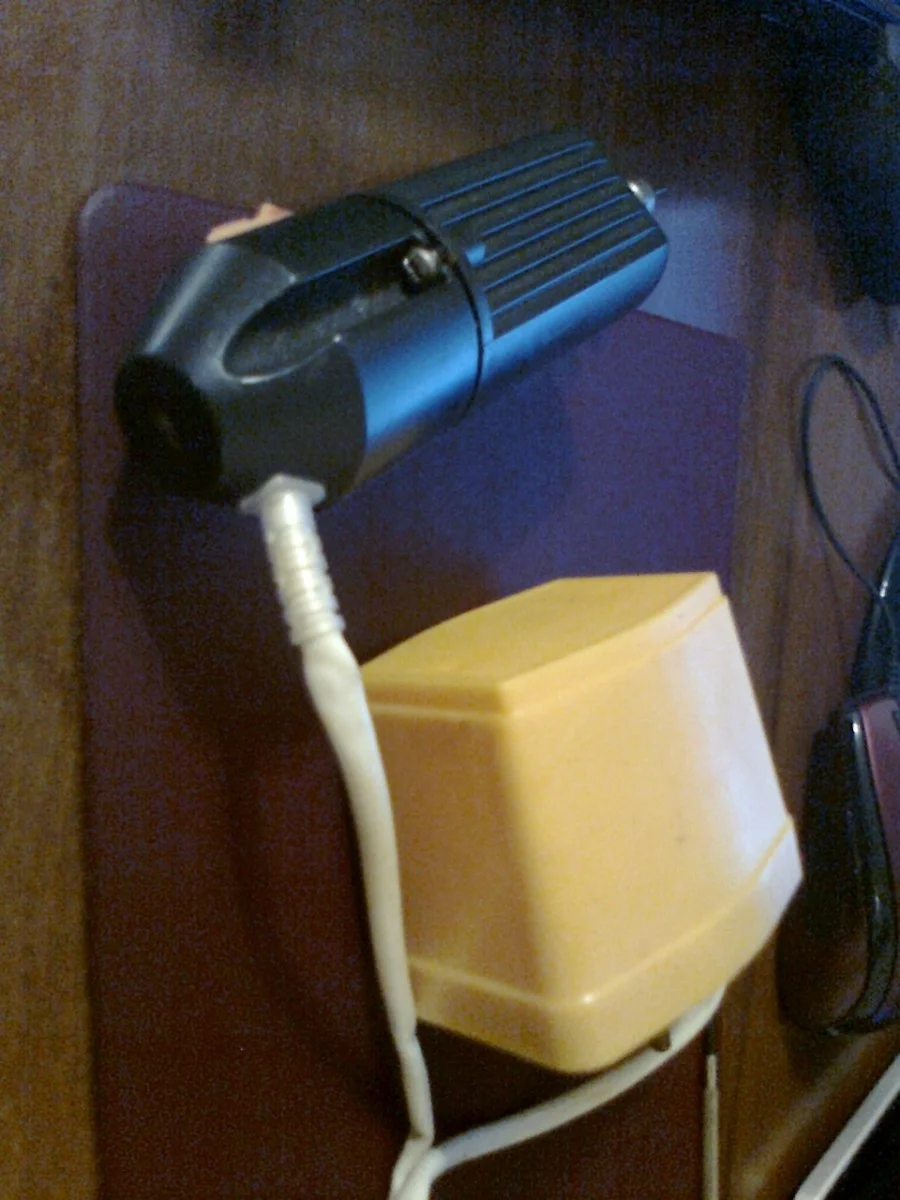

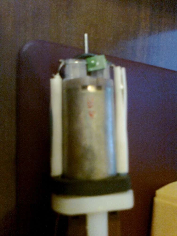

Сверлильный станок из очень старого военного гравировальщика
Однажды батя притащил с работы боцмановские часы и военный гравировщик. Вчера мне захотелось им просверлить отверстия в печатке, но это не вышло. Слишком маленькая мощность маторчика и вечно соскакивает. Как увеличить мощь моторчика и подскажите простенькую конструкцию станка.
Непонятно!?! Я такой сверлилкой больше десяти лет платы сверлил без проблем. И ещё отверстия в платах (и вообще в гетинаксе и текстолите) диаметром до 3,3мм. Может быть свёрла тупые?
Сверла вроде нормальные. Дрелью светлят идеально. А этой сверлилкой клинит.
Перемотать ротор более толстым проводом. Я так магнитофонные моторчики перематывал, для увеличения мощности. Тут важно чтобы блок питания выдержал, т.к. ток возрастет.
зы: еще пластины ротора наращивал, когда было свободное место.
я незнаю палазий по нашему форуму я там где то выкладывал как собрал хорошую мини дрель а вспомнил тема Мини дрель
