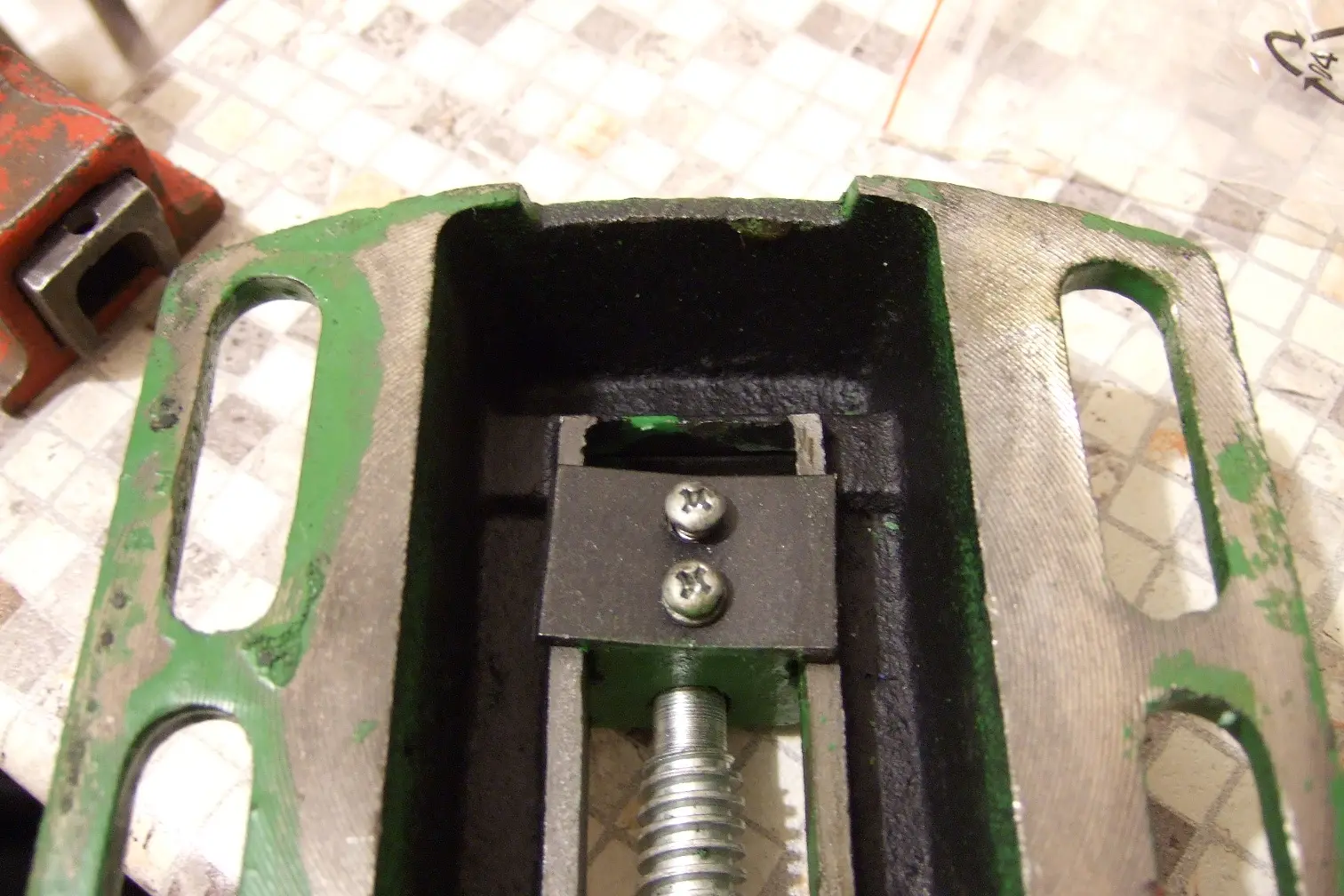

Отдельного внимания заслуживают тиски:
Их кривизна поражает воображение.
Осталась неразгаданной одна загадка - в комплекте идут два шестигранника. Большой закручивает стопорные винты в соединении опоры и корпуса, а вот маленький не к чему приспособить. Казалось бы, маленький шестигранник должен закручивать стопорный винт на губке тисков, но нет, он не подходит.
