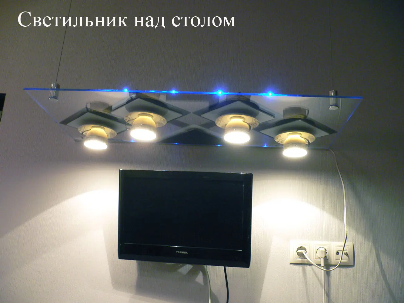

Сделал вот такой светильничек. Принимайте на вооружение. :) В качестве плафонов обычные чайные чашки с блюдцами, "салфетки" - обрезки матового стекла и серого зеркала. Лампочки галогенные по 35 ватт, ну и ещё торцевая подсветка на синих светодиодах. Основание - стекло 1000 Х 450 мм и толщиной 10 мм. Вся конструкция крепится на два шурупа в стене и два стальных тросика толщиной 1.5 мм. Вроде как интересно получилось... :)

получилось просто обалденно! а главное какая интересная задумка! а можно ли провод питание подвести иначе? например переплетаясь с тросиками держащими конструкцию, а питание взять с потолка? это возможно? :) очень здорово получилось!
Красиво.
Прикольно, только провод несколько напрягает :)
Валера красиво :)
Lex Viz - Raver- а что ? проблема удлинить? или цвет подобрать? (или вместо кухонной лампочки подключить)
Провод вообще можно скрыть в стене. :))
