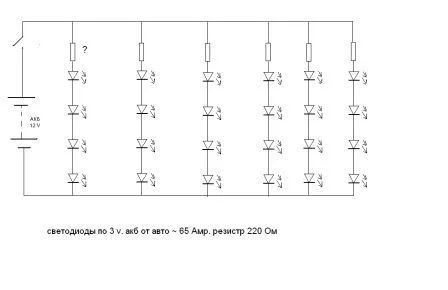

Помогите разобраться. Хочу сделать светильник в баню. Так как у нас проблема с эл-м на даче. Правильно ли я все нарисовал? И резистор подобрал? :tehnari_ru_837: И можно ли его использовать в бане? Светодиоды боятся перегрева? Спасибо!

П@вел, да, светодиоды боятся перегрева. Для самой бани может и прокатит, хотя тогда радиатор нужен будет НУ ОЧЕНЬ большой. А вот для парилки точно никак.

В цепочках оставьте по три светодиода, тем более - резисторы у Вас (220 Ом) в самый раз для трёх светиков при таком питании.

почему три светодиода оставить? получиться 9v. ведь светодиоды по три вольта! а напряг 12v!! или вольтаж не важен??
А они точно с падением напряжения три вольта? Разбросов по параметрам нет? Тогда без проблем по четыре диода и резистор один Ом в цепочку.
1. Три вольта упадут на резисторе.
2. Светодиодов с падением точно 3 вольта я ещё не видел.
3. Если ставить по 4 светика, то резистор надо очень малого номинала, при этом ток в цепочке ОЧЕНЬ сильно будет зависеть от степени заряженности АКБ. Как только батарея подсядет и напряжение упадёт ниже 12 вольт, яркость резко начнёт снижаться. Но до этого, скорее всего, дело не дойдёт, ибо полностью заряженная свинцово-кислотная АКБ может выдавать и 13 вольт, при этом ток в цепочке из 4 Ваших светодиодов вырастет значительно выше номинального (зависимость тока от прилагаемого напряжения у светодиода нелинейна, причём тем более нелинейна, чем качественнее светодиоды), что может их просто сжечь.
Резистор в цепи делает вольт-амперную характеристику более пологой, причём чем больше сопротивление, тем лучше. Но за это приходится расплачиваться потерями на резисторе и уменьшением числа светодиодов в цепочке. 3 светодиода и один резистор при питании 12 вольт - наиболее часто встречающийся вариант.
