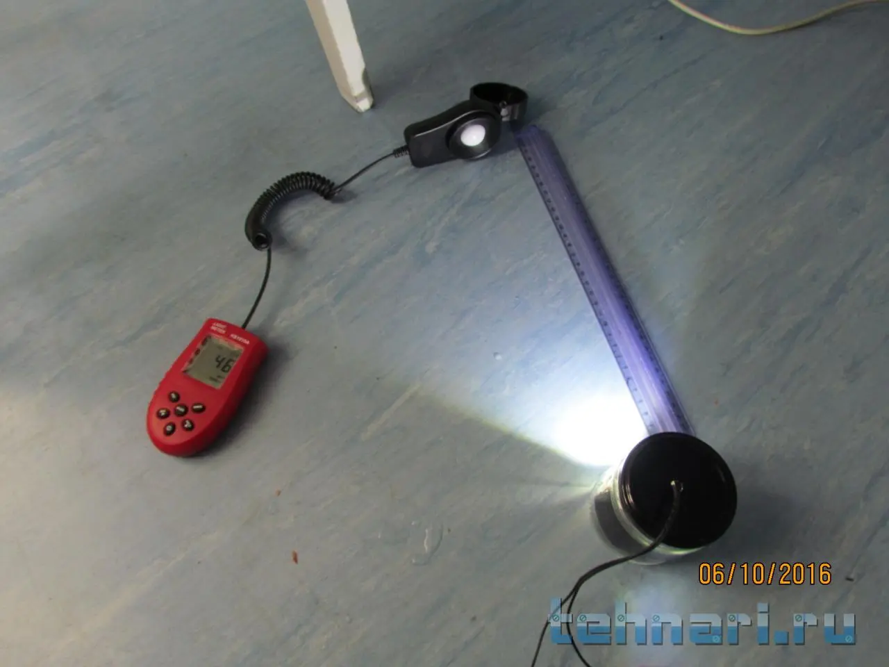

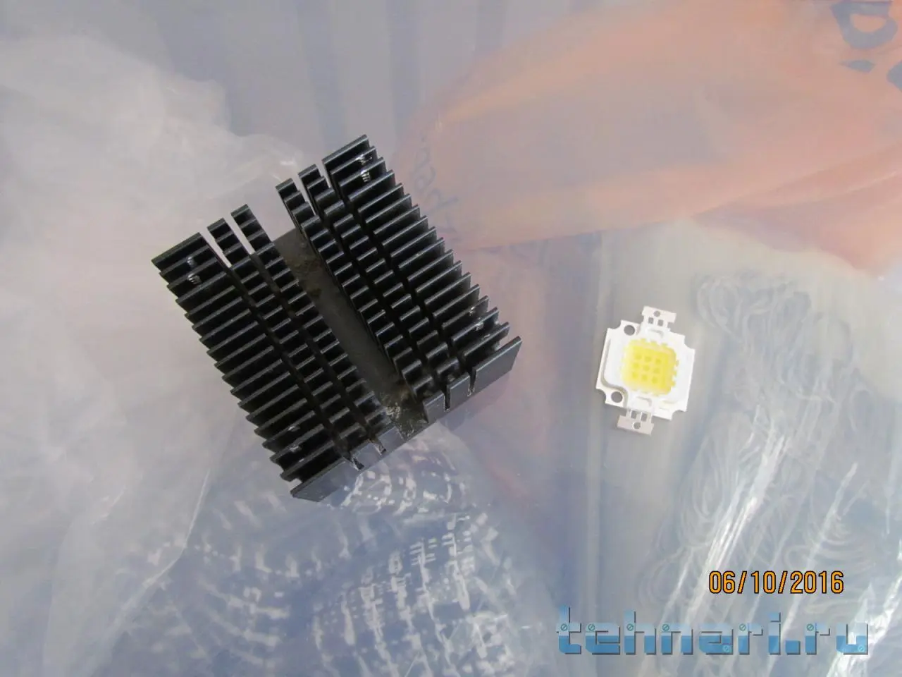

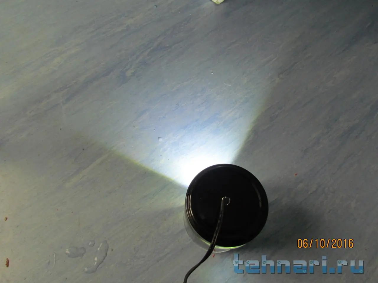

Светодиод 10 ватт в воде
Привет всем ,решил провести эксперимент ,взял 10 ватный светодиод приклеил на него линзу на силикон и замазал все токоведущие выводы силиконом .Диод посадил на радиатор 3 на 3 см и опустил в банку с водой .Сутки отработал нормально ,вода нагрелась до 30 градусов .
