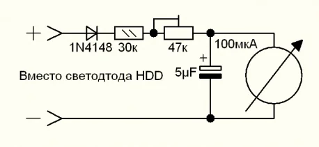

Светодиод HDD
Подскажите, пожалуйста! Материнская плата MSI 870A-G54, вместо обычного штатного светодиода загрузки HDD собрал и подключил нижеследующую схему. Сначало всё работало, потом приборы перестали реагировать- просто стрелка отклонялась вправо до упора и всё. Отключил схему, поставил на место штатный светодиод (соблюдая полярность)- в итоге светодиод не горит. Это я там что- то сжёг? И можно ли всё это исправить, опять поставиви штатный светодиод? Заранее спасибо.
    12.9 KB · Просмотры: 1,171

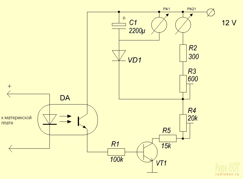

Если правильно собрали схему то поидее ничего сгореть не могло, попробуйте другой светодиод. Кстати той стороной подключили то? Полярность имеет значение. Прозвоните оптопару в вашей схеме не закорочена ли она, тогда могло и сгореть. Можно в крайнем случае взять сигнал с колодки IDE, там он поидее должен быть.

Опатопара вообще молчит.... А жёсткий у меня подключен не через IDE, а через SATA. На IDE у меня сидит оптический накопитель. Далее. Подсоединил светодиод, но на тех выводах, которые на вашей схеме, он просто горит. Передвинул его на следующие- стал мигать, но не уверен, что в так жёсткого диска. А ещё какие-нибудь варианты есть? И страшного ничего нет, если светодиод не горит от материнки?
Думаю ничего страшного, это всего лишь индикация. Устройство своё проверьте конкретно а то ещё и IDE спалите:D
Конечно, я уже не стану это устройство подключать, тем более оптрон не работает. А вот не подскажите, как можно миллиамперметр подключить для индикации HDD? Просто вот уж хочеться такой индикатор... Или хотя бы ещё куда можно подключить светодиод?

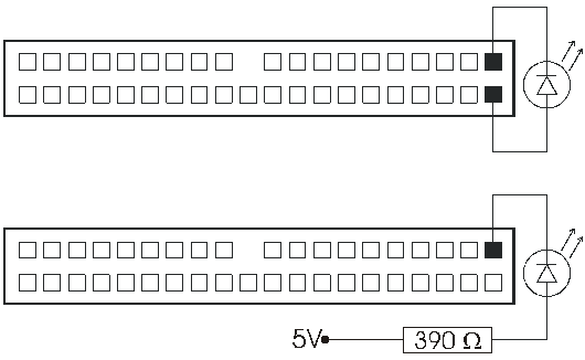

Поищите на форуме схем много было, желательно без доп. питания. Вот например.
    7.2 KB · Просмотры: 920
Да, спасибо, такую схему я уже видел. Но вот я теперь не смогу ни чего подключить вместо штатного светодиода- с материнки то сигнал не идёт. А можно эту схему подключить ещё куда-нибудь?
К IDE можно, там должен быть тот же сигнал что и на светодиод стандартно идёт, хотя точно не знаю, возможно только от того устройства которое через этот порт подключено. Так же была схема где можно было подключить стрелочные индикаторы к LPT или COM порту, и с помощью программы выводить на них некоторые параметры, загрузку ЖД, температуру и ещё что то:D
