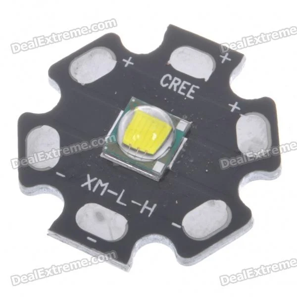

Всем доброго времени суток господа! Тема такая.
Есть светодиод 3.0-3.5V на 3000мА и источник питания на 6V.
Так как в электронике не силен, не знаю как подключить.
Облазил "весь" интернет но так ничего и не понял. Предлогают какие то делители напряжения, кренки на 3 вольта итд.
Если будет у кого мысль и свободная минутка напишите. Но сразу оговорюсь писать надо, как ничего не сведущему в этом деле человеку.
Зарание Спасибо.
А вы уверены что ток 3000мА(3 ампера)?это для светика много! Мощность т.е. 10ватт! Неверю! А насчет подключения то берещь резистор с расчитанным сопративлением.Расчёт резистора для светодиода
Может 300 миллиампер? А десятиваттный светодиод питается напряжением 30-32 вольта с током 300 миллиампер.
Господа, на счет мощности светодиода можно посмотреть здесь ($9.80 - XMLAWT 1000-Lumen LED Emitter White Light Bulb (3.0~3.5V) - DIY Parts & Tools)
Я посчитал, примерно 10.5 ватт. ССЫЛКА УДАЛЕНА КАК РЕКЛАМНАЯ

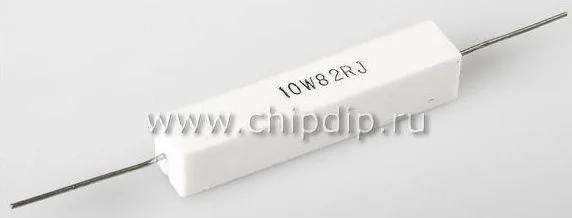

Сайт, расчитал мне, что надо ( R 0.82 Ом, >9 Ватт ), это сопротивление будет "участвовать в работе" тоесть будет ли оно брать на себя, греться или что там еще!?

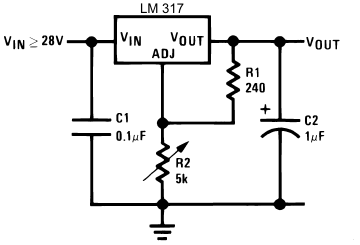

Можно взять две LM317 и подключить параллельно.
0.82 Ома, это где-то метра два медной проволоки сечением около квадратного миллиметра.
А можно, как тупому в электронике, простейшию схемку нарисовать с этими двумя LM317
А что с медной проволкой? Если взять примерно 2 метра медной проволки, аккумулятор на 6 вольт и диод на 3.5 вольта 10.5 ватт и все это дело подключить, диод будет работать? и не сгорит?

Вот схема:
Только нужно две микросхемы соединить параллельно, а резистор взять в два раза больше.

Уже рассчитали - 0.82 Ома, 11 Вт. Теперь вопрос - где такой достать.
В принципе, можно взять три по пять.
3 параллельно 2.4 Ом, 5-8 Ватт ... :)

Да к аккумулятору. 6 вольтовому. А что за рассеивание 10 ватт?
George Smith
По этой ссылке, которую вы дали, не расчитывает больше чем на 500 мА!
(0.82 Ома, 11 Вт ) - а таких не бывает что ли?
Господа! Пораскинув и так скудными мозгами, я так и не пришел ни к какому выводу, что лучше! Собрать схемку предложенную (Long Cat) или просто ограничится резистором на 0.8 ама 11ватт.
Резистор я так понимаю, будет тоже, как и диод, греться и брать на себя напряжение?
