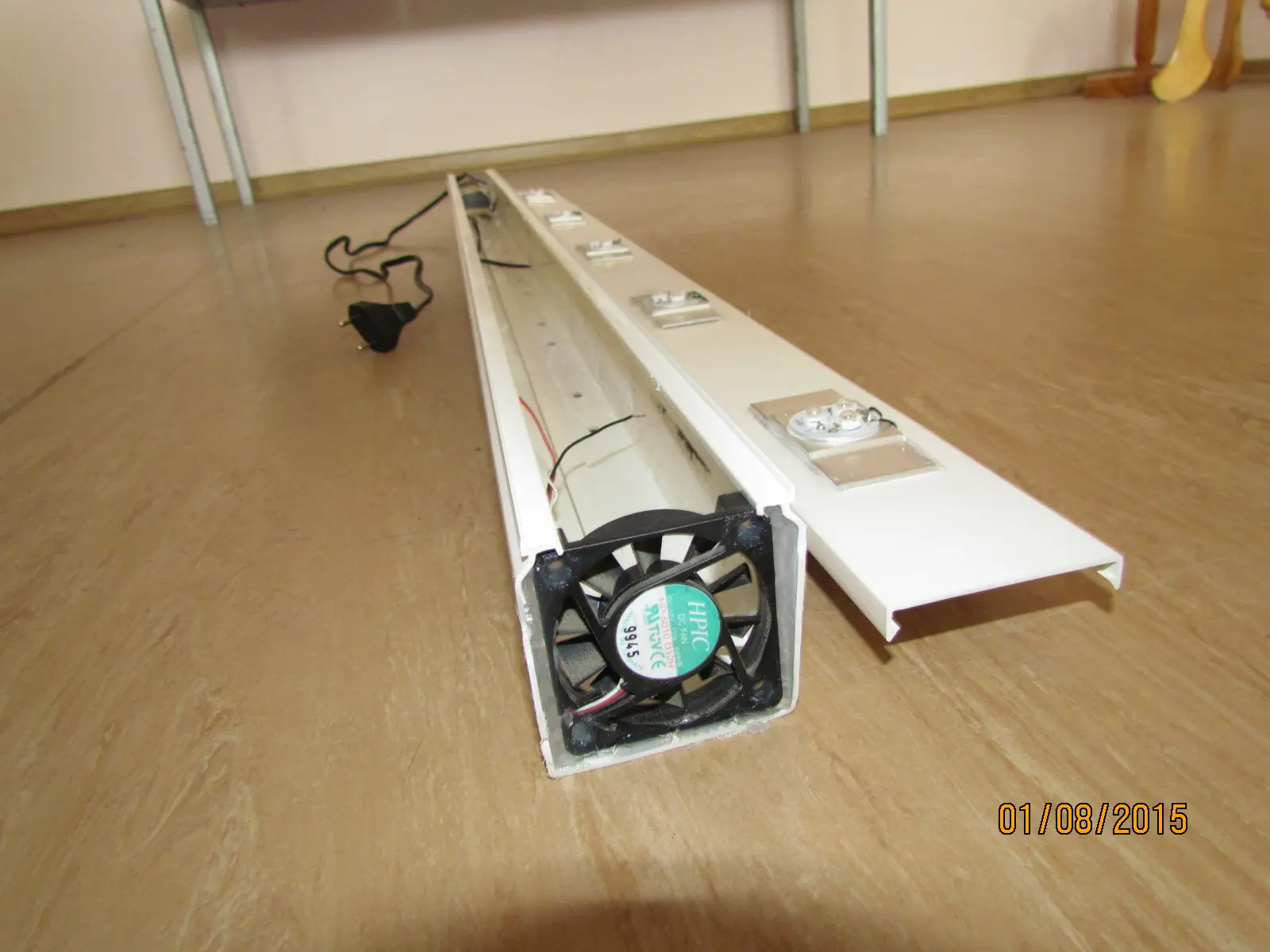

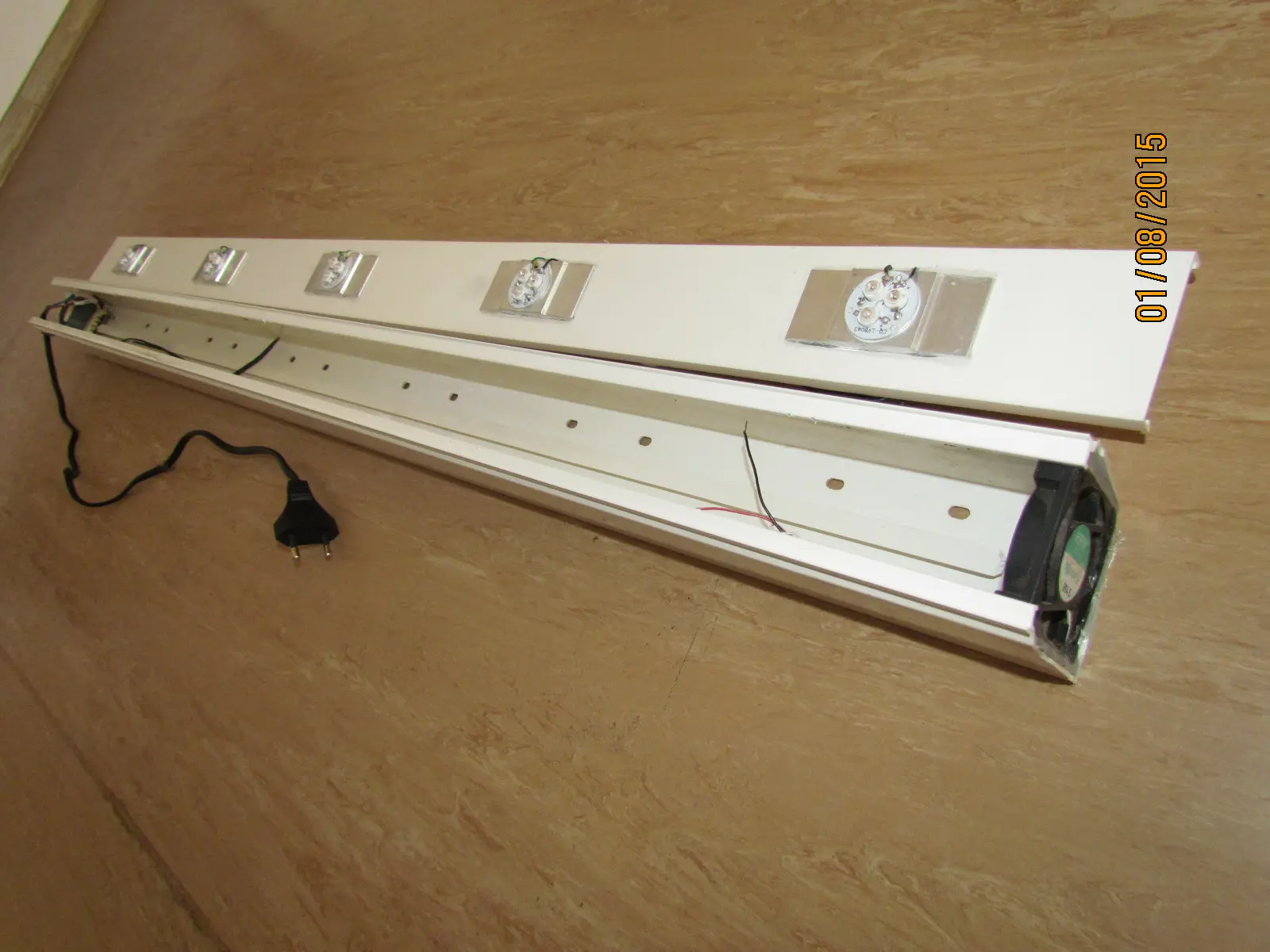

Привет всем .
Наша сегодняшняя самоделка будет полезна всем любителям выращивать дома или на даче круглый год зелень, рассаду и всяческую экзотику типа помидоров черри Достаточная освещенность растения – залог его хорошего роста. Наиболее острой стает проблема нехватки света при выращивании рассады в зимний период и в начале весны, в виду короткого светового дня.
Что бы решить проблему недостаточной освещенности рассады можно сделать своими руками небольшую, но мощную светодиодную лампу для растений на основе специальных мощных 3Ваттных светодиодов с “правильными” для растений спектрами излучения.
Эта лампа имеет мощность 30 Ватт. Она состоит из:
10 красных светодиодов мощностью 3 Ватт
5 синих светодиодов мощностью 3 Ватт
Все примененные в лампе диоды растительного спектра. Под ними можно всю зиму выращивать салат, зелень, лук. Для помидоров черри необходимо собрать 2 таких лампы.Светильник имеет принудительное охлаждение, так как радиаторы нагреваются до 90 градусов. Длинна лампы 1 метр в сечении 6 см. Я взял вместо корпуса короб для электропроводки.

А на какую площадь будет достаточно такой лампы? Сколько ламп нужно будет, что бы достаточно осветить парник 3х5м?
Что значит "растительного спектра"?
это уже 45вт
Хватит ли освещения только такими лампами скажем в полностью темном помещении, если выращивать зелень или цветы?
это уже 45вт
Эта лампа расчитана на 1 метр квадратный для помидор но если ее поместить в ящик из пенопласта и если ящик обклеен внутри фольгой я думаю на 5 метров должно хватить .Перец вырастет на одной такой лампе ,все зависит от растений . Зелень под этой лампой вырастет очень хорошо на 10 квадратах.
По поводу 45 ватт .Диоды китайцы продают с завышенной мощностью -маркетинг . Их реальная мощность 2 ватта -проверено прибором. Что значит растительный спектр -все что продают в Китае -половина обычные диоды сигнальные.
Парник зимой ни кто подсвечивать не будет . Это для выращивания в гроубоксе . Летом в Прибалтике и Ленинградской области а также в Сибири для подсветки парника 30 метров хватит и трех таких ламп.
