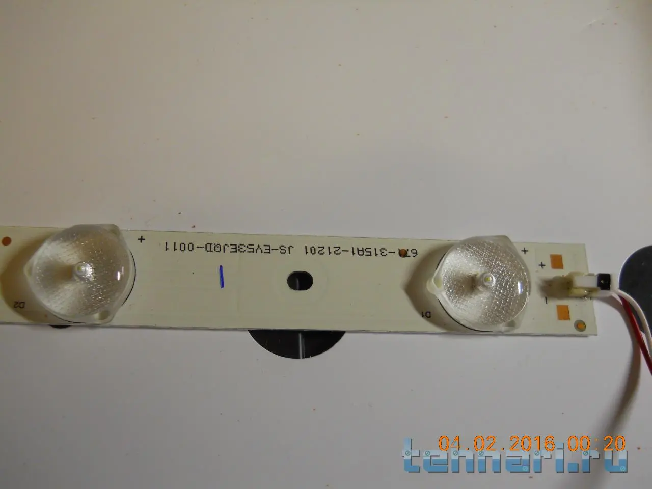

Всем добрый вечер.

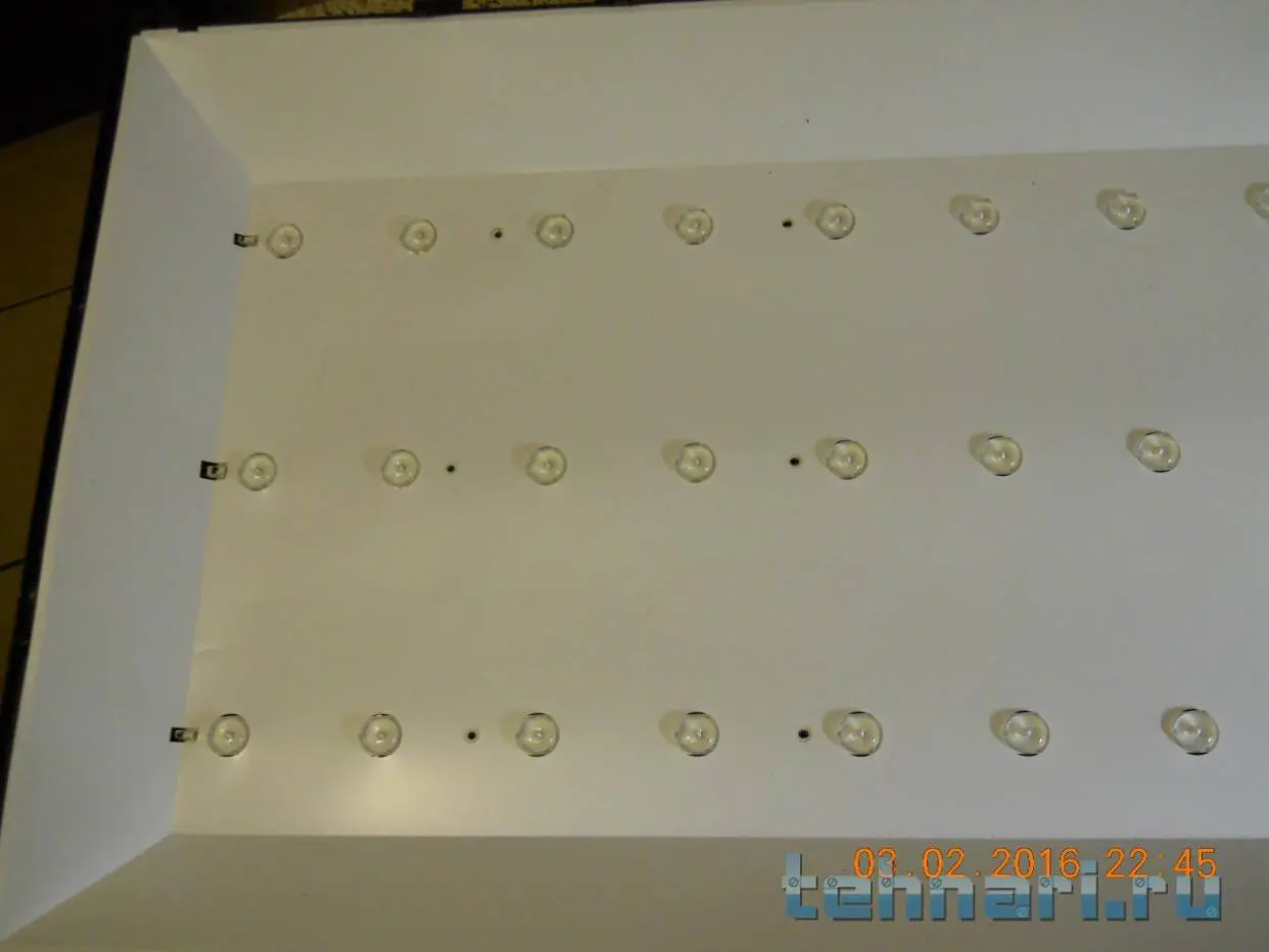

Один знакомый отдал мне телевизор Lentel LTS3202. У него после падения разбилась матрица.РЕМОНТ ОЧЕНЬ ДОРОГОЙ.Оказалось легче выкинуть.Вопрос вот в чём.Хотел в корпусе собрать цветомузыку для внучки.Стал разбирать.и обнаружил светодиодную подсветку из 30 светодиодов.Поискав информацию узнал,что подсоединены они последовательно,и что каждый из них на 3 вольта,т.е. одна линейка на 30 вольт,и ограничена по току в 50 миллиампер.
Подскажите,можно ли как нибудь их подключить так чтобы 3 линейки были параллельны или последовательны чтобы из них сделать светильник.Его можно будет использовать для копирования чертежей и выкроек при выкраивании деталей одежды. Моей жене это очень бы пригодилось.
Если есть варианты как это сделать,то буду очень вам благодарен.Желательно чтобы источником питания была сеть 220 вольт.

Конечно можно, нужно просмотреть как именно выполнена разводка питания диодов, и, в нужных местах порезать (возможно и подпаять) для получения нужного результата. :) Давайте фото обратной стороны (сторона пайки) где дорожки, будем посмотреть :)

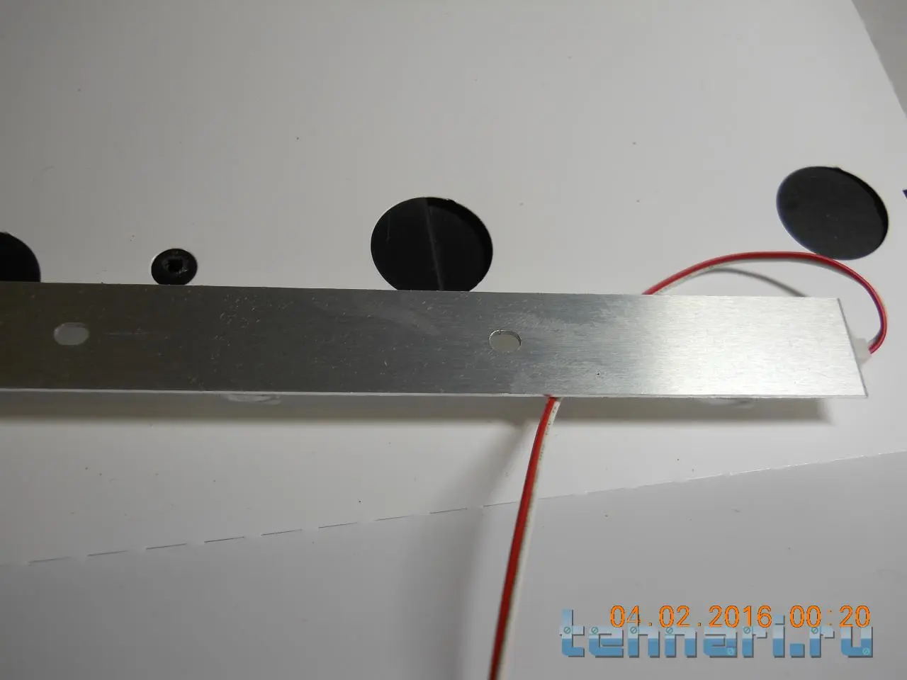

Смотреть то собственно и не на что,т.к. дорожек не видно.

Снимать аккуратно белую краску (изоляцию) перерезать дорожки и проводами соединять так как нужно :)
Да не надо там ничего резать и снимать. Всё и так уже готово к работе.
Нужно только на драйвере светодиодов найти ножки управления и подать на них разрешающие потенциалы.

Ну этот вариант я сам знаю. Вы предлагаете отделить каждый светодиод от цепочки,и собирать как бы заново из отдельных светодиодов в ленту,например на 12 вольт,добавляя к каждому по сопротивлению. Это много мороки.Нужен вариант по проще. Ведь в телевизоре эти 3 ленты работают,так зачем же их курочить ? Нужна схема которая будет их питать в том виде как они собраны.Поэтому я и обратился за помощью на форуме.Может быть собрать эти ленты параллельно,и получится,что необходимо питание на 30 вольт,но их надо ограничить по току ?Или рассоединить каждую ленту на две,запараллелить их все и питать от 12 вольтового источника ?

надо купить LED драйвера на каждую линейку.

В этом случае Вы запитаете светики от 310 В без ограничения тока. Экран ярко вспыхнет один раз и можно будет ставить новые ленты. :)

Если без переделки светильника, то Вам будет проще либо купить, либо собрать самому драйвер аналогичный тому, что расположен на плате, которую Вы хотите куда-то пристроить.

Придётся курочить линейки,и подсоединять диоды параллельно,как в лентах и запитать их от БП компа от 3,3 вольта с соответствующими сопротивлениями.

В лентах светодиоды соединены последовательно обычно по 3 штуки через резистор. Параллельно соединять светодиоды нельзя, даже у однотипных светодиодов разное падение напряжения.
никто не может дать схему,чтобы осуществить задуманное.
Гугли "стабилизатор тока для светодиодов своими руками" море схем. Но лучше, как уже советовали купить готовый лед драйвер.
