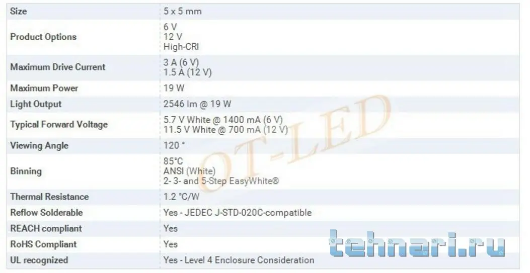

Всем привет!
Планирую собирать фонарь на светодиоде CREE XHP50 (6 или 12В):
https://ru.aliexpress.com/item/CREE-XHP50-XHP70-6500K-Cool-White-LED-Emitter-6V-12V-with-16mm-20mm-Alumium-Cooper-PCB/32548274946.html?spm=2114.14010208.99999999.300.GJVSJJ
Драйвер поставлю такой:
https://ru.aliexpress.com/item/Original-5A-DC-to-DC-CC-CV-Lithium-Battery-Step-down-Charging-Board-Led-Power-Converter/1084552308.html?spm=2114.13010608.0.0.9gJHeY
Подскажите пожалуйста: Как организовать питание? Имею 3 штуки Panasonic CGR18650CG и ещё штуки 2 18650 Sanyo.
Вариант подключить 3 батареи к специальной плате защиты и балансировки с Алиэкспресс.
Таких плат куча. Соединение последовательное, т.е. будет например 16В, если подключать 4 штуки или 12В, если 3 штуки.
Вопрос: Какую плату балансировки-защиты выбрать?
Есть вот такая плата:
https://ru.aliexpress.com/item/4A-5A-PCB-4-4S-18650/32672374781.html?spm=2114.03010208.3.142.r1oYhC&ws_ab_test=searchweb0_0%2Csearchweb201602_4_10065_10068_433_10136_10137_10138_10060_10062_10056_10055_10054_302_10059_10099_10103_10102_10096_10052_10053_10050_10107_10051_10106_10084_10117_10083_10119_10080_10082_10081_10110_10111_10112_10113_10114_10078_10079_10073_10070_10122_10123_10120_10126_10127_10124_10125%2Csearchweb201603_9%2Cafswitch_1_afChannel%2CppcSwitch_2%2Csingle_sort_0_price_asc&btsid=1e67d911-b13c-43bf-83e9-b70da9b65cb2&algo_expid=95c42de2-676f-4119-b69c-01f07bb9094c-19&algo_pvid=95c42de2-676f-4119-b69c-01f07bb9094c
Опять же вопросы:
1.Хватит ли её по току, не будет ли уходить в защиту?
2.Можно ли к ней подключать разные (ёмкость) 18650?
3.Можно ли через неё заряжать аккумуляторы?
4.Надолго ли хватит аккумуляторов если ёмкость будет около 2000мА/ч.

У меня не просто фонарик. Прожектор.
Нашёл старый с галогенкой и дохлым аккумом. Корпус жалко. Хочу переделать.
