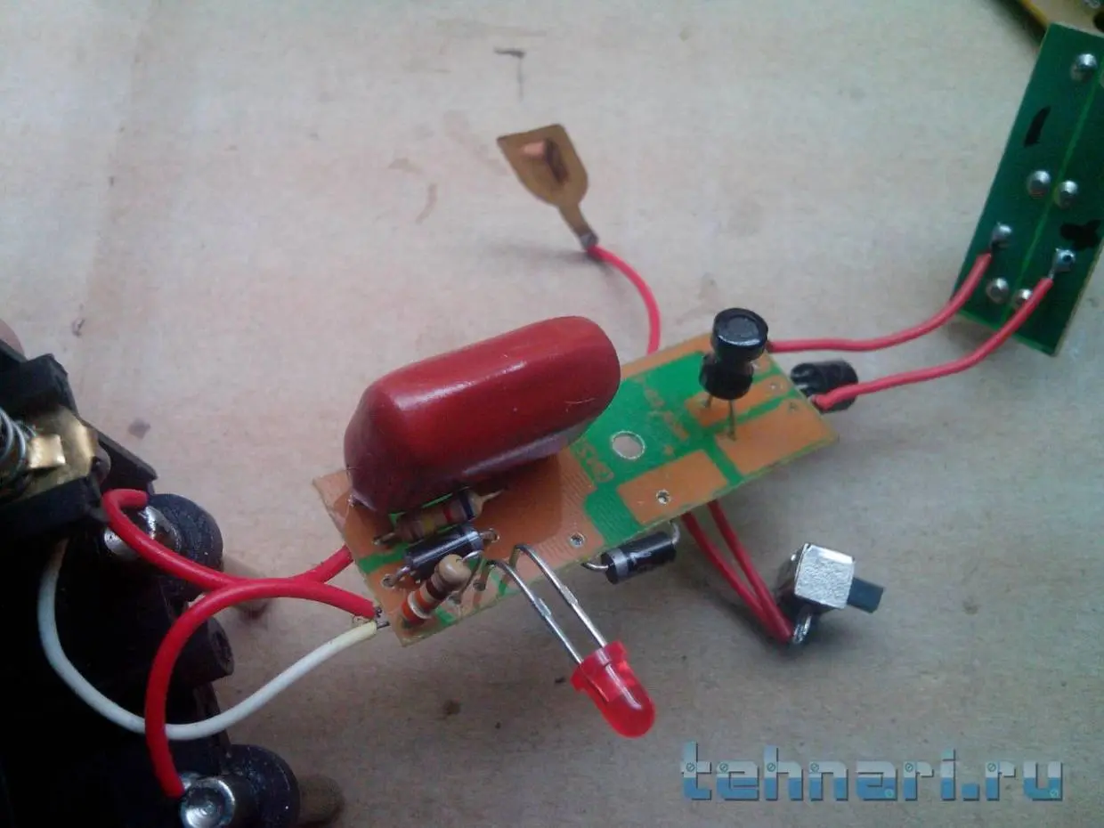

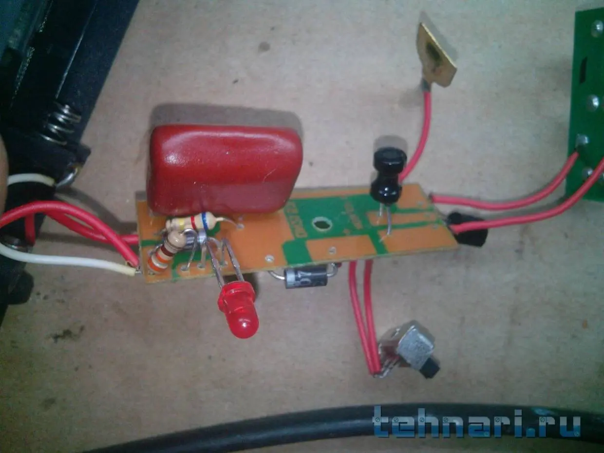

Всем привет, подскажите кто знает сгорел/или не сгорел фонарик было так: фонарь разрядился полностью поставил на зарядку в сеть 220 только вот не выключил его т.е. включенным заряжал, спуся 4 часа проверил не горит(светодиоды 3 шт. исправны проверял батарейкой CR2032) что именно могло сгореть? транзистор 0117? какие аналоги есть? диод выпаивал ток не запомнил как он должен правильно стоять :jazik: в общем HELP кто может))
Это не транзистор, это светодиодный драйвер. Аналоги, возможно, и есть, но я не знаю.
По направлению тока, т.е. полоской к +.
Можно сделать самодельный типа такого
подскажите кто знает какие есть аналоги драйвера?
Да полно драйверов наши китайские друзья выпускают. Например:
PR4401 (попроще), LM3410 (с регулировкой яркости) и помощнее - LT3591, а можно приспособить и DC/DC преобразователь типа MC34063. Короче выбор более чем широк.
