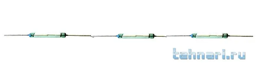

ссылка удалена Все привет. Ребят кто собирал такую штуку для дома, хочу собрать себе , нужны ваши советы. Может есть видео кто собирал . Главный вопрос по поводу К1-К3 . Какие лучше приобрести герконы ??? как намотать на них намотку??? и что значит "Датчик потребляемого тока выполнен на самодельных герконовых реле К1 - КЗ"
Это значит, что берётся три магнитоуправляемых контакта (геркон) и на них наматывается вручную обмотки. Какие используются герконы, сколько мотается витков и как это делается там написано...
97445.JPG.webpЯ правильно понимаю что герконы соединяются последовательно ???? Намотка получается наматывается на центре , при этом намотка должна касаться контактов этих герконов ??? не понял смысла к1.1 к2.1 и к3.1 , что и как :star2: вы извините конечно что приходится задавать сверх глупые вопросы, для вас это орешки как щелкать а я что то не пойму без разжевывания, буду признателен тем кто ответит на мои вопросы :tehnari_ru_837:
Нет. Последовательно соединяются катушки, которые Вы на них намотаете.
Методика намотки описана в Вашей же ссылке.
Не должна. Все 3 обмотки соединяются последовательно и обозначены на схеме К1, К2 и К3.
Посмотреть вложение 289603Я правильно понимаю что герконы соединяются последовательно ???? Намотка получается наматывается на центре , при этом намотка должна касаться контактов этих герконов ??? не понял смысла к1.1 к2.1 и к3.1 , что и как :star2: вы извините конечно что приходится задавать сверх глупые вопросы, для вас это орешки как щелкать а я что то не пойму без разжевывания, буду признателен тем кто ответит на мои вопросы :tehnari_ru_837:
Нет не так. Все три обмотки( на схеме обозначены К1, К2, К3) соединяются последовательно и включаются в разрыв нагрузки. А контакты самих герконов идут в цепь включения светодиодов- обозначенные К1.1, К2.1, К3.1.
Поясните пожалуйста , я так понимаю обмотка с первого геркон соединяется с обмоткой второго и вторая соединяется с третий обмоткой
Да по такому принципу как на рисунке L1, L2, L3 это ваши К1, К2, К3.

какие лучше герконы взять для этой схемы, подскажите??
1)Геркон КЭМ-2 гр. А замык.0,5А, 180В,10Вт
МДС срабатывания 10-25А
2)Геркон КЭМ-2 гр. Б замык.0,5А, 180В,10Вт
МДС срабатывания 21-42А

К вот этой вот схеме , просто их несколько видов , какой лучше дорогие друзья ?Светодиодный индикатор тока сети
Я думаю любые из этих пойдут, всё равно прийдется подбирать обмотки на количество витков. Вот даже выдержка из вашей ссылки- Ток срабатывания контактов реле зависит не только от количества витков катушки, но и от конкретного экземпляра геркона и места расположения катушки на баллоне геркона, когда катушка расположена посередине корпуса геркона, чувствительность максимальная.
