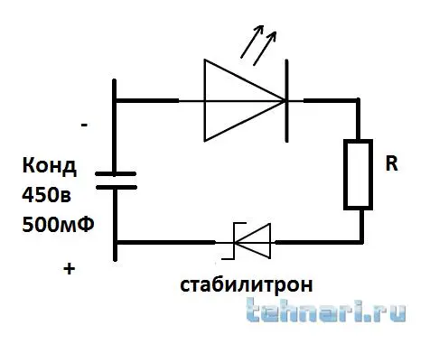

Вложил схему.

на сколько меньше должен быть стабилитрон?
3-5% можно и меньше если подберете
на сколько ом нужен резистор тогда и какой вольтаж светодиода?
резистор рассчитать по рабочему току светодиода
т.е. разность между напряжением заряженного конденсатора и напряжением вашего стабилитрона разделить на ток светодиода
в вашем примере 12вольт допустим ток светодиода 10ма, получим
12в : 0.01а = 1200ом
если разность напряжений будет меньше 10вольт(но этим лучше не увлекаться) то нужно будет еще учитывать падение напряжения на светодиоде
PS в вашей схеме светодиод нужно перевернуть

моя схема вообще правильная?
у меня последовательность стабилитрона+ резистора+светодиода идет от плюса к минусу, может нужно от минуса к плюсу, или это не имеет значения?
по формуле расчета резистора питание не 450В нужно ставить? ведь к диоду с одной стороны подключается 450В, но тогда и резистор понадобится 12000 Ом...
беру 2 вольтовый светодиод с током 20 мА
итак напряжение питания к диоду 22В, значит резистор будет рассчитан так:
R= (22-2)/00,2= 1000 Ом
расчет правильный, но 20ма это скорее максимальный рабочий ток светодиода, лучше брать поменьше, ближе к минимальному. не думаю что важна большая яркость его свечения.
в данном случае это значения не имеет, а вот полярность светодиода на схеме не правильная(нужно развернуть катод к "-" анод к резистору), должно быть
"+" - "катод стабилитрон" - "резистор" - "анод светодиода" - "-"
при расчете резистора берется напряжение, которое будет приложено к последовательно соединенным резистору и светодиоду
остальное напряжение упадет на стабилитроне (будет приложено к стабилитрону)

разверну светодиод
эффект будет таков, когда конденсатор зарядится до 428В загорится светодиод?
при превышении напряжения на конденсаторе 428в светодиод начнет тускло светиться и по мере роста напряжения на конденсаторе яркость его будет увеличиваться пока конденсатор полностью не зарядится, дальше яркость свечения светодиода останется неизменной

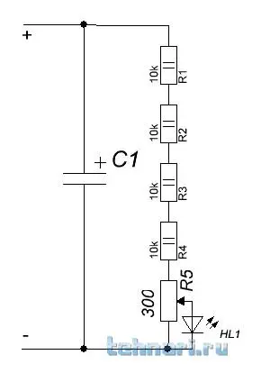

можно вот такой вариант попробовать
резистором R5 выставить порог зажигания светодиода
    4.7 KB · Просмотры: 825
действительно, отличный вариант, и светодиод получается загорит сразу ярко,
но может поставить резисторы просто последовательно на 448В, а 2 вольтовый светодиод загорится? в вашей схеме можно еще и регулировать получается когда он должен загораться, это конечно плюс но не перегорит ли диод? или резисторы с выпрямителем тоже рассчитываются как и обычные и это дает преимущество в регулировании?
на самом деле все не так красочно как кажется и будет точно также как и в выше рассмотренном варианте светодиод будет разгораться плавно. просто он легче реализуем - не нужно искать высоковольтные стабилитроны.
дело в том что на светодиоде будет, в зависимости от тока, разное падение напряжения. например(реальный пример, но для разных моделей цифры естественно будут другие) при напряжении на нем 2.0 вольта ток 17ма, светодиод светит ярко, при токе 10ма напряжение 1.92 вольта светодиод светит слабее, но все равно довольно ярко. при токе 1.5 ма напряжение 1.8 вольта, свечение тусклое но хорошо заметно. при токе 0.5ма напряжение 1.75 вольта, свечение еле заметно.
т.о. при токе от 1.5ма до 17ма есть свечение. при этом напряжение на конденсаторе и на данном делителе будет от 410 до 450 вольт.
т.е. более менее точно можно определить 450 вольт только если при этом напряжении выставить порог зажигания светодиода переменным резистором.
но тут другая беда может быть (я не знаю что за блок питания у вас от которого идет зарядка) если он не стабилизированный и 450 вольт выдает при 220 в сети, то если напряжение упадет, светодиод вообще не загорится т.к. конденсатор не сможет зарядится до 450 вольт
со стабилитронами эта вилка меньше получается.
