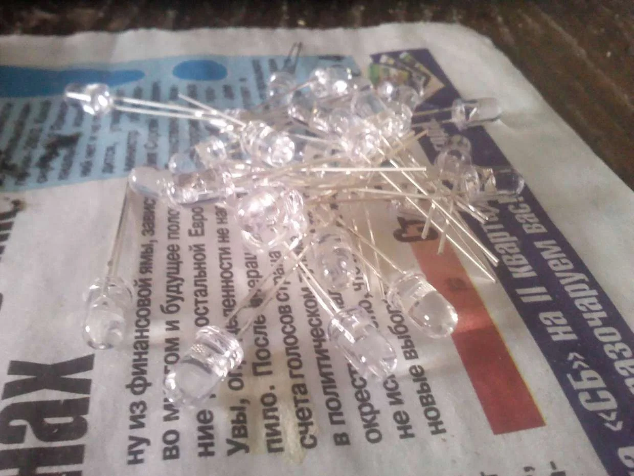

1. 27 светодиодов (но лучше взять больше, на всякий случай)
2. Конденсатор электролитический 10мкФ
3. Резистор 33К
4. NE555 (КР1006ВИ1)
5. К561ИЕ16 (MC14020, CD4020)
6. Выключатель
7. Панельки для микросхем
НЕ забудьте до начало работ проверить светодиоды

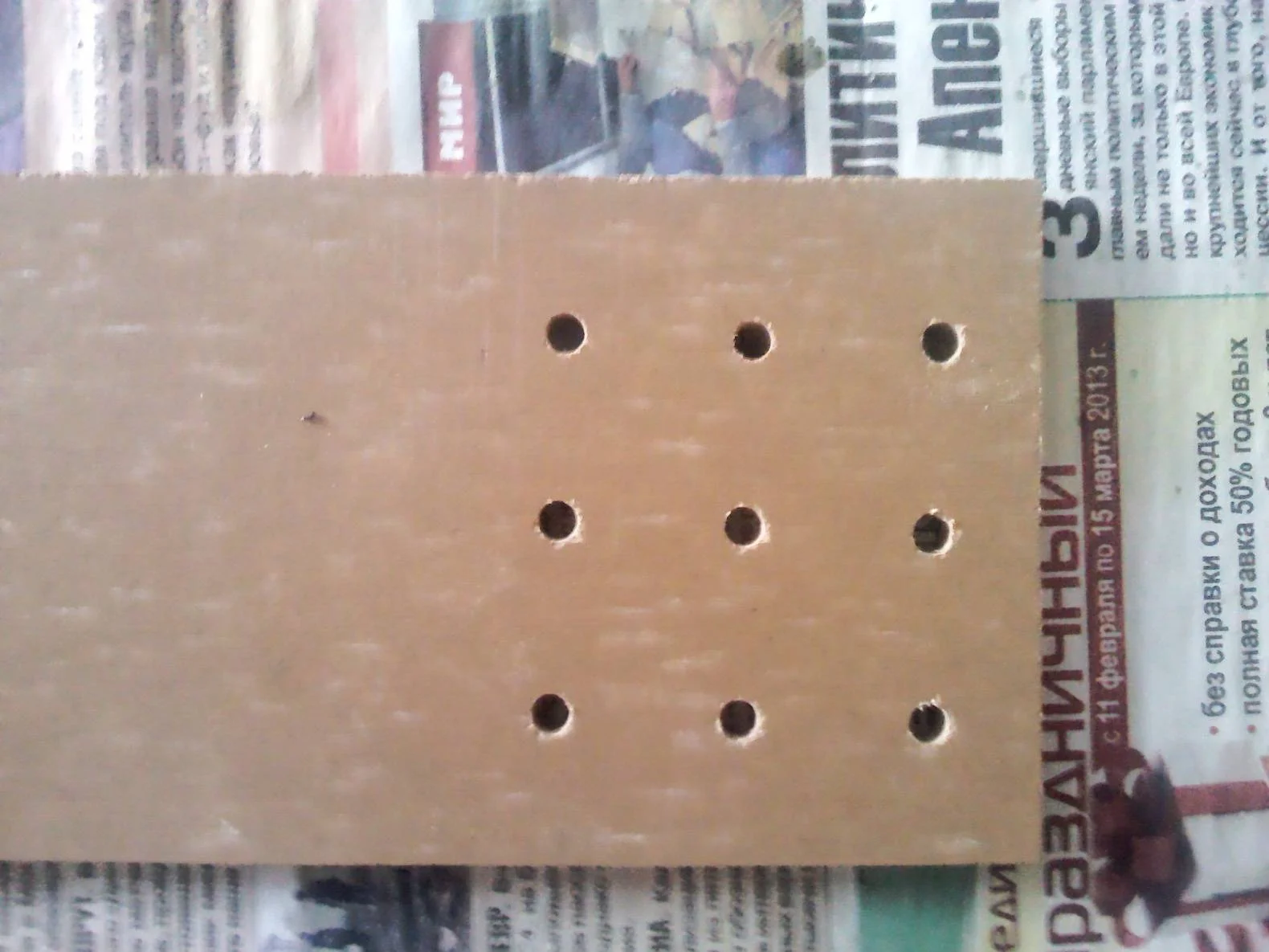

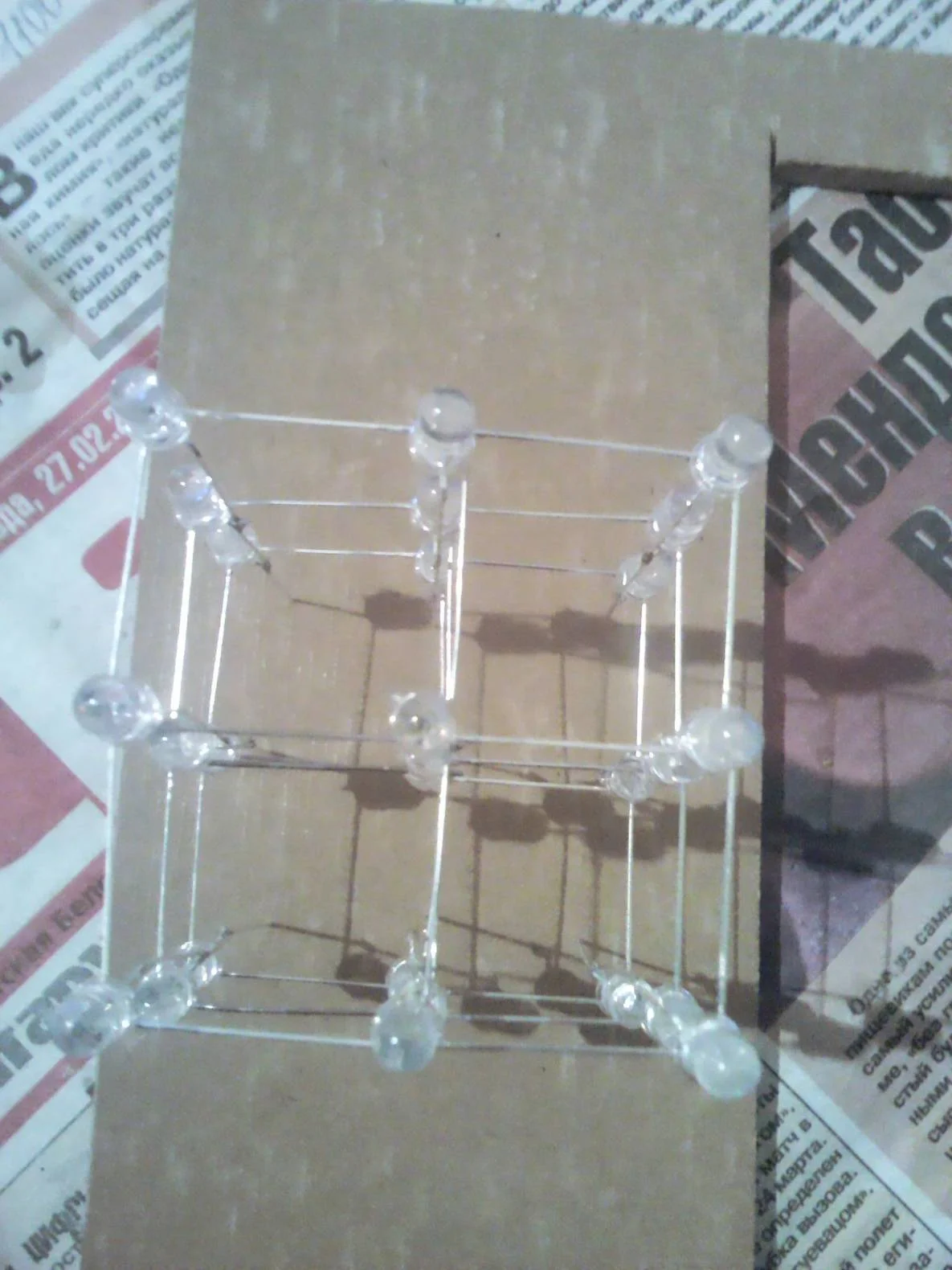

Для начала на бумаге в клеточку, через каждые 2,5 см делаем пометены ( это позволит нам довольно точно заготовить отверстия для светодиодов), далее листик ложем на фанеру (можно и на твердый картон, но отверстия для светодиодов будут слегка неточные, что скажется на кубе) шилом помечаем будущие отверстия для светодиодов, потом сверлим (диаметр сверла должен быть чуть больше, чем светодиод). Далее аноды сгибаем как на фотке, светодиоды вставляем в отверстия, теперь все катоды сгибаем по часовой стрелке и спаиваем их вместе, получается квадрат, далее к центральному светодиоду кидаем перемычки и вооля один этаж куба готов ( самое главное, чтобы ножки были прямые, от этого зависит качество куба, к сожалению у меня не получилось идеального куба, но опыт он и в Африке опыт). Также делаем остальные этажи. Когда все этажи готовы, выравниваем их, потом выбираем самый красивый, ровный этаж, это будет верх нашего куба, вставляем его в отверстия на фанере, берем второй этаж и припаиваем его (паяем аноды), сначала один угол, потом противоположный. Если припаяли криво, поправляем, далее остальные аноды, затем третий этаж. Выбираем самую некрасивую сторону и припаиваем к катодом перемычку, которая после соединим с минусовым проводом.
Осталась припаять от микросхемы К561ИЕ16 к анодам провод. (если делали с установкой куба на текстолит, то припаять к соответствующим выводам куб).
Питание 9 вольт, зеркалить плату не надо.
В итоге получился неплохой кубик, конденсатор электролитический я поставил на 1мкФ, уменьшилась пауза между вспышками. В ходе испытаний заметил, что столб светодиодов подключенные к выводу 1 не горит, и вообще эта схема при подключении к выводу 1 у меня не заработала, но подключив к выводу 11, все заработало, кроме того же столба, микросхема К561ИЕ16 ( в нете видел делали на MC14020, все работает, но комбинация миганий другая, наверное все зависит от выбора микросхемы)
