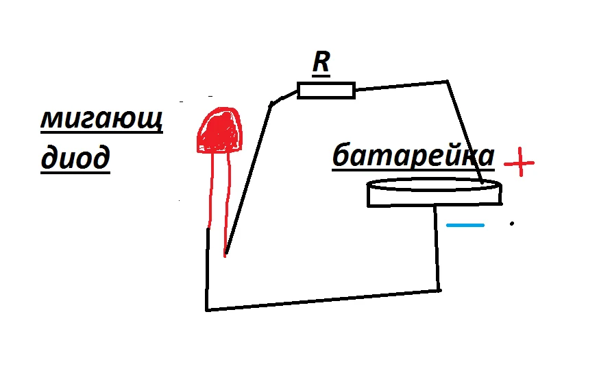

Вот так надо соединить..
    16.9 KB · Просмотры: 159
о, знакомая картинка из учебника физики

Нет ..... 25 рублей диод ,провода и батарейка.. Ни каких БАНОК..Вся конструкция поместится в зажигалке..
Батарея "Крона" обладает очень небольшой ёмкостью, лучше использовать алкалиновые элементы типа "ААА" или "АА", но лучше всего аккумулятора того же типоразмера. Тем более, сто их понадобится всего две штуки - мигающие светодиоды расчитаны на напряжение 3-5 вольт.
В продаже можно найти батарейный отсек со встроенным выключателем.
Светодиоды стоят от 5 рублей за штуку. Бывают различного сочетения цвета, есть даже RGB со сватроенным ШИМом, они плавно прокручивают весь спектр.

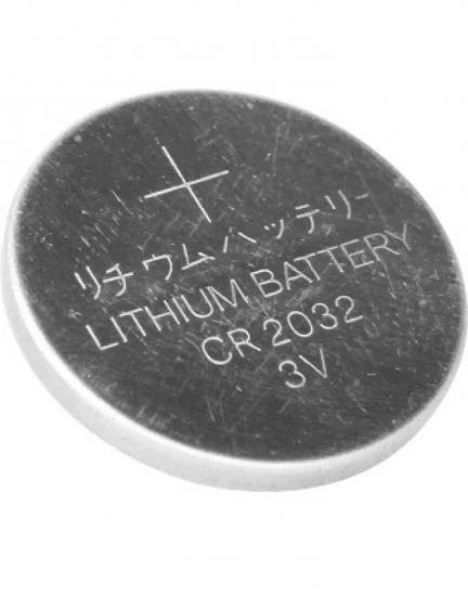

В качестве динамика можно использовать пьезокерамику, а в качестве светодиода - яркий светодиод. Питание можно сделать от литиевой батарейки 3,3В (CR2025)

Батарейки такие можно...
    17.7 KB · Просмотры: 115
