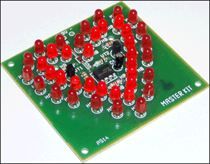

после просмотра данного конструктора.
загорелся желанием сделать такой своими руками.
Хочу сделать на подарок, что то написать светодиодами. Необязательно что бы мигало. (Что бы использовать например как Ночник).
Может кто посоветует схемку? или комплектующие.
Если без схемы то хотелось бы получить совет как через DipTrace ёё организовать. спасибо)
Можно обойтись и без контроллера, но будет не так красиво мигать.

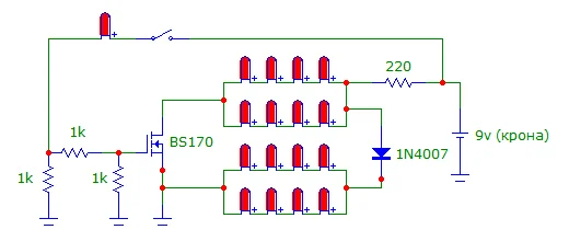

Во!
Нашел на "Паяльнике":
Уж подарок, так подарок!
Красоты неописуемой.
