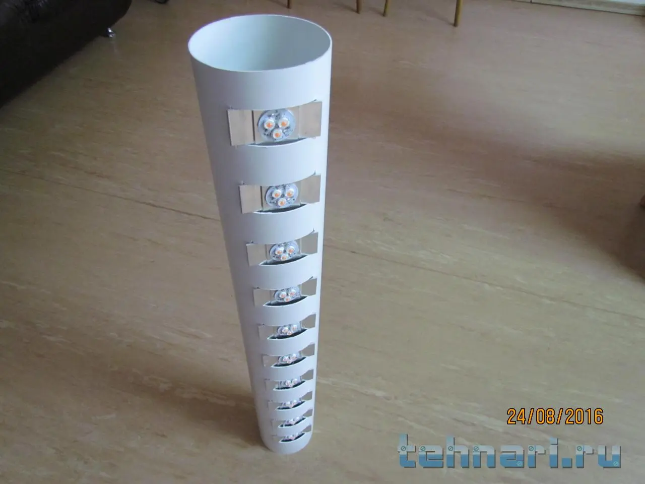

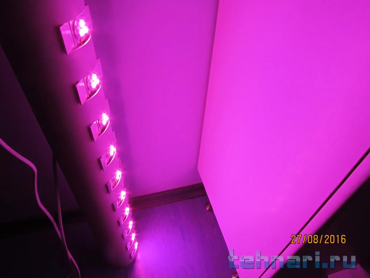

Здравствуйте .Собрал наконец светодиодный светильник для растений .Полный спектр ,30 ватт .Выношу на суд читателей .

И здесь хотелось бы более полной информации о примененных светодиодах, спектре излучения (какой и для каких растений), режим работы, эскиз корпуса излучателя . Ну и т.д.tehno015

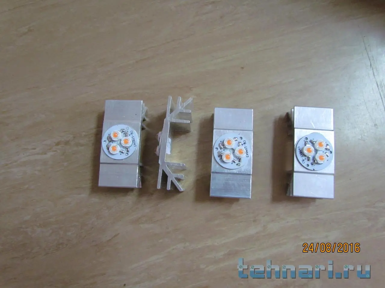

Светодиоды растительного спектра .
Спектр: 400нм-840нм
Мощность: 1 Вт
Рабочий ток: 350мА

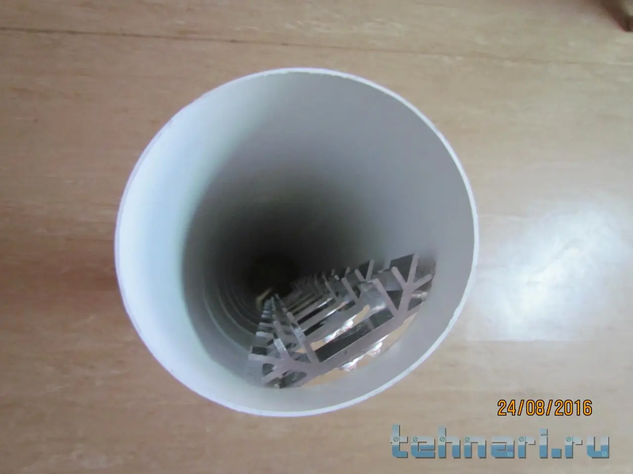

Радиаторы готовые .Панельки для пайки светодиодов от лампочек .Корпус труба диаметром 100 мм .Радиаторы своими гранями защелкиваются на корпусе .
