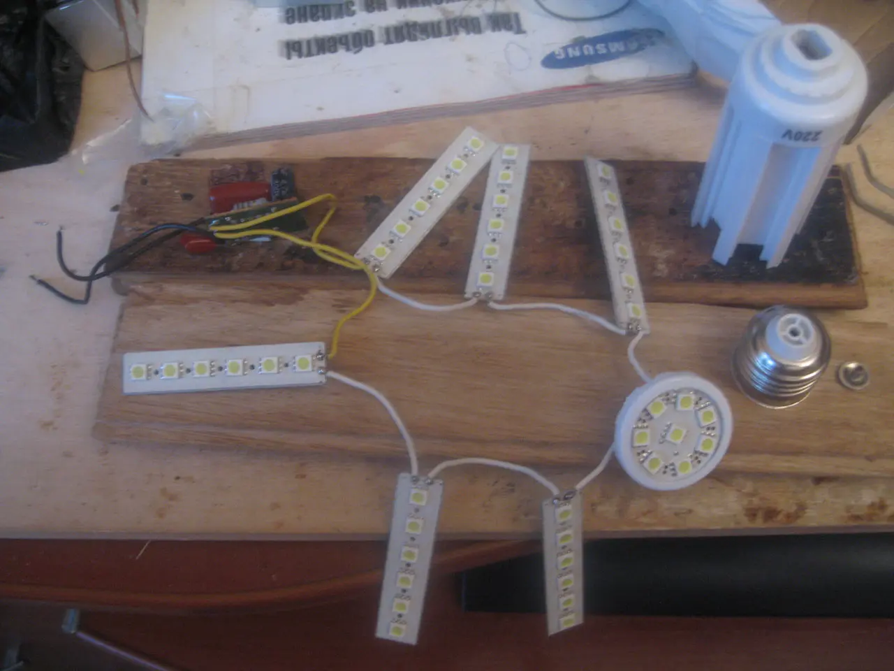

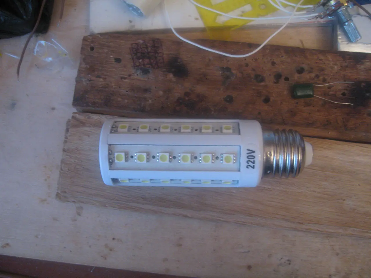

Уже больше года я пользуюсь светодиодными лампами, с обычными 5мм сверхъяркими СД. Стоят они в таких местах, где продолжительность освещения достаточно недолгая - туалет/ванна/коридор, а вот недавно приехали помельче, для настольной лампы, и тут же стал критичным такой недостаток - мерцание светодиодов.
Полез в лампу - схема в истинно китайском духе.
Корпус из пластика, состоит из 3 частей - цоколя, самого корпуса и крышки, закрывающей внутренности. В крышке тонюсенькие пластиковые ножки - пара штук отломилась почти сразу же :tehnari_ru_288:
Ладно, оставим на совести китайцев и цианоакрилатного клея.

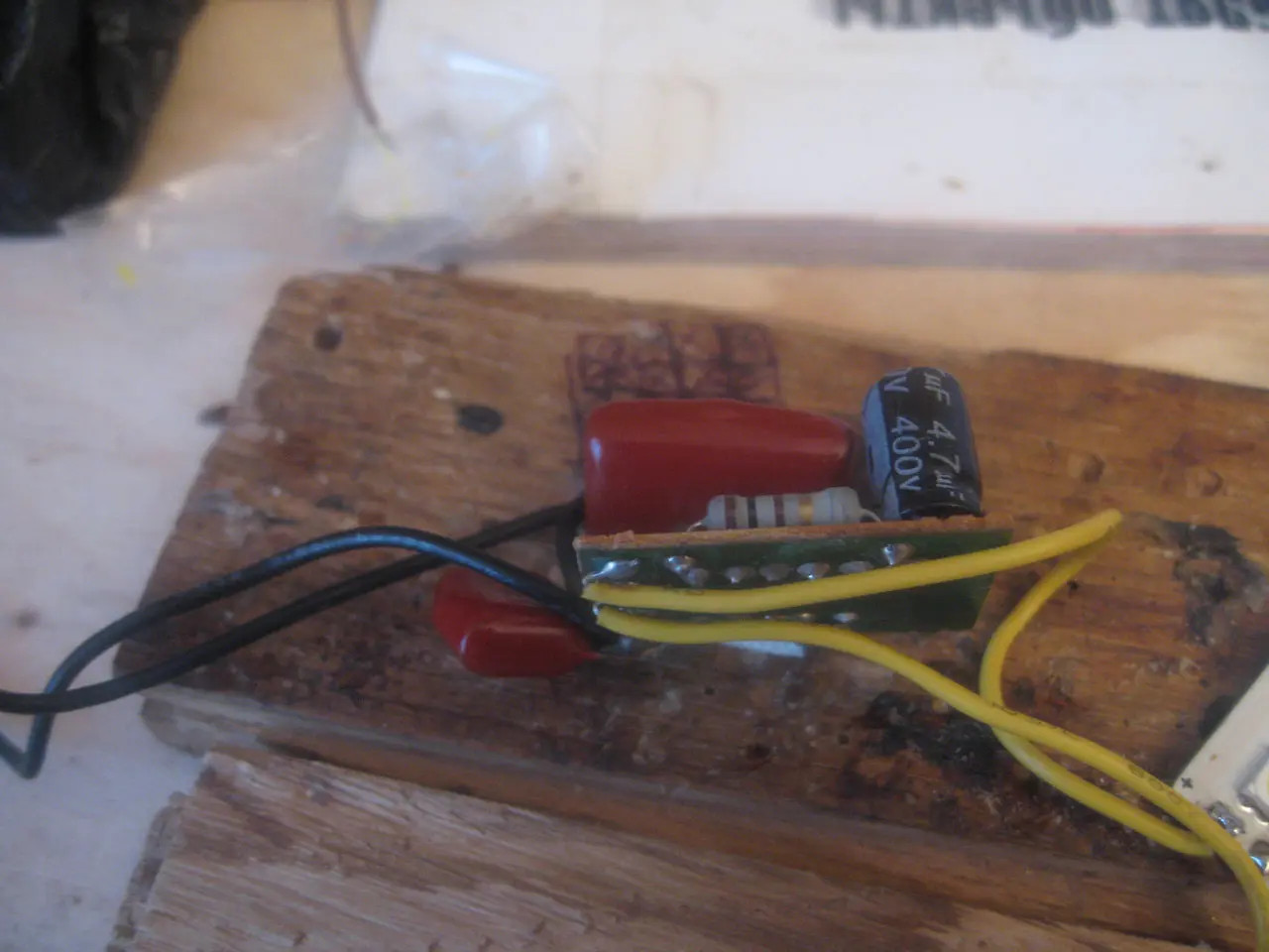

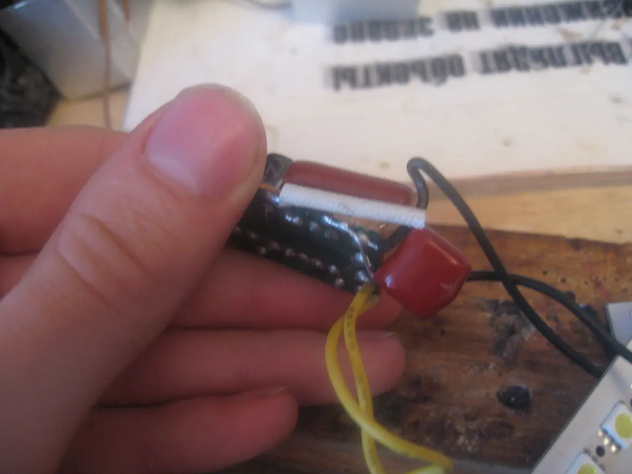

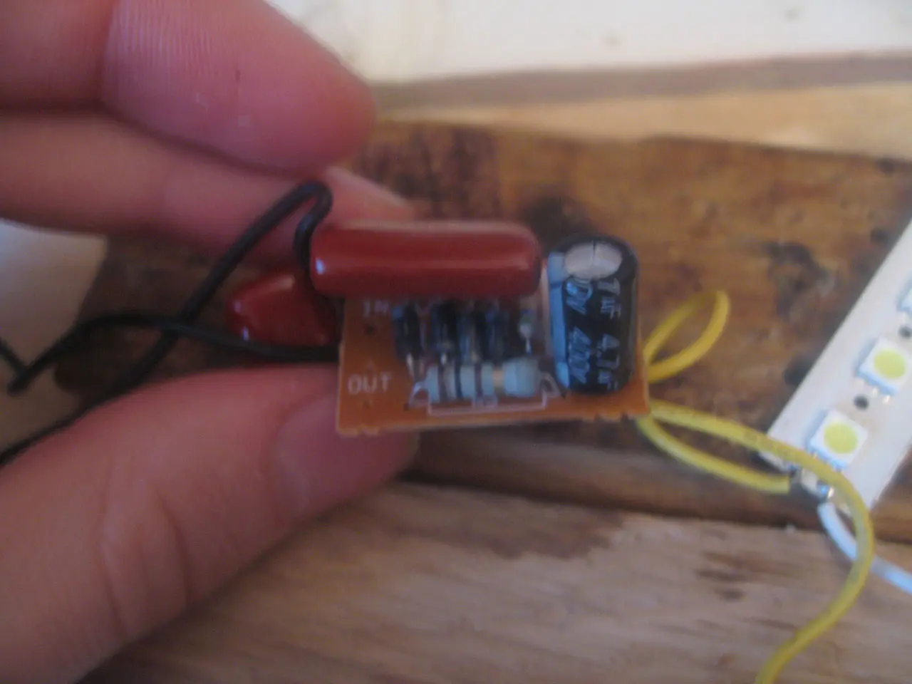

Теперь - непосредственно начинка. Тут все гораздо интереснее.
Диодный мост и пленочные кондеры на входе (их там почему-то 2 запараллеленных - 0,1 и 0,01 мкф на 400в), сглаживающий жлектролит 4,7мкф*400в после выпрямления и резистор на 100 ом последовательно к светодиодам и какой-то стандартный четвертьваттный - параллельно (для разрядки емкостей, полагаю, порядка нескольких десятков кОм).
Ладно, как-нибудь наведаюсь за более емкими электролитами, а пока потерплю :)
UPD: Залил фотографии :)

После диодного моста 100 Гц. Неужели видите? Сколько светодиодов в одной лампе? Каков потребляемый ток?
Фотографии будут, как время появится)
100 Гц видно, если изменять направление взгляда - получается как стробоскоп.
Светодиодов - 44, 36 по боковой поверхности цилиндра и 8 - с торца, все соединены последовательно, ток около 60 мА.
Стандартное китайское чудо с питанием на гасящем конденсаторе.
Как светят?
Просто хочу перейти на ЛЕД
Примерно как одна 40-ваттная лампа накаливания/около 450 Лм. По ощущениям - такие разве что в настольные лампы ставить, или в освещение, находящееся недалеко от глаз, чтобы не слепило. Однако на DX есть лампы и поярче, до 1600 Лм.
