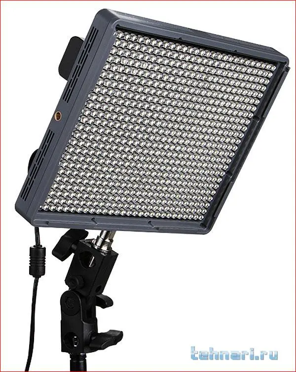

Здравствуйте. Задумал сделать светодиодную панель для фотосъёмки. Экспериментировал с лентами. Мощные греются, а слабые не эффективны. Кто-нибудь сталкивался с "выводными светодиодами", как на фото?

Да бессмысленно их использовать, они тоже греются но в отличие от той же ленты, тепло им отводить некуда, кристалл окружён пластиком. Если делать из ленты то просто клеить её на радиатор, алюминиевые уголки или что то подобное. Если ставить мощные 1-3Вт светодиоды то там радиаторы посущественнее понадобятся.
Какого плана светильник хотите и какой он должен давать свет, опишите подробнее.

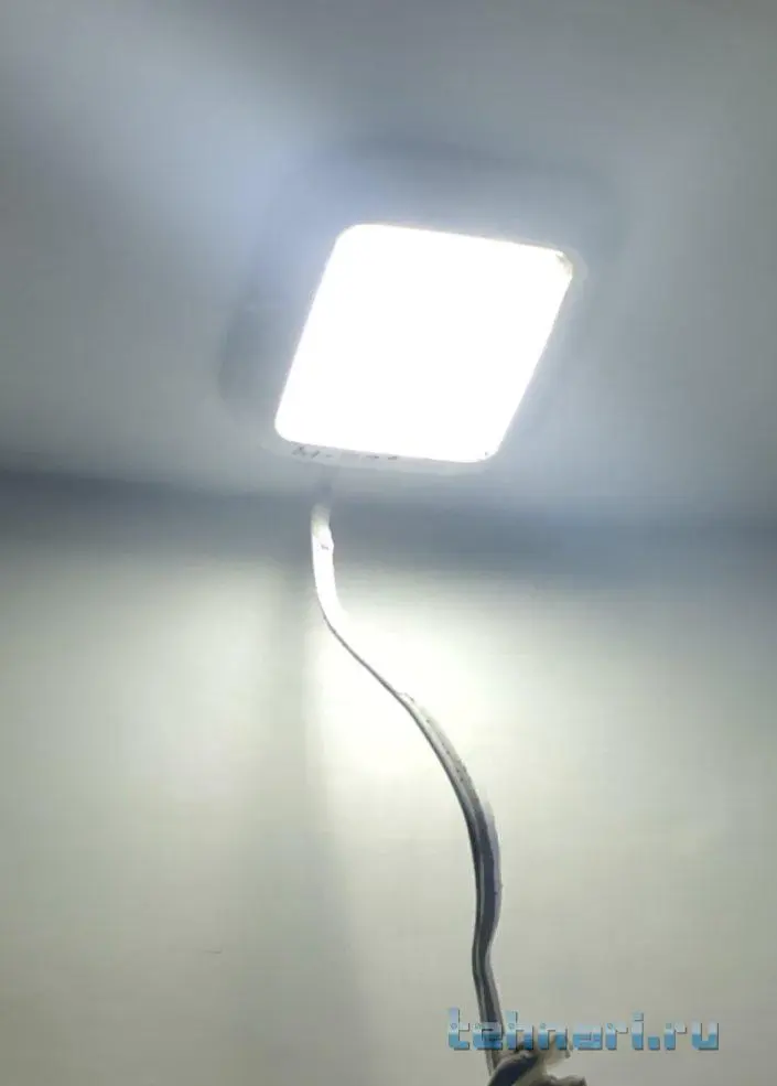

Есть дешевые светильники, которые ЖЕК вешает по подъездам. Вот фото в нашем подъезде ...
Внутри плоский световой блок, размером 80х80 мм. Световая мощность где-то 50 Вт. Вытаскиваете из корпусов и составляете 4 ряда по 5-ть блоков каждом и включаете параллельно, будет просто ~220B. У Вас получится софитовая панель где-то 50х40 см и световой мощностью 1 кВт и ремонтировать легко. Если будете делать из отдельных светодиодов, Вам обойдется в несколько раз дороже ... :)

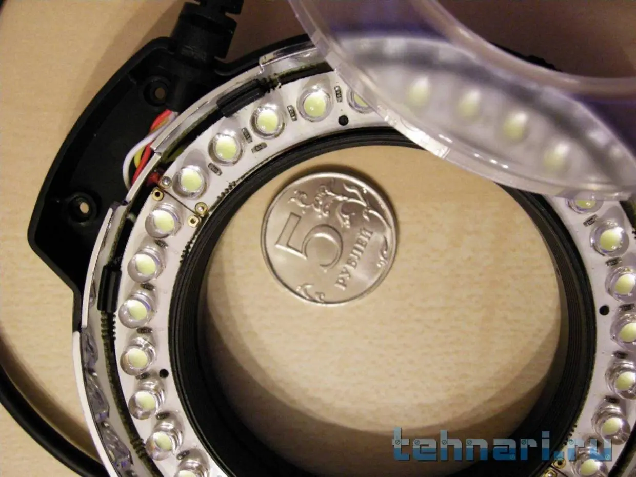

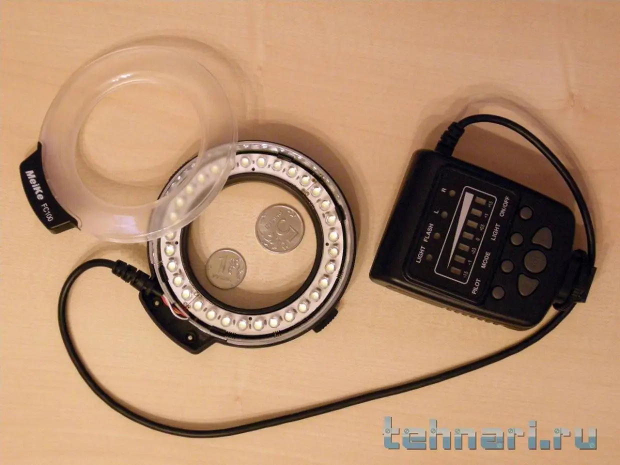

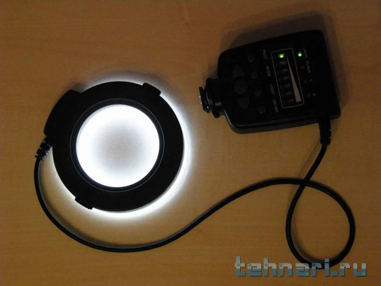

Вот простейшая Китайская лампа. Светит, но не греет. Светит, правда слабо...
    42 KB · Просмотры: 88
    52.5 KB · Просмотры: 81
    63.5 KB · Просмотры: 75
