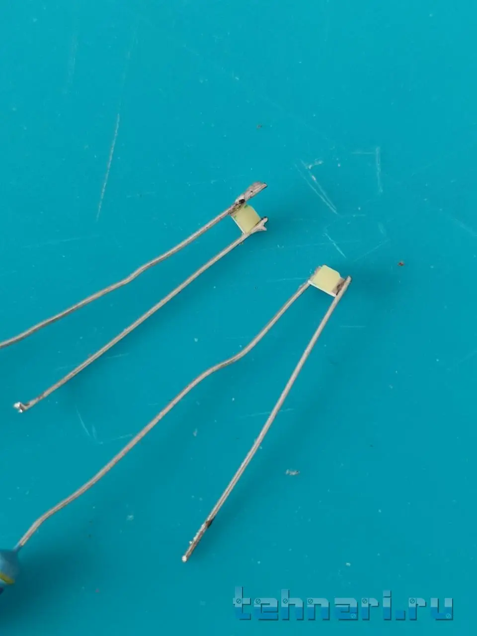

Итак, я получила набор светодиодов, LED ленту, резисторы, переключатель, выход 2,1мм, провода и обжимную трубку (надеюсь, я правильно её назвала). См. Фото 1.
Я уже припаяла резисторы к некоторым светодиодам, но работы там ещё много. И они даже светят)) (проверила на батарейке).
    66.2 KB · Просмотры: 77
    95.4 KB · Просмотры: 79
