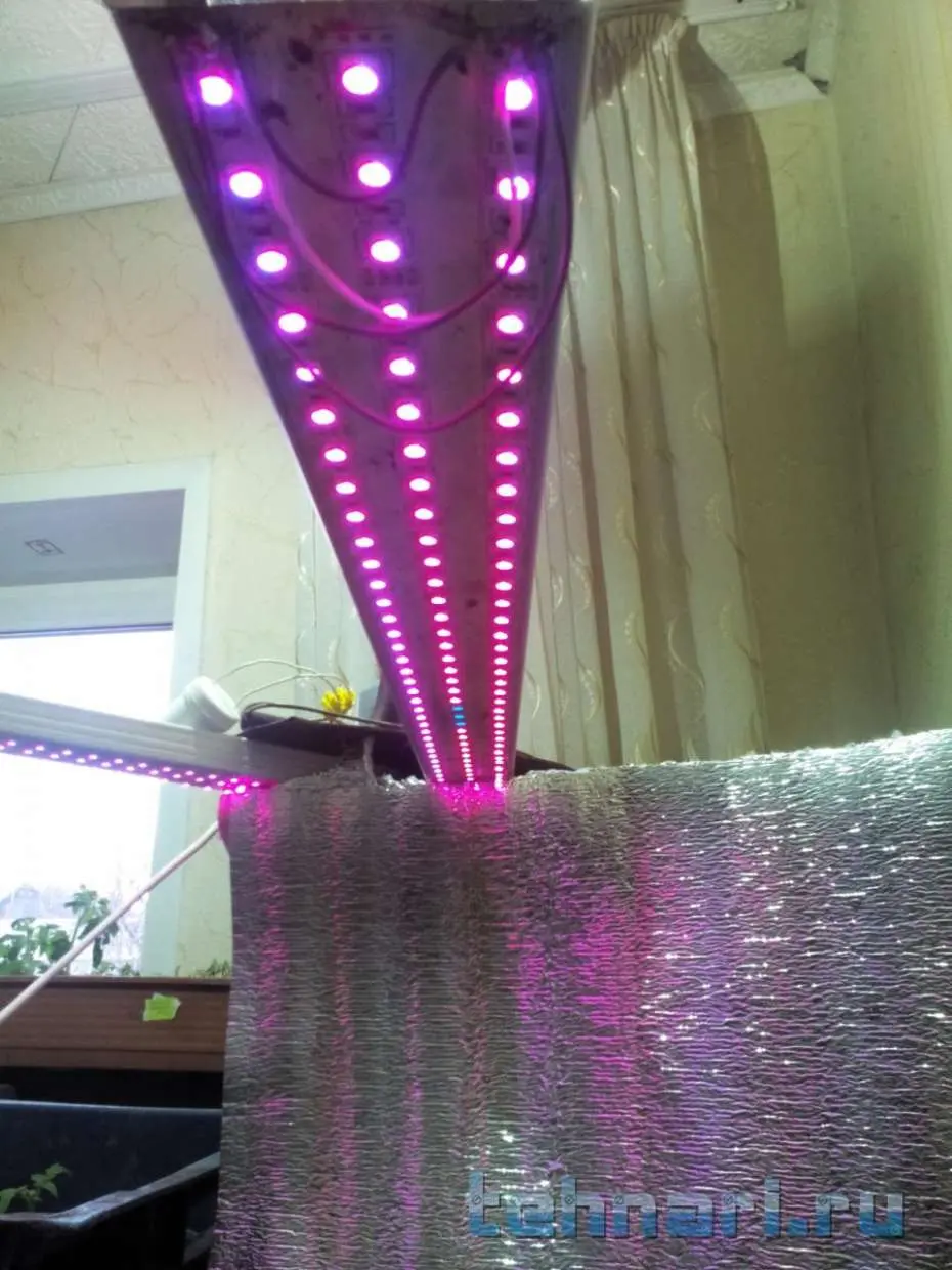

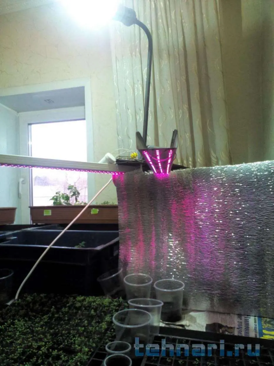

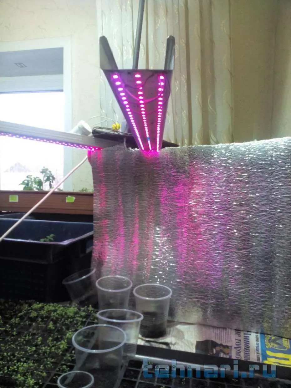

На днях так же собрал один светильник из старого, но надежного ПРА Statecznik SR1-250(уже лет 10 валялся в гараже), ИЗУ-Т, и в схему добавил еще конденсатор на 35 мкФ (по расчетам нужен был на 32, но не нашел у нас в городе такой).
Купил две лампы- одну ДРИ -250, вторую ДНАТ-250. простые (не фито и не агро). Сначала использовал ДНАТ, свет оранжевый не очень приятный глазу. Мои растишки начали вытягиваться сильно потом поставил ДРИ, белый цвет 4400K, вытягиваться перестали, как и расти дальше, добавил светильник из светодиодов:
Взял профиль оцинкованный отрезал 2 шт. по 70 см, просверлил по два отверстия, подвел провода, отрезал ленту по 70 см(получилось на ширину профиля- 3 полосы, все припаял обычным паяльником и припоем. На ленте скотч и поэтому лента легко приклеилась к профилю(главное обезжирить надо профиль), подключил ленту через контроллер( т.к. лента RGB) питание от старого адаптера питания на 12 вольт.
Почему решил попробовать светодиоды? Почитал в книге Г.С. Осипова "Овощеводство защищенного грунта" что зона максимального фотосинтеза происходит в спектре 700-610нм и 510-400нм, а в этот спектр согласно википедии
точно попадают синие и красные светодиоды.
Теперь жду результатов, идет 3 день эксперимента.

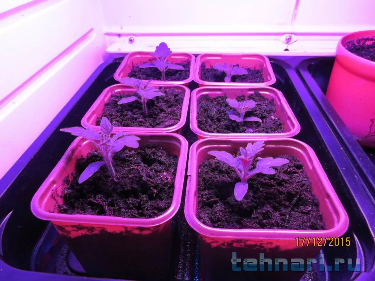

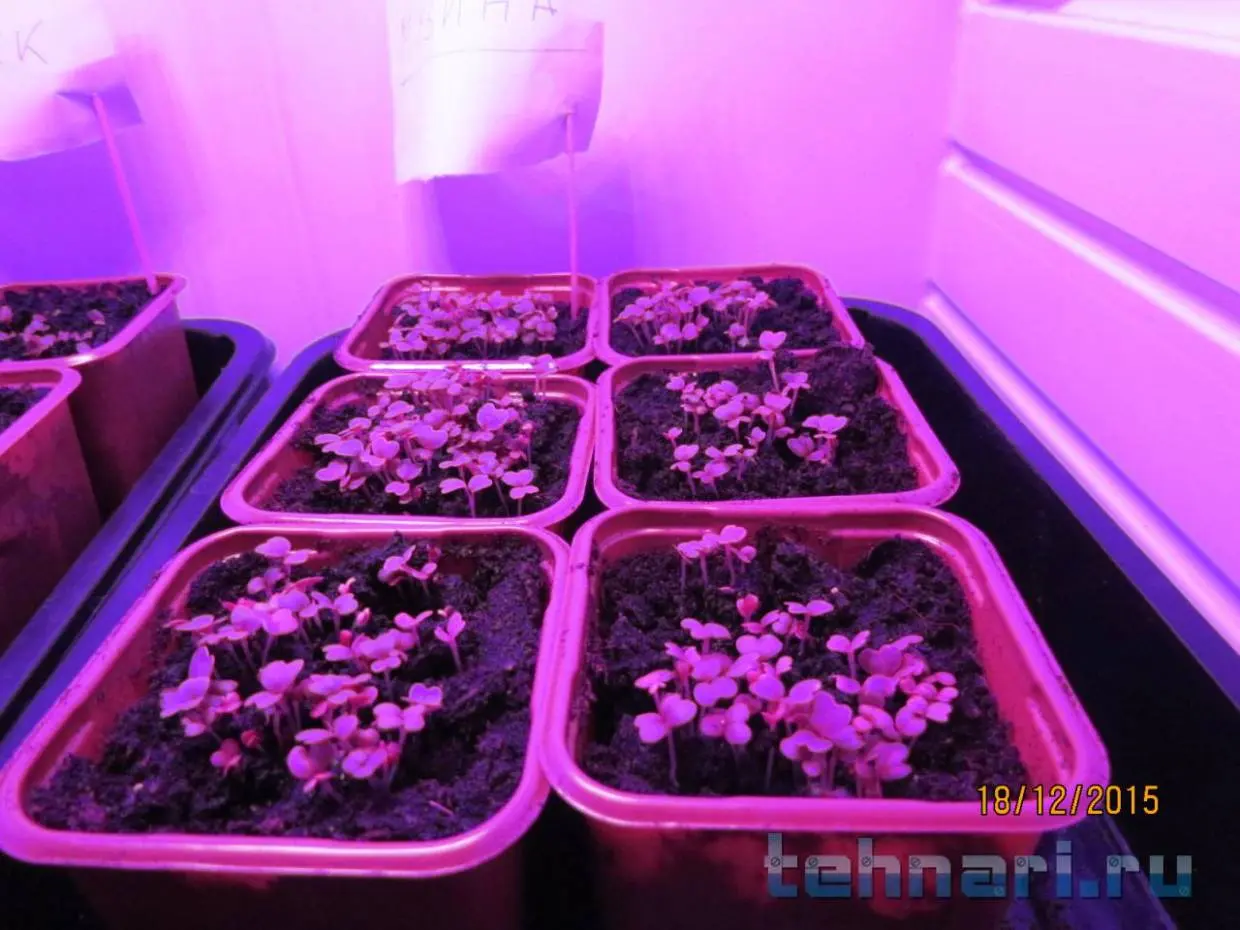

Мои растения под моими светильниками.

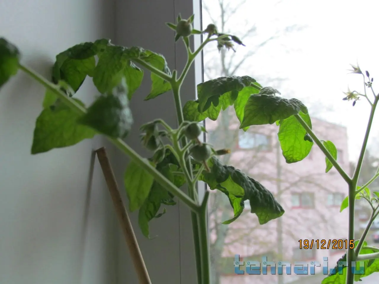

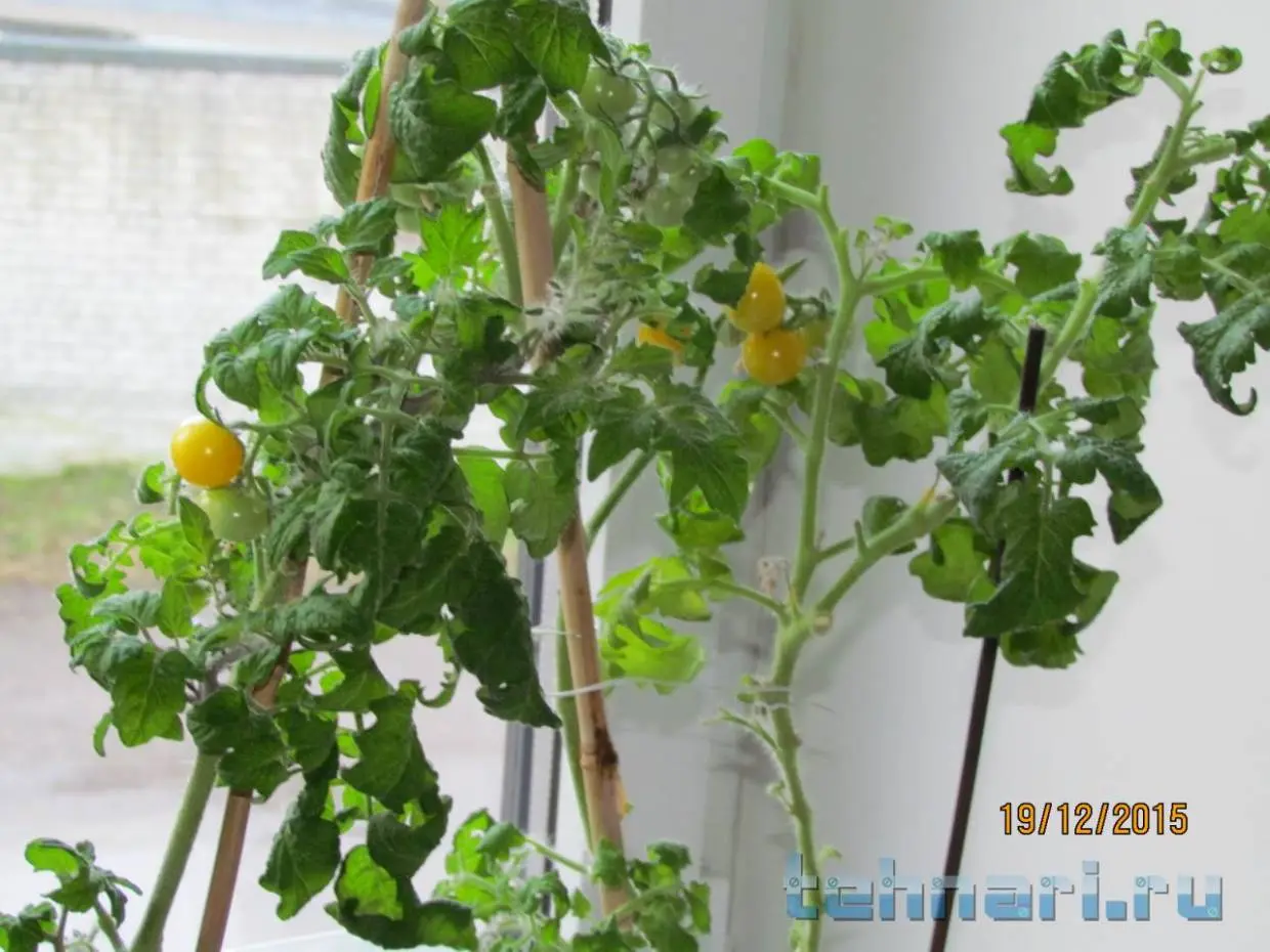

Привет. Лент слишком маломощная . У меня растут помидоры черри на окне и вот я их светил лампой на мощных светодиодах 30 ватт .. цвет стал опадать . Я добавил еще одну лампу 30 ватт и все -зацвели мои помидоры и завязываются плоды в декабре ..

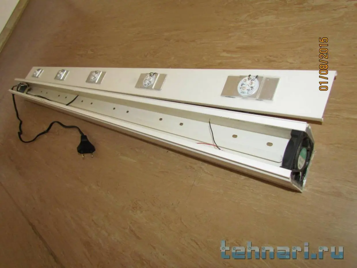

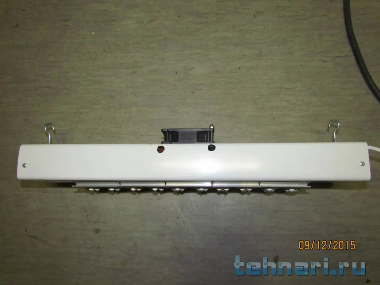

Привет ! Мой метровый светильник 30 ватт с принудительным охлаждением. Диоды трехватные.
