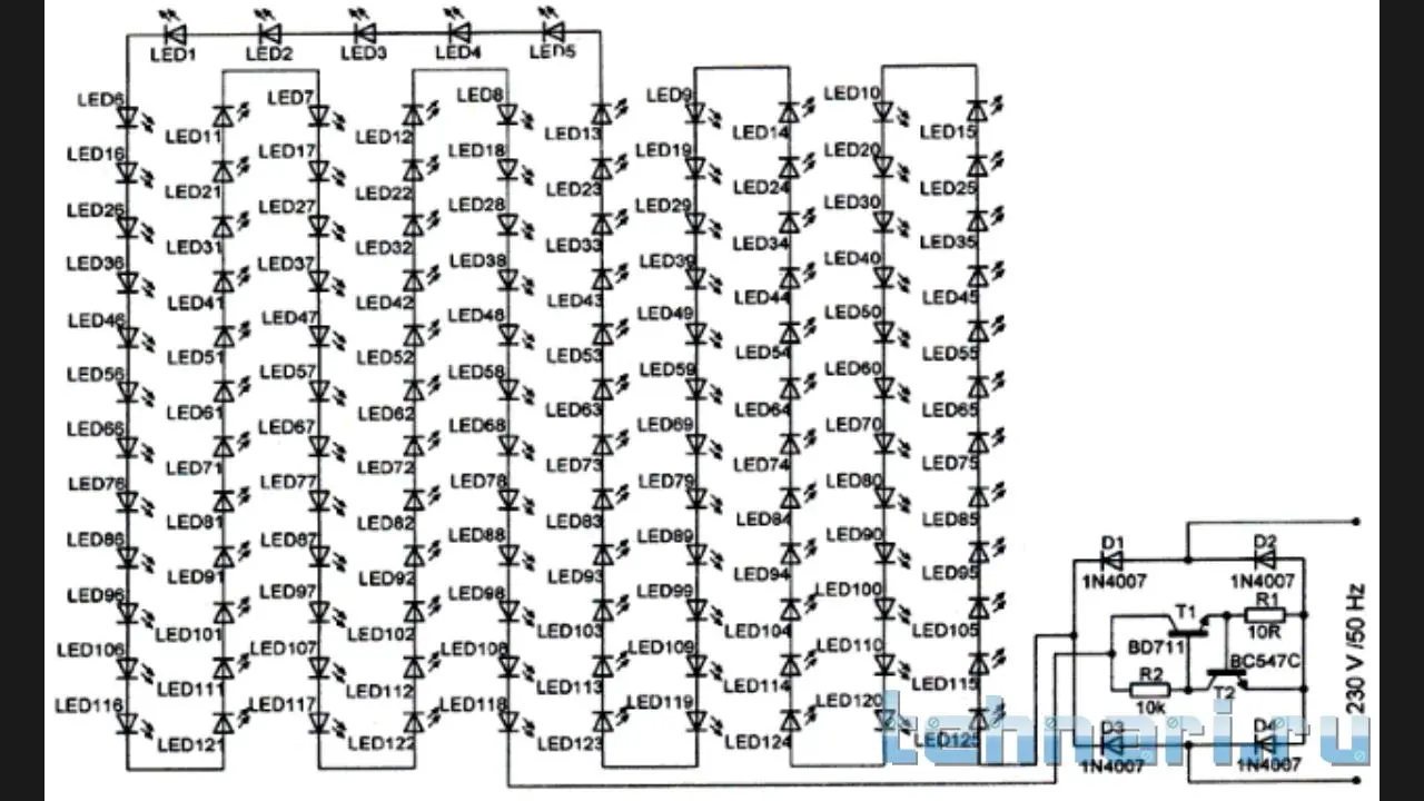

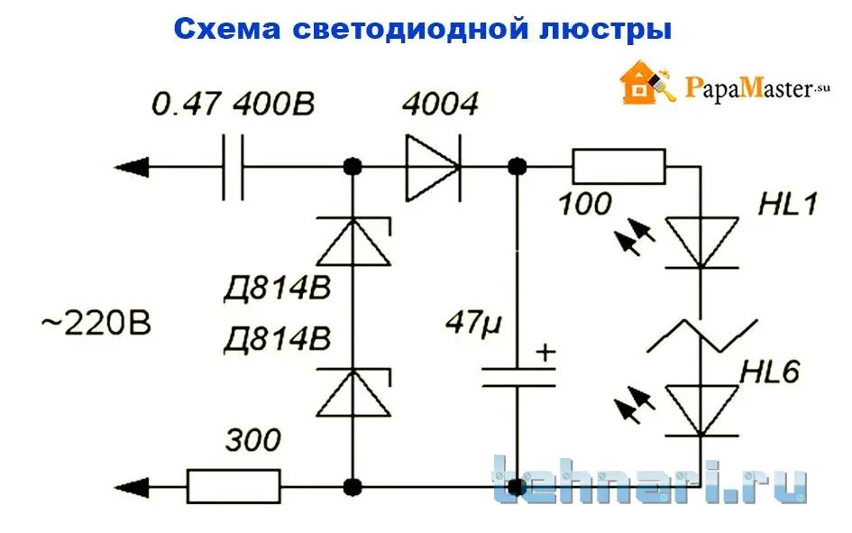

Простите за такие тупые вопросы, но никогда с подобным не встречался.
Нужно в квадратный короб размером 20 * 20 см по углам установить по 1 светодиоде. Получается 4 штуки. Если будет мало света придется посередине доставить еще по 4 штуки. Тогда получится 8 штук.
Подключать буду в розетку 220 вольт
Выйти имеет максимально дешево.
Смотрел в интернете что можно поставить блок питания, а можно поставить резисторы. Подскажите как лучше это можно сделать? Другие варианты могут быть.Может предложите другие варианты. Заранее благодарю за помощь.
Если нет требований к качеству света, то считайте резистор по допустимому току и ставьте дополнительный защитный диод.
Вариант по схеме даëт получше качество и надëжность. Для нескольких светодиодов лучше поставить дополнительный балласт в виде конденсатора небольшой ëмкости перед мостом.
P.S. При расчëте резистора не забудьте, что исходить надо из амплитудного значения напряжения!
