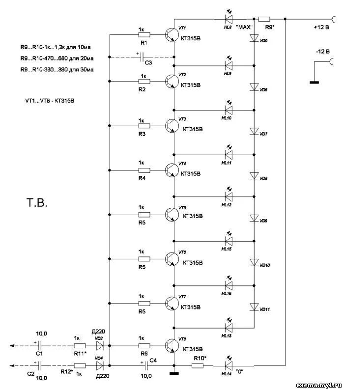

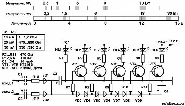

помогите разобраться и посоветуйте как сделать.в doc часть схемы, непайму как вставить транзистор и резистор в схему так, чтобы при повышении напряжения светодиоды загорались поочередно.И какие туда транзисторы полярные ,биполярные.Посаветуйте пожалуста, дорисуйте и обьясните по возможности.напряжение мах буду подавать 35 v/ ток 0.5 А.Светодиоды 3В и 0.3 А

Это логарифмический пиковый индикатор уровня, микросхемы LM3914, LM3915 ... :)
я хочу на транзисторах.
где то видел на транзисторах именно такая штука ,но немогу теперь найти.
Вот, но все ровно надо перед ними усилитель, резистор (подстроечный)
и диодный мост, но уверяю проще взять микросхему >>> ... :)

у меня щас возможности купить нет микросхемы, я бы давно бы сделал на микросхемах.у меня деталей куча но микросхем нет.а микросхема не пойдет к1109кт22 вроде она да свето индикации,она у меня есть. за схемы спасибо супер точто нужна. а что там за уселитель нужен если можно схемку .Может и эти детали есть.
Ну если эти схемы меряют на входе от 0 до 12В, надо же сигнал
сначала усилить по напряжения, это хорошо сделает операционник
типа К157УД2, это на пример ... :)
а без микросхемы есть чтонибуть?:tehnari_ru_117:
у меня вопрос, что значит усилить по напряжению.у меня допустим транс есть 12волт с током 0.3 ампера .есть и мощьнее.12вольт и 0.7ампер. их не хватит чтобы питать светодиодный индикатир и одовать его дальше или будет большое подение тока и ампер по этому нужно усилить, тогда почему до схемы а не после. я просто не сильно опытный поэтому стоко вопросов.
:tehnari_ru_889:
Транс не причем, это входной измеряемый сигнал должен быть 0-12В, значит
нужен усилитель чтобы его усилить, но не по току, а по напряжению, ток
маленький ... :)
а насчет схемы без микросхемного усилителя
обидно,а еще вопрос ,и как сильно усилитель усилит напряжение?:tehnari_ru_203:
Операционник по напряжению может очень сильно в 10-20-30 ... раз ... :)

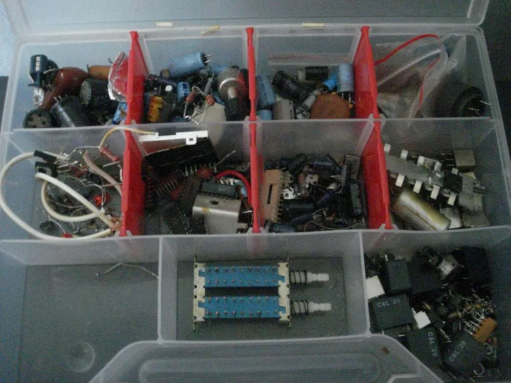

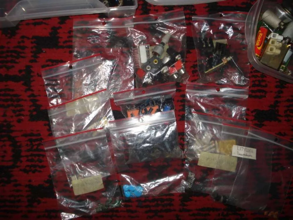

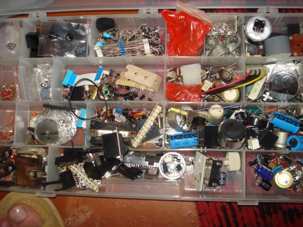

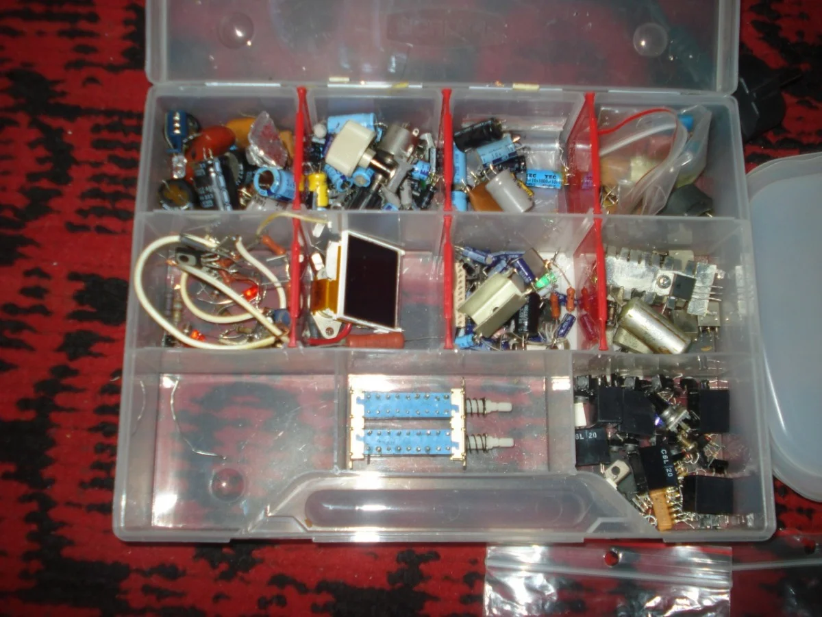

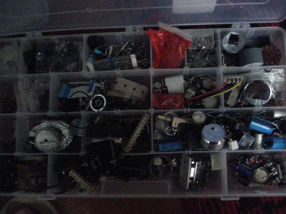

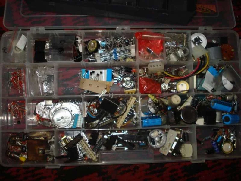

использовать во первых свои элементы которые лежат уже целых 3 года,во вторых простейший блок питания с индекацией.сразу говарю денег на микросхемы сейчас нет.в будущем буду делать блок питания с цифровой индикацией выходного напряжения и тока на семисегментных индикаторах.Схемы мне дали, но они на микросхемах,по этому пока соберу эти,на простых имеющихся у меня деталей.И огромный плюс "Я же начинающий ,учюсь,разве это плохо что у меня есть желание")))))И на фото мои элементы ,но нет микросхем.(И это я доста с коробки только половину,смысла доставать все, у меня коробок 8 штук , и как вы думаете мне не обидно что они просто так лежат,я уже не говарю про платы которые на распайку.По этому я начну что потрыднее ,для меня это будет опыт, и мне это важно.))))))
