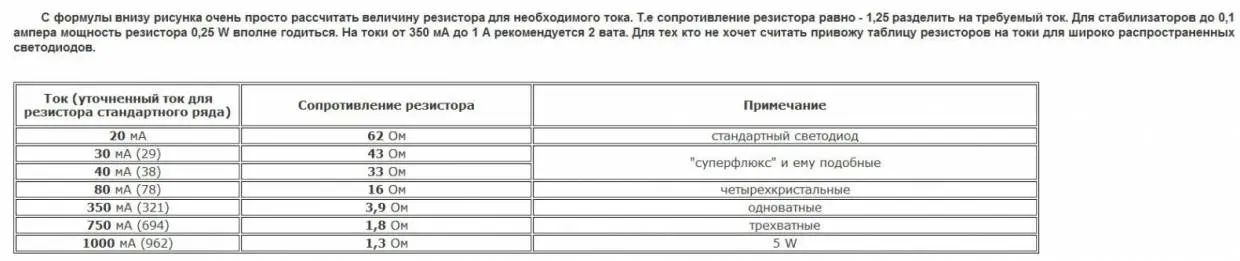

Какого номинала стоят резисторы, какое напряжение подаётся на цепочки и какой при этом получается ток (суммарный и через отдельно взятую цепочку)?
Резисторы стояли 10 омные. 4 штуки сгорели. Я поменял на 15 омные. Подаваемое напряжение - 16v. А ток цепочки, вроде 2 миллиампера с учетом резистора и 5 диодов, но не уверн. Первый раз мерял.

Номинальный ток маломощных светодиодов, обычно, 20 мА.
Может, увеличить сопротивление до 47-75 Ом тогда может светить будет не так ярко, зато долговечность светодиодов и резисторов вырастет в разы

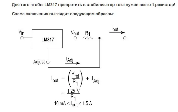

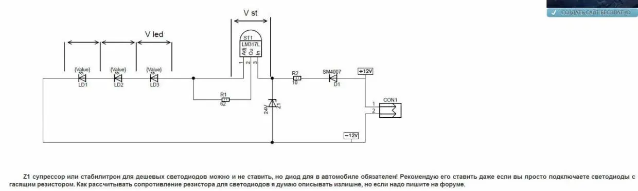

Собираете стабилизатор тока на LM317 и не имеете никаких проблем.
У человека
2 платах по 40 штук. Каждая состоит из 8 последовательных сборок
Вы предлагаете 16 стабилизаторов тока делать (каждой цепочке нужен свой)?

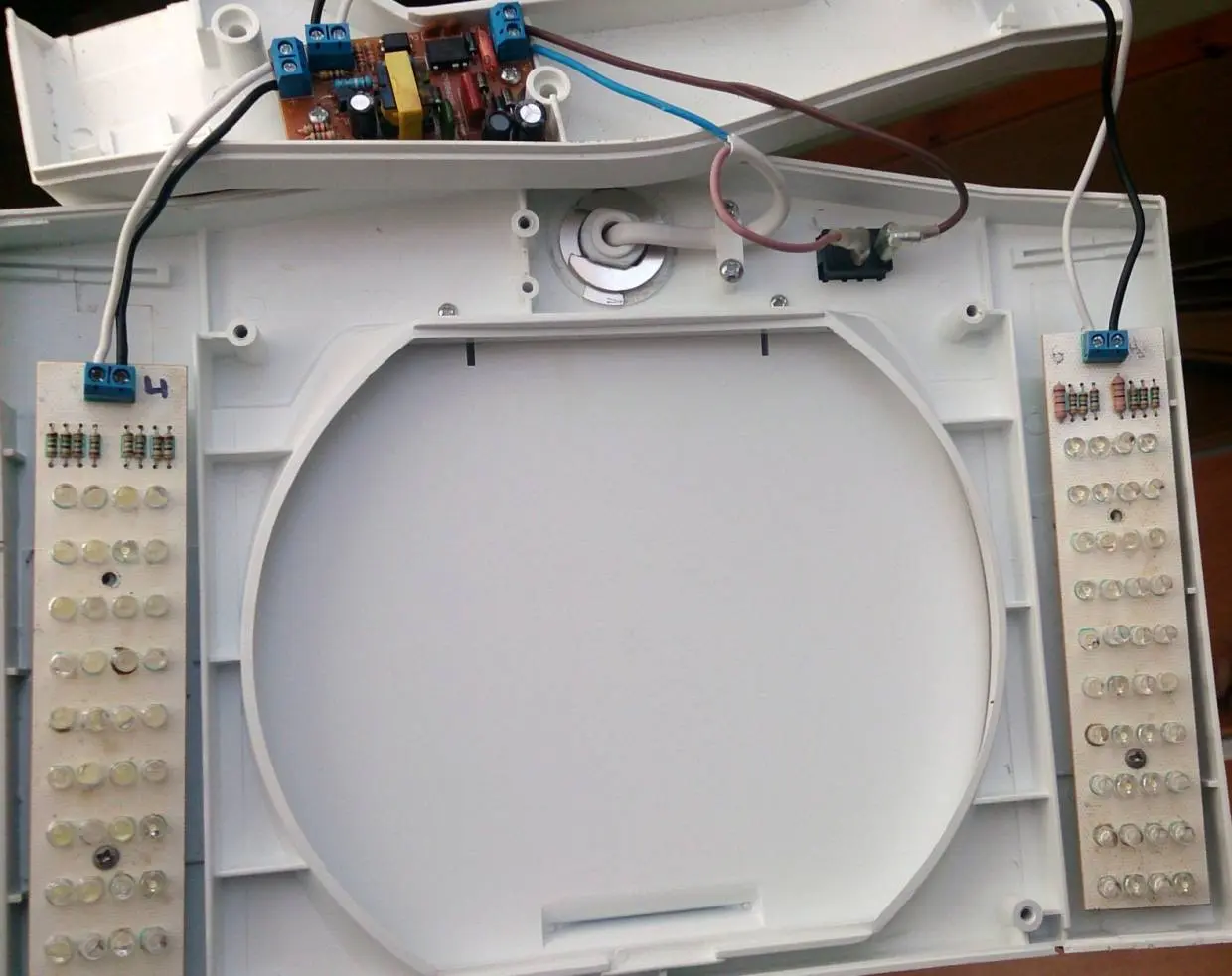

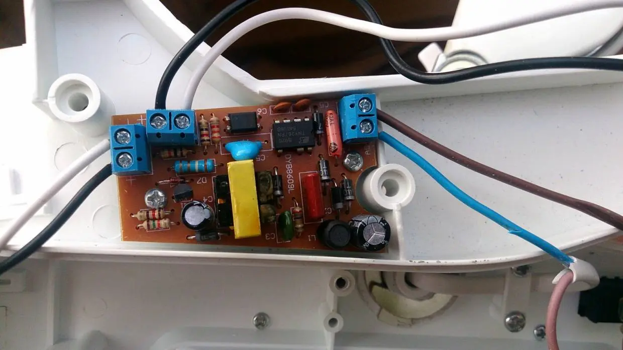

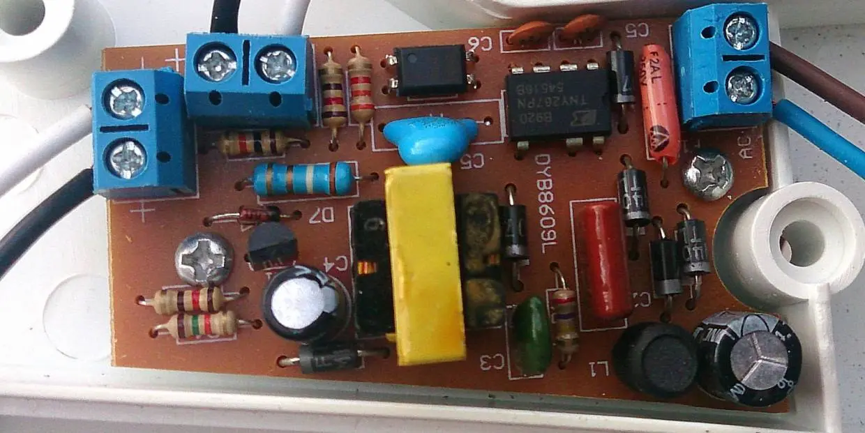

Ну вот и разобрал, наконец!
По виду - вполне приличная конструкция. На выходах на каждую плату 17,5 вольта. Если верить информации в сети, то потребляет до 7 ватт.
Вопрос: как стабилизировать выход?

Попробуй на каждый выход по кренке поставить 12 вольтовой и замерь напряжение и ток на её выходе
Остался при своем мнении - считаю, что приведенная схема в 12 сообщении вполне справится со своей задачей.
На каждый канал по стабилизатору и всё. Затраты копеечные по деталям - вполне можно сделать лабораторную работу - сначала на одном канале и если всё положительно на втором повторить.
Для успокоения души : vpk - сделай фото плат со светодиодами с обратной стороны
Вопрос: а надо ли? Для начала надо бы разобраться со схемой включения светодиодов. Нужно:
1. Фото обратной стороны платы светодиодов.
2. Замерить ток, идущий через сопротивления.
Это, на мой взгляд, самое приемлимое решение. А хватит 12в.? При напряжении в сети 230в на платы подается 17в.
