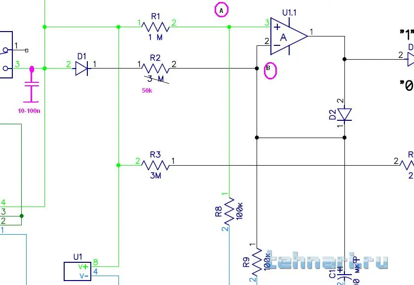

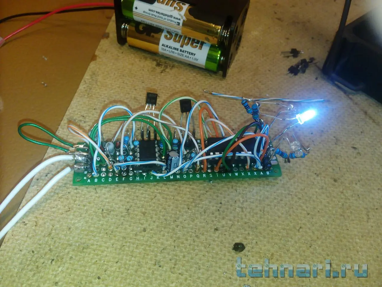

Плата с операционником, осталось немного

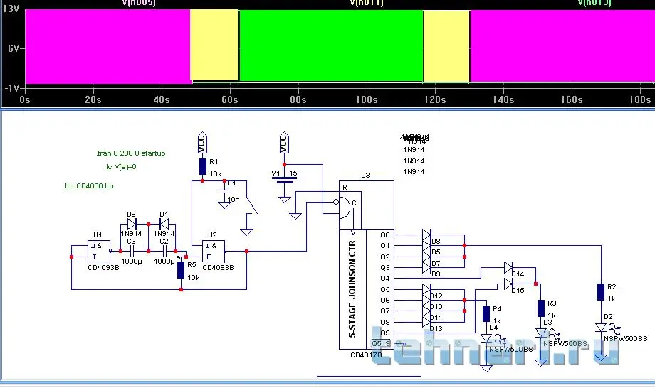

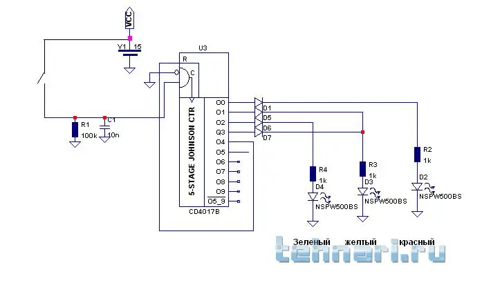

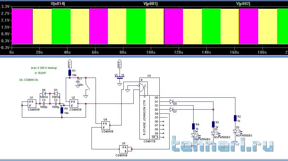

А вот если выбрать здесь из ж.Радио
В журнале схема на К561ИЕ8, почти как у меня. Только установка нуля для такой схемы просто излишня, лишняя кнопка.

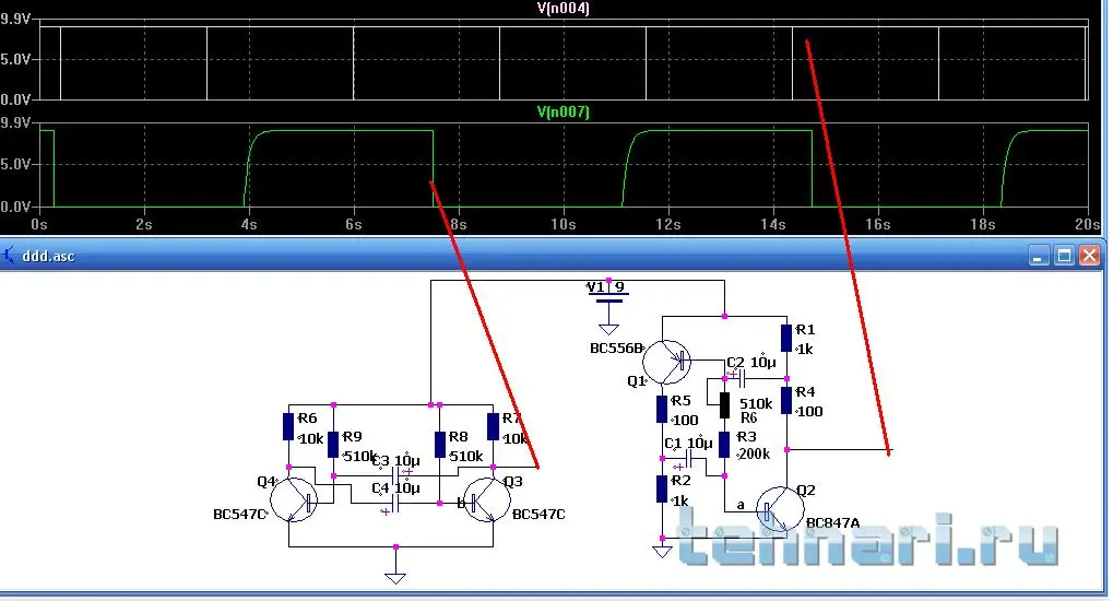

Вот, задающий генератор без логических элементов, при малом напряжении на операционниках може и не работать. Иногда при 7в некоторые экземпляры TL081 уже не хотят работать. Ведь обычно номинальное напряжение 30в (+-15в), есть, конечно, низковольтные операционники, но обычно при 5в , а это в 6 раз меньше номинального, имеют право не работать. А лучше сделать обычный мультивибратор, в качестве задающего. И проблем меньше. Предпочтительнее 2 вариант, он более экономичный, и легко регулируется частота генерации. Хотя, оба варианта вполне работоспособны.
    31.7 KB · Просмотры: 61
Чуть пораньше бы про эту схему вспомнить- я бы ней сделал бы, а то я вчера собрал окончательно плату, но напряжение не подавал (поздно уже было)
так что сегодня вечером первый запуск "светофора"
Ура-ура всё заработало. Фотки вечером выложу,
Время переключения 51...53 секунды, заменить конденсатор на меньший сейчас не получиться т.к. нету, только заказал

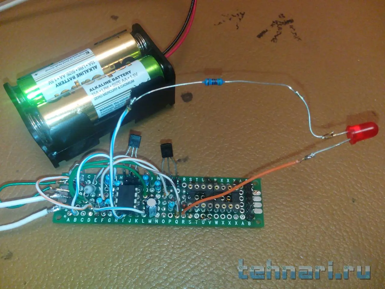

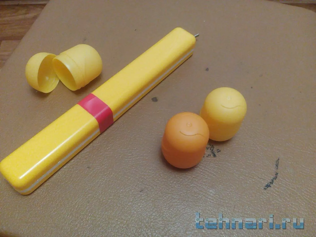

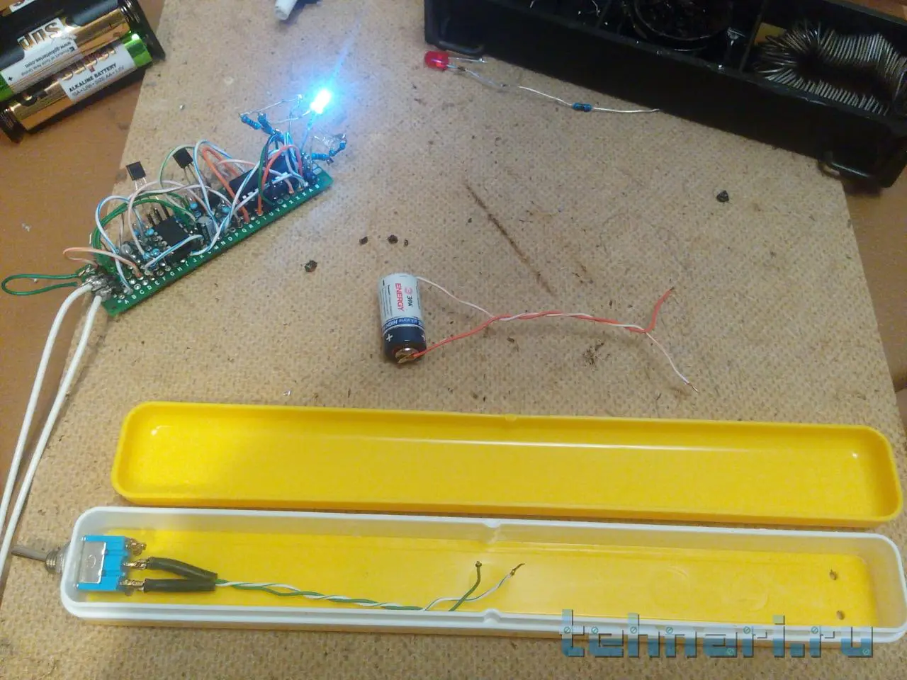

Работающая начинка и будущий корпус
    102.9 KB · Просмотры: 122
    65.4 KB · Просмотры: 106
    93.1 KB · Просмотры: 106
