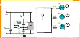

Не могу подобрать микросхему(без программирования).
В общем генератор, часто и везде упоминаемый 555, задавать частоту смогу сам резисторами и кондёрами.
Коммутируемая нагрузка пока вопрос.
Чтобы ничего не пожечь начну со светодиодов, но в принципе обрываться и коммутироваться будет катушка, обмотка то есть индуктивность( на форумах все говорят, что надо ставить параллельно ей диод, чтобы не убить полевой транзистор).
Куплены для неё мощные мосфеты IRF 840.
На схеме с вопросиком 3 мосфета, мне нужно чтобы к примеру при первом импульсе с генератора мосфет номер 1в разрыве , 2 и 3 соединяли.
При втором импульсе номер 2 в разрыве, 1и 3 соединяли.
При третьем импульсе номер 3 в разрыве, 1и 2 соединяли. Затем все повторяется.
Тоесть должен бегать тухнущий(разрыв), а два всегда гореть(соединять).
Кому то что бы определиться с этой микросхемой надо 2 секунды, а мне полжизни.

тут похоже нужен сдвиговый регистр, исходное состояние (два включенных светодиода) надо будет задать вручную, такая реализация пойдет?
почему на МК не хочешь собрать, можно купить маленький дешевый МК (например tiny13) и забабацать на нем любой светофор)))
Можно попробовать десятичный счетчик с дешифратором и после третьего импульса обнулять (в исходное).

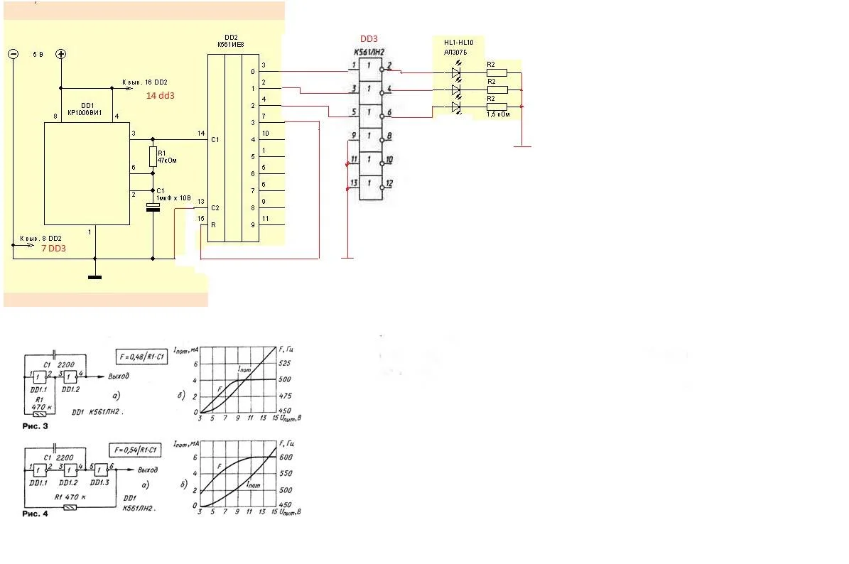

Здесь Валерий предложил схему "бегущего огня" на таймере и счетчике К561ИЕ8 http://www.tehnari.ru/f156/t34995/ Подключите к выходам счетчика инверторы и получите нужную Вам "бегущую тень".

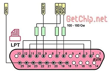

вот схема LPT программатора, можешь её собрать, питание подается от USB порта
прошить можно с помощью uniprof, с прошивкой помогу

Да, именно так. Десятичный счетчик К561ИЕ8, со сбросом после счета до 3 и инверторы ЛН2, проще не придумаешь.
