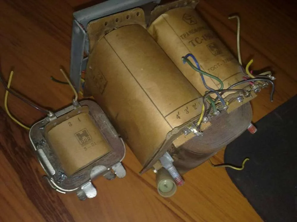

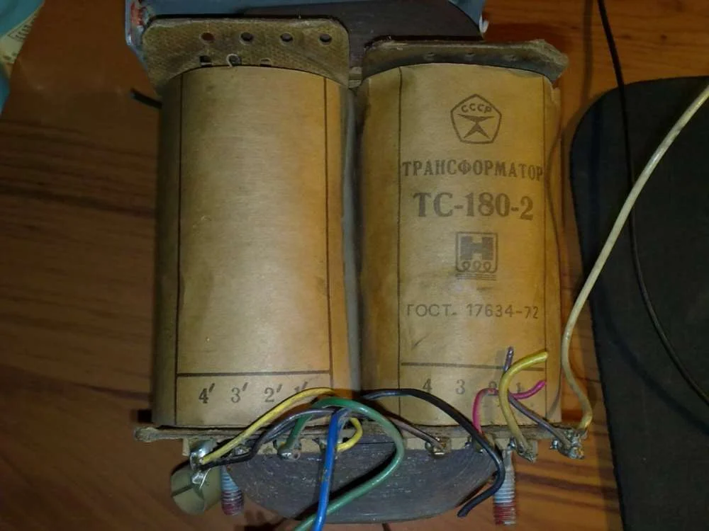

ТС-180-2 для двух микросхем TDA1558Q пойдет?

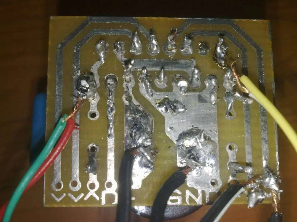

Если запитаю от Аккумулятора машинного схему TDA 1558Q какой диод нужно купить на сколько ампер??
А вот при питании от аккумулятора диод ставить необязательно. А при питании от переменного тока - обязательно наличие диодного моста и сглаживающего фильтра!

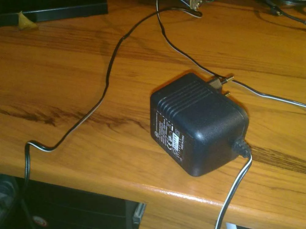

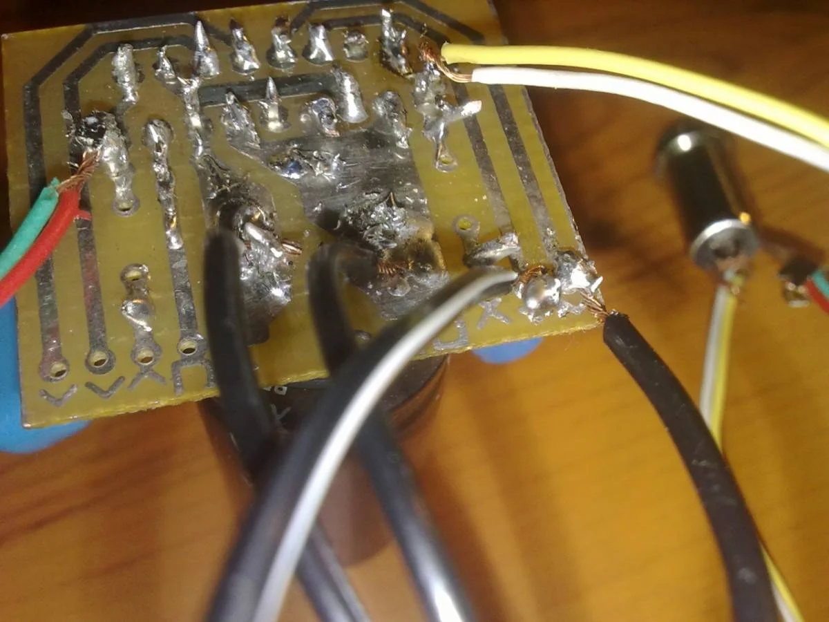

Вот подключил к аккумулятору не пашет.. тестером замeрял на схеме + и - есть напряжение 6.25V
в центре схемы там где + и - 3 7 11 и 5 13 14 ставлю постоянное питание показывает 6.25V
Аккумулятор заряжен???
Как думаешь почему не пашет?

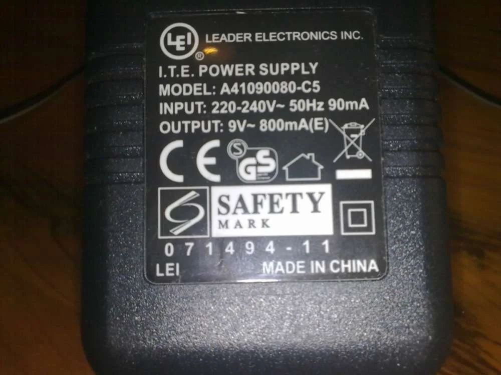

либо микру *доканал* и она ушла в страну мальборо,либо просто ей маловато для старта,надо подать побольше,хотябы 9в.

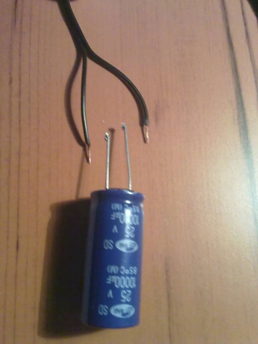

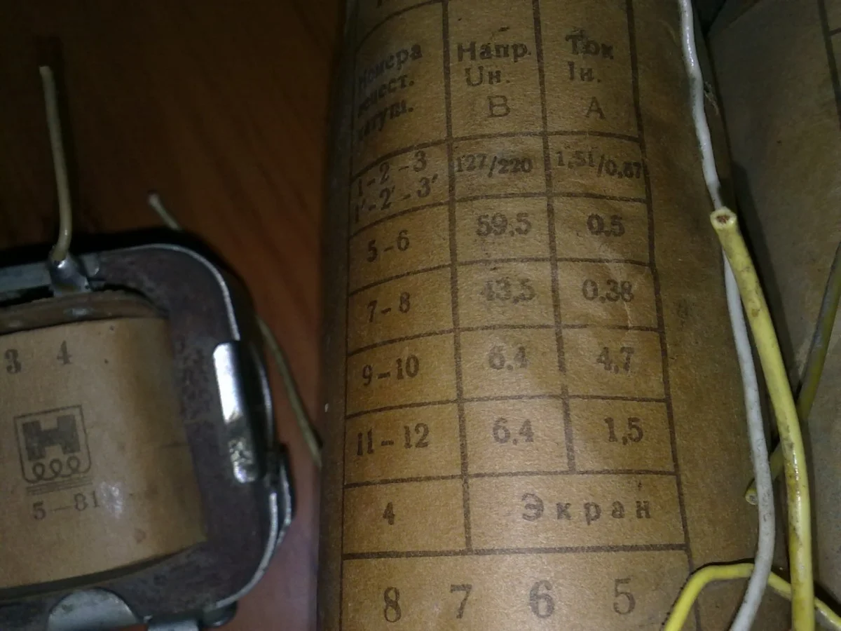

а в тс180 уже есть две обмотки по 6.4в на ток 4.7а(номинальный,максимальный до 9ампер)вот их соединяй и будет тебе отличный блок питания без перемоток и всего прочего,только диодный мостик надо в любом случае,на ток 10ампер или более и пару конденсаторов -один на 10000мкф*25в,а второй на 1мкф*100в(к73-17)
