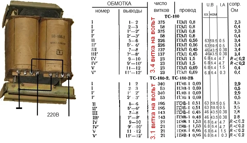

Скажите нету финансовой возможности купить провод сечением 1.5 квадрата.
Можно ли вторички на ТС-180-2 намотать проводом в 0.51мм квадратных
под +-30В после диодного моста
и послушать качество звучания усилителя??
Одним словом тестовый запуск..
по идее можно, просто усилитель не выдаст максимальной мощности, но зачем переплачивать, лучше подкопить и сразу сделать как надо...
если не жать с микры макс то можно 0.5мм в два провода намотать, этого вполне хватит для питания +-30 постоянки, лень считать сколько будет переменки:D
просто понимаешь я могу то просто смотать вторички до экрана, и намотать уже смотанным ранее со вторичек проводом, просто мой тда7294 (2) будет в авто работать через преобразователь, а это так поиграться послушать как играет
Этим же проводом не получится мотать, надо другой ... :)
а чего?? плохой маленькое сечение?
Я мотал смотанным в 3 жилы и провода хватило.
помогите расчитать сколько нужно витков намотать под +- 23В переменки
транс использую ТС-180-2
провод тот же что и на вторичках 0.51мм квадрата
Смотрите здесь
    61.5 KB · Просмотры: 2,399
