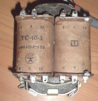

Какая примерно мощность обмотки будет? если я мотаю пэв-2 0,6 мм на 16,56 вольт? И хватит ли если я сделаю на двух катушках двухполярку для: 5 штук тда2030 (на одну обмотку по 2 штуки и на вторую (я её сделаю поверх сделанных) 3 штуки) И на одну тда 7296 тоже двухполярка! Я буду делать 3 двухполярки (каждая двухполярка будет распологаться на двух катушках трансформатора - правое плечо двухполярки на первой катушке левое на второй) Хватит ли этого трансформатора???
не хватит. не только я уже говорил .этого транса хватит только для двух тда2030 ну на крайняк тда 2050 . у этого транса мощность 40 ват +запас 45 ватт хо что ты на него намотай ,снять с него значительно больше 45ватт не получится . а для того что ты предложил надо ватт 200минимум.
Читай страницу 3-4 я уже тему на ТС 180 - 3 перевёл!
Получается, на намотанных мной обмотках 16 вольт 2 ампера, на каждой... Это где-то 32 ватта. Интересно а вытянет ли 32 ватта тда 2030 3штуки???
Ой, я перепутал =) Так как я включаю тда 2030 по двухполярной схеме, то мощость не 32 а 64 ватта... то-есть думаю вытянет и ли я ошибаюсь?
Ну хватит мне таких обмоток на такую конфигурацию?
Ну ребят... Куда все подевались?
Людиии... Эта тема невидима? Или вы не хотите в неё заходить????
Мотай вторичку ДВОЙНЫМ проводом и всего хватит.и на 2 и на 3 с 4-мя.(0.6+0.6= 1.2)
на одну катушку 42витка,отвод и ещё 42витка,так же на второй катушке 42витка+42витка,в итоге получим две обмотки по 25в с отводами от 12.5в,после выпрямления и сглаживания конденсаторами получится +-16в для тда2030(хоть 10штук цепляй) и +-32в для тда7294,диаметр провода от 1.3мм и более(какой достать получится)
так уж выйдет,что ток через часть вторички будет не одинаковым,а значит для первых 42витков надо провод не менее 1.3мм,а для двух другиз достаточно и 0.9-1.0мм
