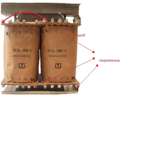

ТСА-270-1
Нужен совет небольшой,валяется плата унч(нашёл только что)на tda7294 в полном сборе хочу её проверить работает или нет взял трасформатор тса-270-1 и нашёл нужное напряжение на 2 катушках по 20вольт переменки это 8-18 выводы теперь такой вопрос какой с каким выводом соединить чтоб получился общий провод?я так понил надо как на картинке да?

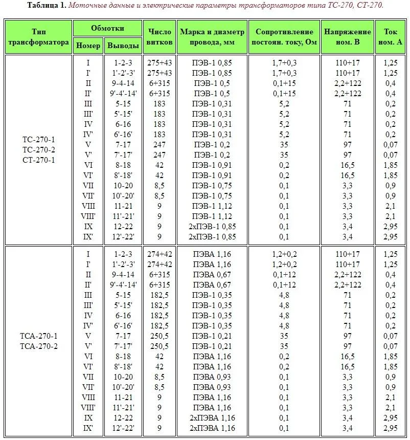

так там в паспорте и нету таких выводов 8-18
Есть модификация с такими выводами, но напряжение 16,5В
    96.6 KB · Просмотры: 20,359
Это редкость

извиняюсь моя ошибка может показалось что 20,сейчас померил показывает точна 15,4,для проверки хватит
