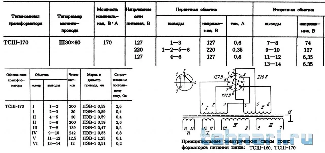

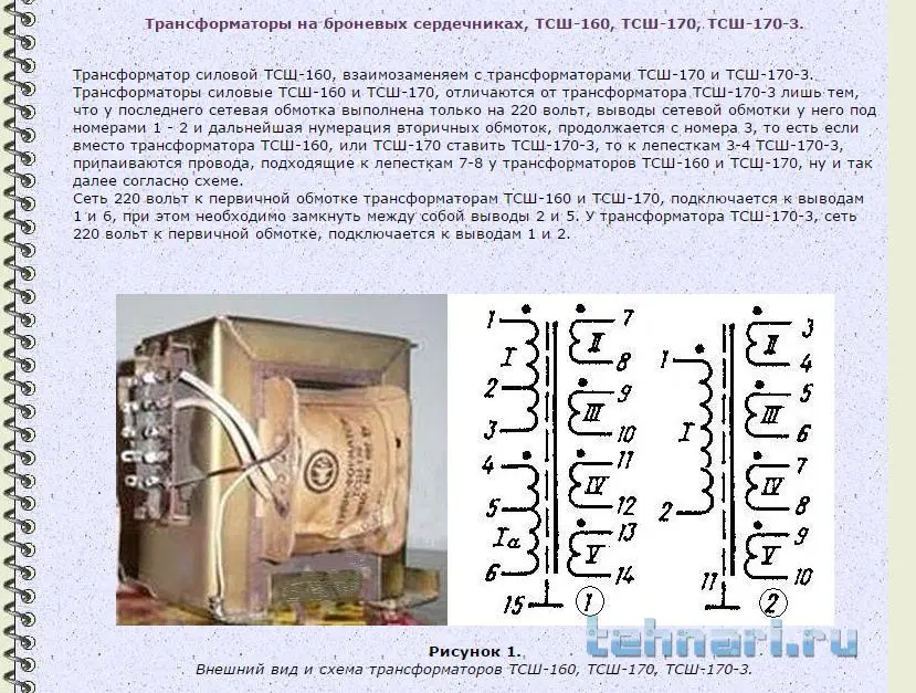

Хочу перемотать тс 170 3 помоему 3 там написано было плохо видно . Я размотал три обмотки осталось 5ть выводов 1_2 5_6 и помоему один земля . Есть сомнения 5_6 это вторичка или первичка ? Хотья они расположены противоположной стороны
mkk, а поиском воспользоваться, религия не позволяет. :tehnari_ru_203: Тема об этом трансформаторе, уж лет пять назад , рассматривалась на у нас на форуме.
http://www.tehnari.ru/f119/t82247/
Не думаю, что за это время, что-то изменилось в его конструкции.

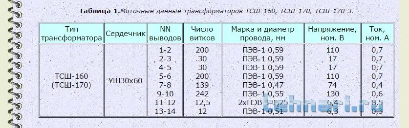

Но, если совсем туго с поисковыми системами в интернете, tehno001 то вот данные на этот ТС
    46.3 KB · Просмотры: 856

так 5-6 это вторичка или первичка ?
А вы вторую картинку откройте и прочитайте последний абзац...
а что там читать картинка там с выводами . Конкретно ответить не можете чтоль . Я уже размотал и четвертую обмотку где то 140 витков выводы 5-6
Ну и хорош разматывать, осталась обмотка 1-2 на 220вольт и один провод-экран. Пора наматывать...
уже намотал и собрал . Мотал проводом 1.6мм скока ампер долговременно потянет ?
Провод выдержит ампер 7-8. Вторичку на сколько вольт намотал?
