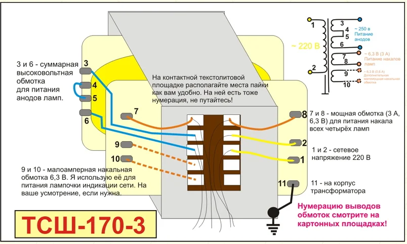

решил перемотать тсш170-3(?)по выводам вроде он 10 выводов.снял вторичку остались 4 вывода тонким проводом вот и незнаю это уже первичка или ещё вторичка?сопротивление 2,3ом и 6,2ом. Я вот и думаю 6,2 это первичка?

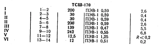

блин совсем запутался первичка идёт первой от магнитопровода но на ней сопротивление 6,2ом а на второй (накальной) 2,3 по таблице наоборот.Таблица для тсш-170.
вот таблица

Я когда полность разбирал тсш-170 первичка была самой последней, а перед ней был, если я правильно понимаю, медный экран (он был припаян к оправе трансформатора). А вот сопротивление первички я к сожалению не помню. Но у меня точно был ТСШ-170-3
