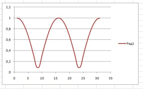

Есть функция abs(cos(3*x)). В Фортране мне её надо затабулировать. Проверьте пжлста коды. В екселе у меня получился график , но приподнятый по у вверх.
    7.9 KB · Просмотры: 98
Слушайте, сударь - ну что Вы вцепились, как бульдог, в это N=31? Что за магическое число такое? У Вас явно просто шаг грубоват - ну так увеличьте своё N хоть до 200, и посмотрите, что будет.
