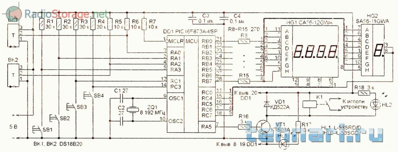

Помогите пожалуйста нарисовать структурную и принципиальную схему для таймера для электроплиты, с заданным временем 10-120 минут с шагом в 1 минуту.
Подробное задание: запуск таймера подаёт переменное напряжение 220 В на используемую нагрузку. По истечению времени нагрузка отключается. Общая мощность всех нагревателей 4,5кВт. В схеме нужен индикатор.

Вот принципиальная схема для одной конфорки:
Для 4-х конфорок д.б. 4 аналогичных канала управления с реле (твердотельным реле).

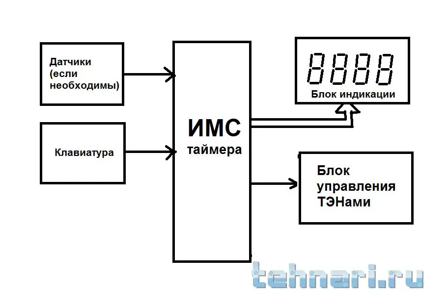

P.s. Структурную схему сами нарисовать сможете?
Спасибо большое, Николай!
Боюсь, что не смогу правильно нарисовать структурную схему.
