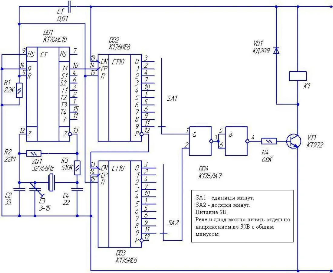

Здравствуйте. Подскажите схему таймера со звуковой сигнализацией на микросхемах 561 серии. После запуска таймера и истечения установленного времени должен зазвучать звуковой сигнал. Нашёл очень интересную схему, где можно набирать и часы и минуты, двумя переключателями, но она на 176 серии :(
Ещё нашёл в книжке "В помощь радиолюбителю", там на 155 серии :(
Не обязательно кварцованный генератор, можно с погрешностью несколько минут. Спасибо.
Кто-нибудь поможет заменить здесь 176 серию на 561?

ИЕ18 нет замены, а ИЕ8 можете менять
А зачем потребовалась замена-то? Не найти 176?
176 питание строго 9 Вольт, а 561 от 3 до 15.
ИЕ18 вроде как тоже больше 9 Вольт по справочнику, так что и замена не требуется и так хорошо. 176ИЕ8 тоже отлично работает при большем напряжении. Но есть и 561ИЕ8. 176ЛА7 можно заменить на 561 тифти, тифти.
Кстати, в журнале Радио есть схема таймера на контроллере с установкой выдержки времени переменным резистором с нанесенной на нем шкалой выдержек и очень простенькая.
К176ИЕ18 у меня нет. Может на К561ЛА7 заменить? Кто-нибудь может нарисовать схемку?
К175ИЕ18 на ЛА7 не меняется, это очень сложный делитель.
Можно поставить 175ИЕ12 (немного проще но пойдет, сравнить по справочнику) или 176ИЕ5 (выход секунда и потребуется еще делитель до минуты).
Если не требуется точность, но можно и без кварца и делителя - ИЕ18 заменить на генератор с периодом 1 минута на обычной RC цепочке. Вот тут пойдет ЛА7 или ЛЕ5.
Можно заменить, одну К176ИЕ18 на штук двадцать К561ЛА7, если хватит времени и терпения :D Реально заменить счетчиками или триггерами, но все равно схема получится громоздкой.
Вообще, в 561_й серии аналогов 176_й немного, серия 176 специализированная, "часовая".
Чем искать К176ИЕ18, не лучше ли поискать микросхему заточенную под таймер? Среди старых микросхем есть такие.
