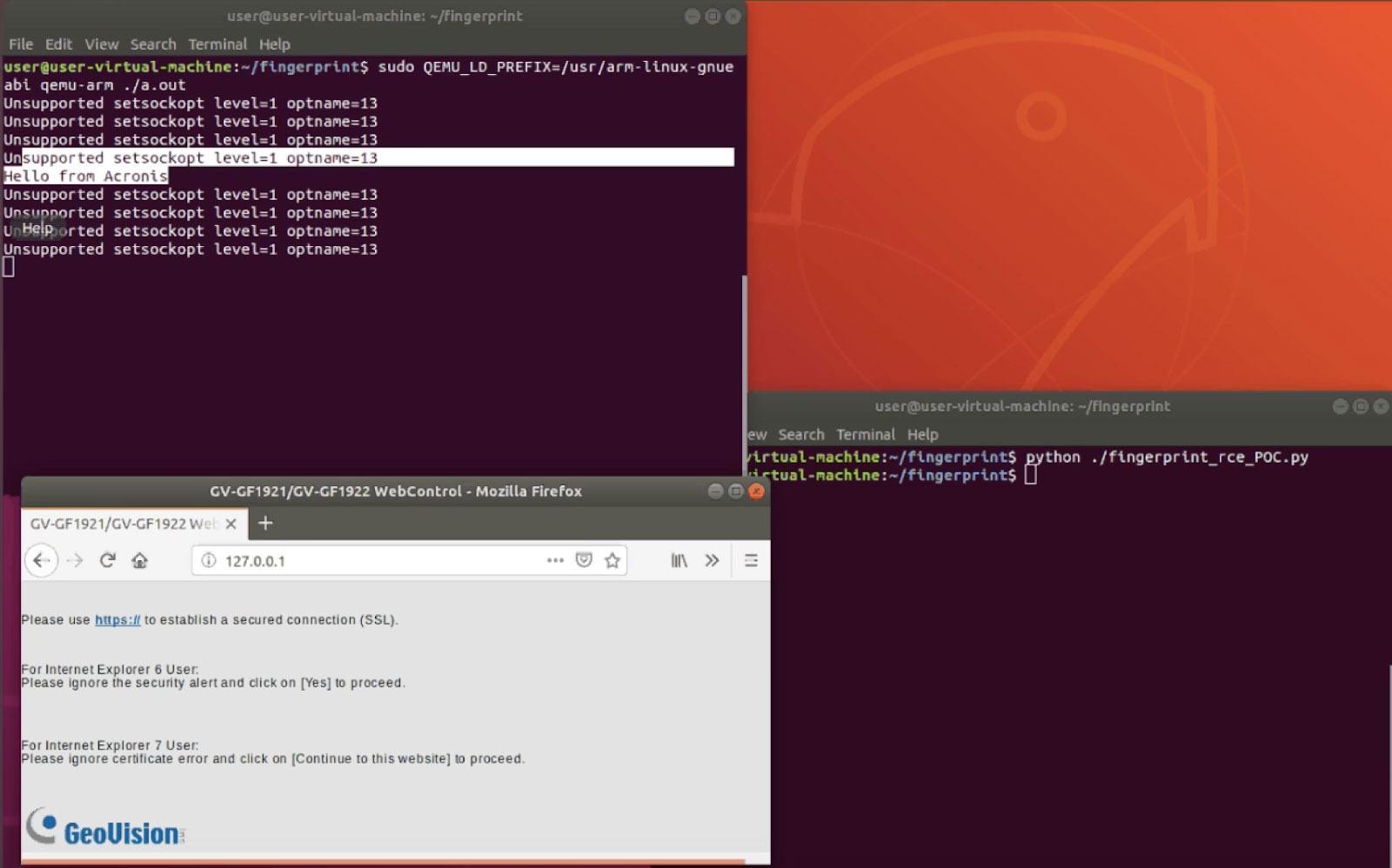

В своём отчете Acronis исследователи раскрывают многочисленные уязвимости в оборудовании для наблюдения GeoVision и сканерах отпечатков пальцев.
«Команда безопасности Acronis обнаружила четыре критических уязвимости в устройствах GeoVision, в том числе недокументированный секретный пароль с правами администратора, повторное использование криптографических ключей и раскрытие секретных ключей для всех. Все эти уязвимости могут позволить злоумышленникам, спонсируемым государством, перехватить потенциальный трафик
CVE, опубликованные Acronis, включают CVE-2020-3928, CVE-2020-3930 и CVE-2020-3929 и были обнаружены в сканерах отпечатков пальцев, сканерах карт доступа и устройствах управления доступом, используемых во всем мире.
По крайней мере шесть моделей устройств GeoVision были подтверждены Acronis как уязвимые.
Кроме того, поскольку популярные поисковые системы IoT, такие как Censys.io и Shodan, регулярно сканируют Интернет на наличие общедоступных устройств, злоумышленники могут использовать уязвимые устройства GeoVision, чтобы открывать двери без карточек-ключей, шпионить за пользователями или даже украсть отпечатки пальцев.
«Используя эти уязвимости, злоумышленники могут удаленно открывать двери без карточек-ключей, устанавливать троянские программы на этих устройствах, расшаривать их в сети, шпионить за внутренними пользователями и красть отпечатки пальцев и другие данные - и всё это может никогда не обнаружиться» - отметил Акронис.
Поисковый запрос Shodan («WYM / 1.0»), предоставленный Acronis, показывает, что более 2600 уязвимых устройств подключены к Интернету.

3. Buffer Overflow
В некоторых моделях существует уязвимость переполнения буфера из-за уязвимой программы под названием «port80», связанной с устройством. В случае использования злоумышленники могут использовать эту уязвимость для выполнения произвольного кода на устройствах без аутентификации.
«Уязвимой программой является / usr / bin / port80 в прошивке (SHA256: 5B531E50CFA347BBE3B9C667F8D802CDECC6B1CD270719DAC5ECE4CE33696D3A). Мы предоставили код PoC и демонстрационное видео для этой уязвимости в SingCERT».
